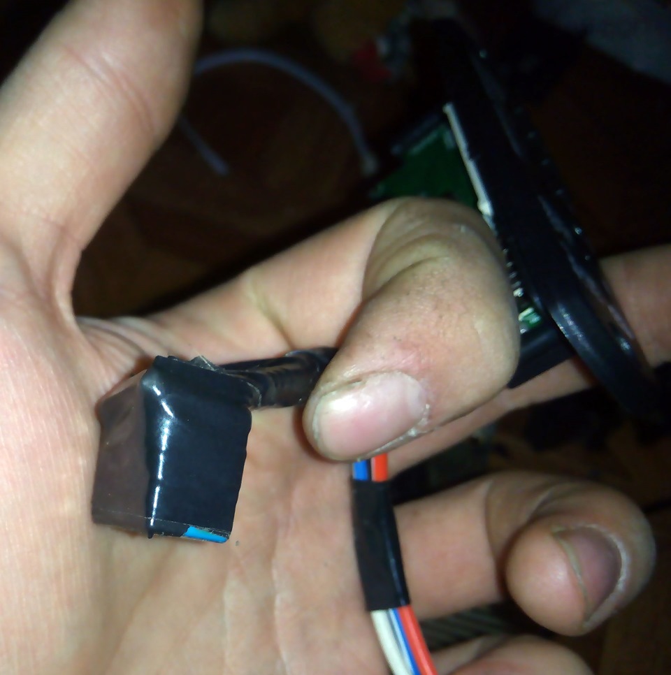

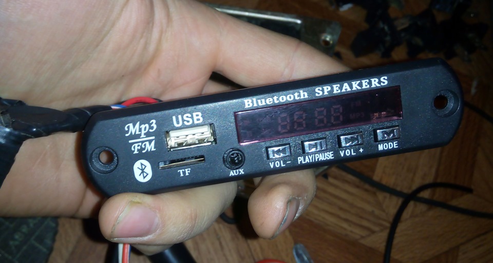

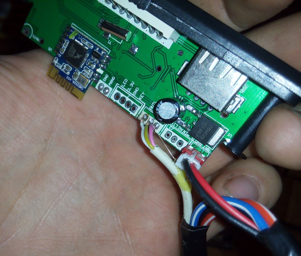

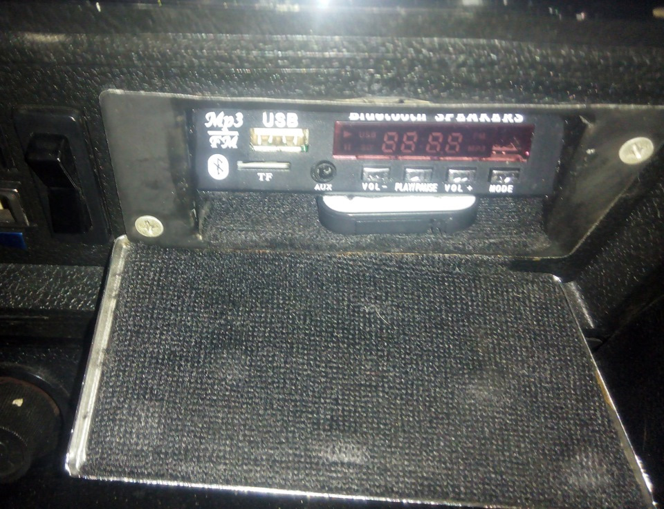

Приобрёл я как то… А даже не в курсе научного название сего устройства, в общем оно позволяет устанавливать в себя юсб-флеш накопители, и выводить звук линейным выходом, а также можно подключаться через Bluetooth.

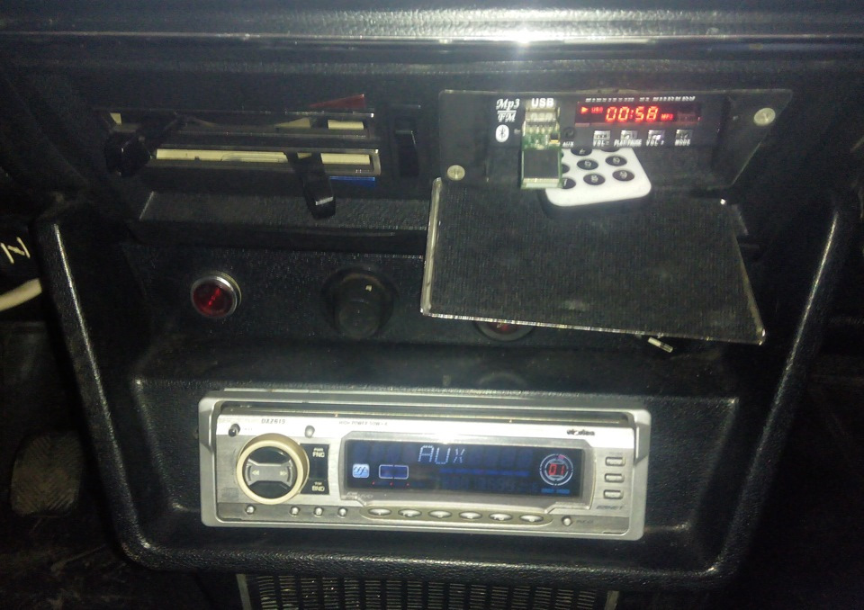

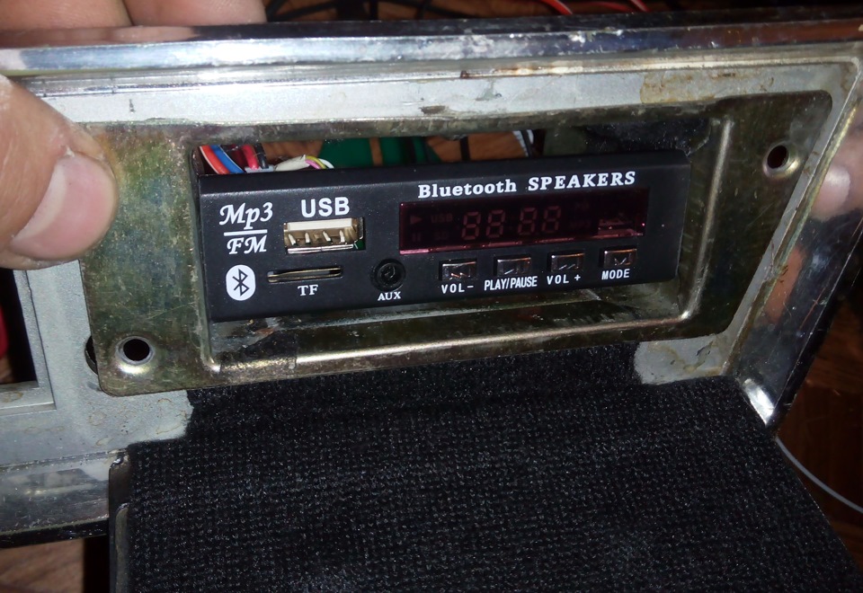

Приобретал я именно для встраивания сего чуда в пепельницу, ибо не курю, да и вид старины портить не решился.

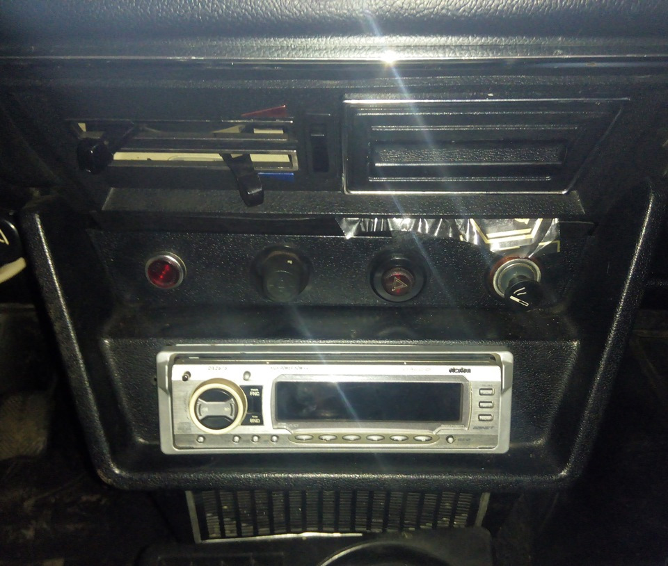

Лежала у меня без дела пепельньница с тройки, решил в неё внедрить, ну и понеслась…

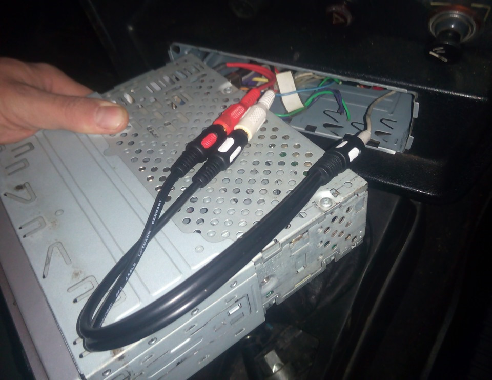

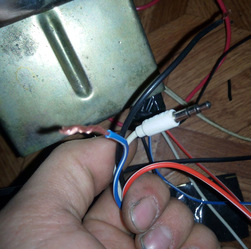

В общем спаял я всё, пошёл ставить и оказалось, я забыл, что в магнитоле тюльпаны, а не джек… Перепаивать желания не возникло, да и провод оказался чуть короче. Сходил в специализированный магазин и купил переходник(90р).
Ну и в итоге проверил. Работает много лучше чем когда я проверял работу на магнитолле jvc, там что-то ловило наводки в режиме Bluetooth.
Плёнка торчит на время проверки, в дальнейшем я её снял.

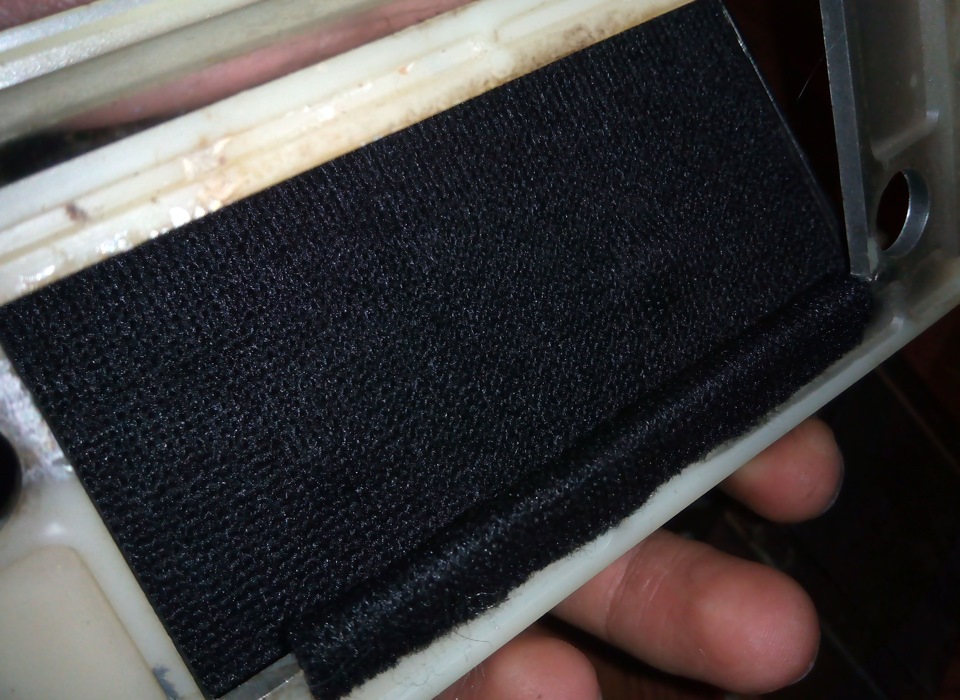

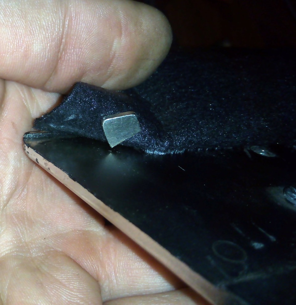

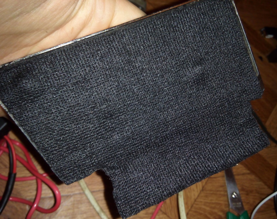

В кармашек помещается пультик и флешки.
Вот как то так. Всем спасибо, удачи!

Так же себе хотел поставить, только вот подключая телефон через aux к магнитоле, звук в разы слабее и качество ухудшается, вот думаю если этот модуль подключать такой эфект будет, или получше.
От магнитолы не фигово зависит, к тому же я писал о моих предпочтениях о качестве звука в конце темы.
p.s. пробовал включать, звучит ничуть не хуже дисков.

Зачет! Пару вопросиков:
1. Зачем перепаивал?
2. Как звук по ощущениям?
3. Какая магнитола стоит? Если стоит то зачем эта шняга?
1.Потому родной провод был под колодку, трёхжильный, 5см длиной и к нему подпаиваться я не увидел смысла.
2.Не знаю.
3.Clarion DXZ615
Ясно. А где нашел его?
На али
Можно ссылку или хотябы марку/модель устройства?
