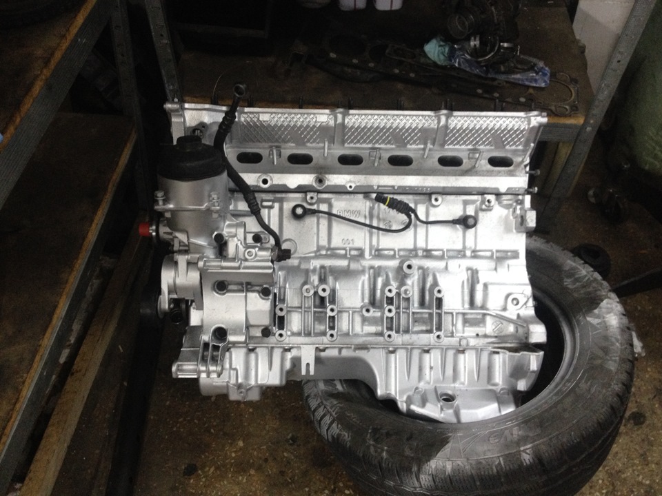

Сегодня должен был закончить сборку мотора, но не вышло.
При установке ГБЦ обнаружил, что болты victor reinz которые я заказал, короче на 15 мм, чем болты которые стояли ранее. Взял ноут, полез в сеть. Оказывается, криво проставлен кросс номер. Нужные болты были найдены в Симферополе и завтра в обед, уже будут у меня.
Ещё как-то очкую по поводу переднего сальника КВ. Он приехал нового образца, который без пружинки. Мне старого образца сальники больше нравились. Надеюсь он не потечёт.
Если всё пойдёт по плану, возможно завтра начну устанавливать двигатель на авто.
Пока, он лежит в боксе почти собран. Голова наживлена старыми болтами.

Сальник кортеко тефлон, если да то дай постоять часа 4 и норм будет, так сказать примет нужный диаметр, вот про викторрейнз мое мнение испортилось за последний месяц 3 возврата, бесплатные снятия КПП на бусах(((

Блин)))) он такой крутой когда покрашен… реально как новый)
я аж жалею что не получилось свой перекрасить так, когда была возможность)
блестит как новый! красил?
Да, всё почистил и покрасил термостойкой краской.
