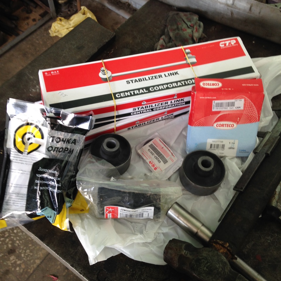

1. Замена стоек стабилизатора. CTR, код CLS-9, 285грн*2шт
2. Замена втулок стабилизаторв. Yamato, код J78006YMT, 96грн*2шт
3. После диагностики написали "критическая замена передних и задних сайлентблоков передних рычагов". Я же купил все (обошлись примерно в 1200грн), а когда сняли рычаг, мастер показывает мне сайлентблоки, а они целые. Да, есть микротрещины, но они реально целые :) С моей ездой они ещё год походят 100%. Решили не менять и купленные сайлентблоки сдать назад.

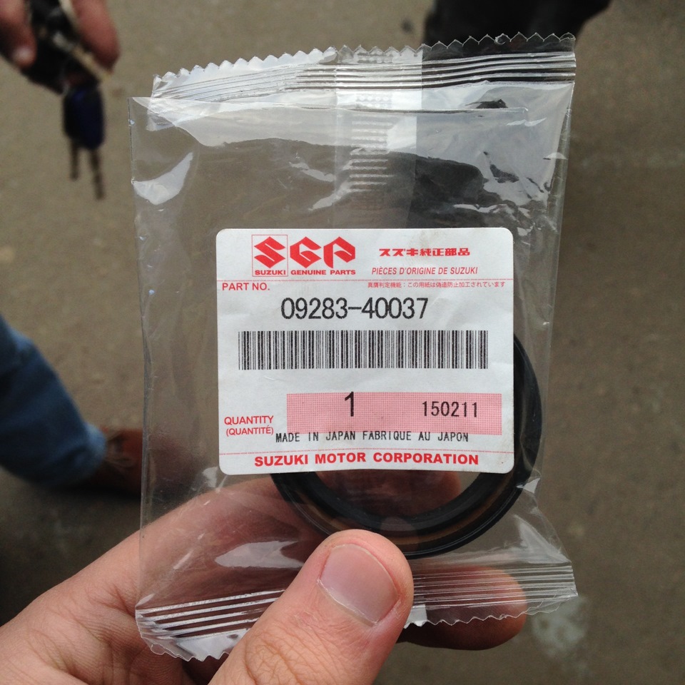

4. Замена сальника переднего моста правого привода и сальника карданного вала раздатки на передний мост. Exist привез совершенно не те сальники. Пришлось срочно ехать искать что-то. Сначала поехал в большой магазин подшипников и сальников, но по размеру нашёл там только сальник для моста за 10грн :) А вот в раздатку сальник я купил у официалов за 220грн. Хорошо, что все нашел в течении 2-3 часов и не пришлось машину оставлять аж до понедельника, т.к. тогда была пятница.
