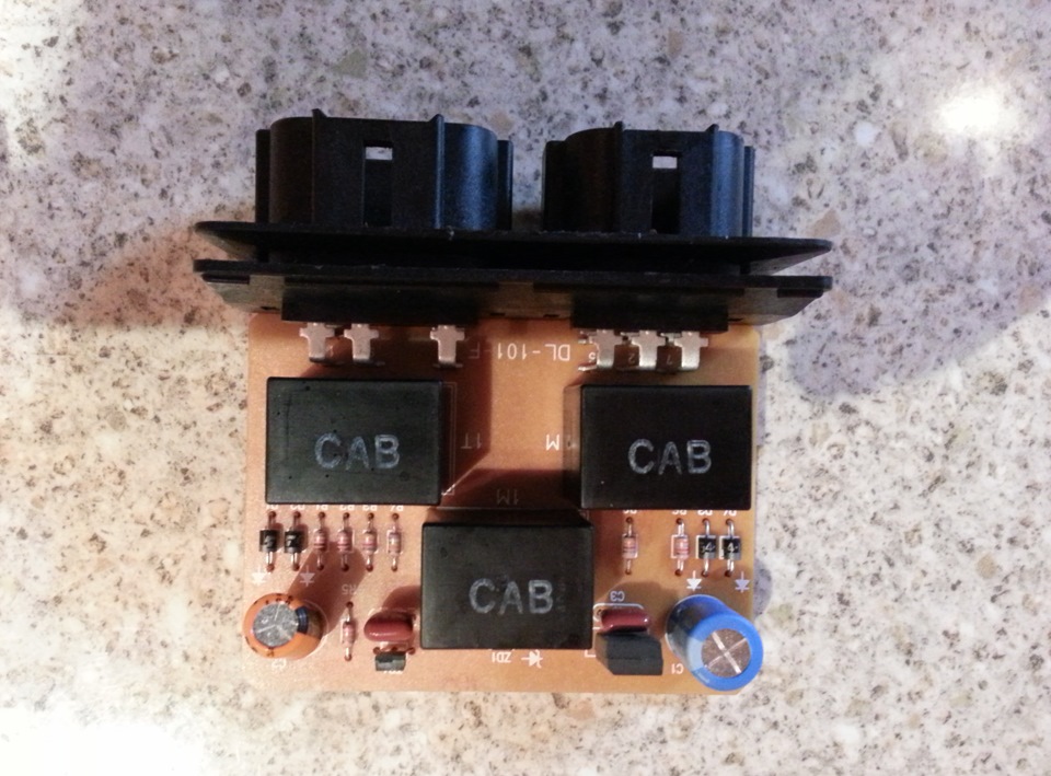

Всем привет!
Пока искал причину отключения освещения зацепил Евросвет, при заводе авто горел один левый ближний, правый же всегда загорался после поворота подрулевого переключателя. Нашел (ПОСТ) NeoN-212 и с его помощью выполнил нехитрые действия над платой евросвета.
Кстати осталась еще пара новых реле, покупал сразу 3, если в МСК надо кому на какой нить встрече могу сбагрить.
1. Покупаем Реле 833H-1C-C 12VDC, Реле 1пер. 12В / 7A, 250V (Покупал в ЧипДип)
2. Вытаскиваем блок, расположен в салоне со стороны водителя внизу, слева от педали сцепления под пластиковым кожухом.
3. Выпаеваем старый, впаеваем новый.
4. Ставим все на место.
Вот и все =)

Надо тоже попробовать реле поменять, а то у меня евросвет работает как включишь, маленько поработает и гаснет, пробовал пропаивать результат тот же
Умерла релюха совсем походу.
Oleg152rus
Еще раз просмотри все контакты, желательно под ув стеклом… Я когда свой пропаивал, так там отвалившихся было оч много…
да уж…
глянь на левую нижнюю ногу. нашлепкой олова дорожки перекрыл.
Видел, в принципе это же не страшно, дорожка же под слоем. + и самое главное работает=)

))))) прикольное название))). Я каждый день занимаюсь пайкой и очень редко пользуюсь этой приспособой, Оплетка намного удобнее, если нет магазина рядом то можно покапаться в гараже и поискать старый советский телевизионный кабель, в них использовалась медная оплетка, Смачиваем флюсом или канифолью и вперед, прекрасно забирает на себя весь припой без остатка, легко и быстро.
Опа, не пробовал так, запомнил! Хотя и паяю крайне редко )
Главное перед этим разбавить пайку припоем, потому что родной припой бес свинцовый и имеет большую температуру плавления. Флюс или канифоль нанести прямо на оплетку, и все пойдет как по маслу.
