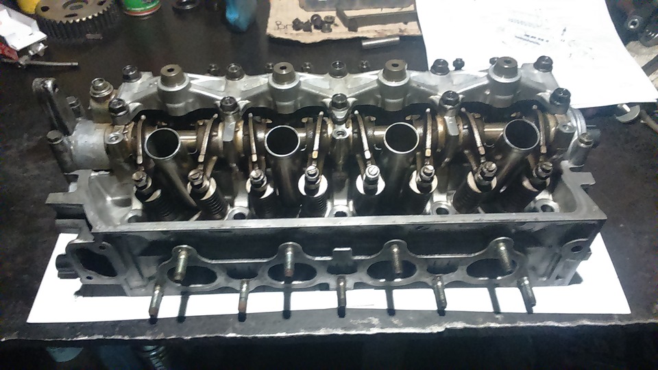

решил я значит проверить, что у меня с антифризом, открываю крышку радиатора, а там…а там короче пена коричневого цвета--в общем масло в системе охлаждения((( ну что делать? поставил я свою хонду и стал готовиться к ремонту.

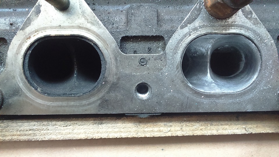

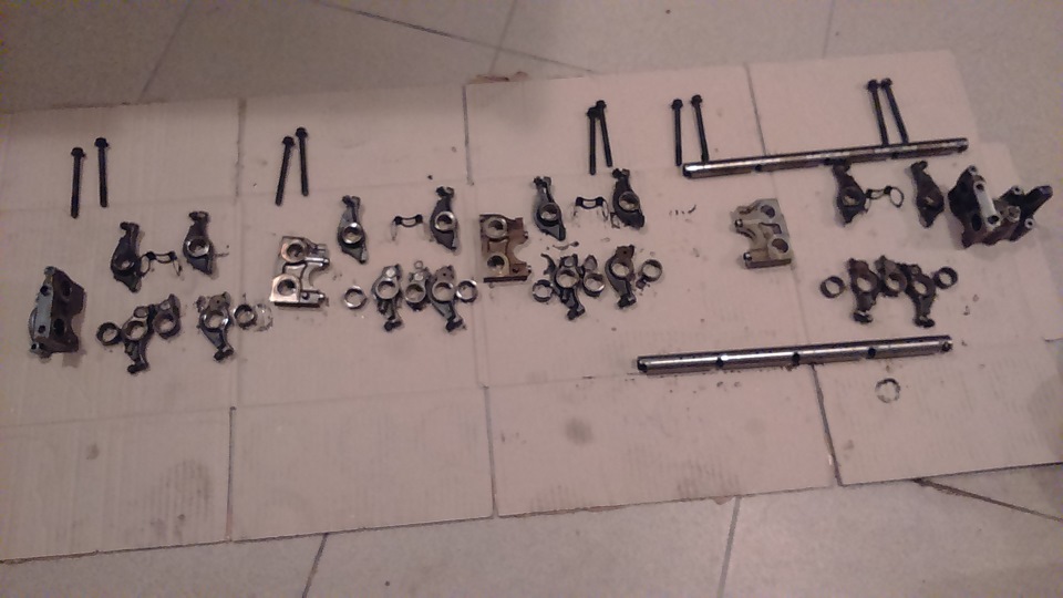

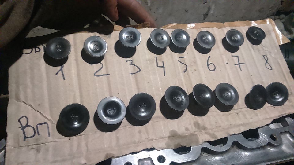

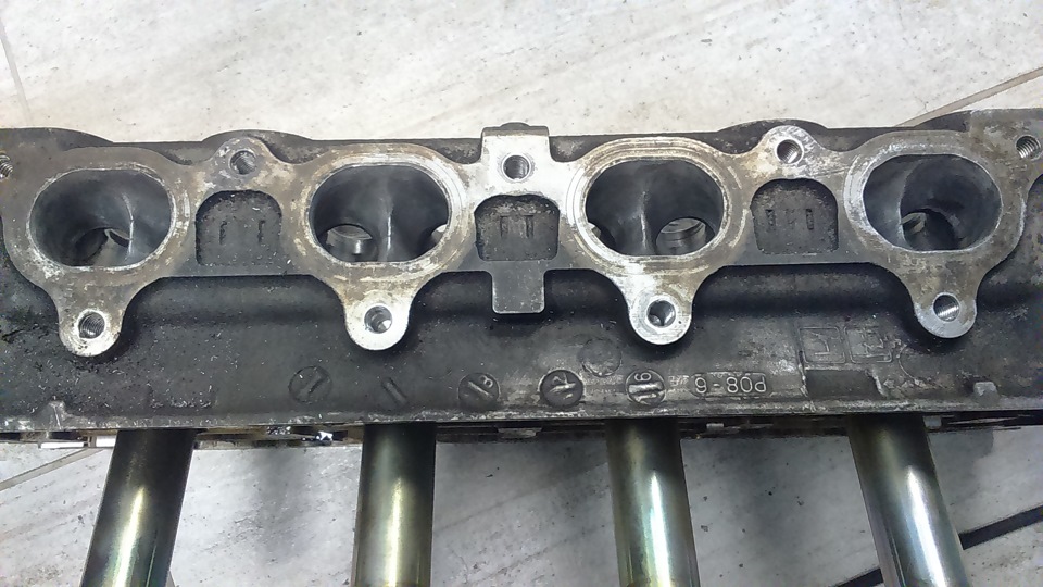

*подготовил запасную ГБЦ (разобрал, сделал небольшой портинг, отвез на опрессовку и шлифовку)
*прикупил деталек:
-прокладку ГБЦ (elring)
-прокладку впускного коллектора (victor reinz)
-прокладка поддона (victor reinz)
-прокладка клапанной крышки (victor reinz)
-маслосъемные колпачки (elring)
-вкладыши шатунные (Taiho)
-кольца поршневые(TEIKOKU PISTON RING (ТP))
-сальник распредвала (corteco)
-свечи (NGK)
…как только все было куплено и готово рванул к брату в гараж на ремонт!
Справились относительно быстро---в пятницу вечером слили жидкости(антифриз и масло), в субботу разборка и частичная сборка, ну а в воскресенье дособирали все и запустили двигатель около 15 часов!
Сейчас нужно обкатать двигатель.
Проехал уже 500 км, думаю еще столько же и хватит))))
Всем удачи на дорогах !

С блоком и коленом не делал ничего и не мерял? А масло он не потреблял у тебя до этого? Просто кольца-вкладыши поменял для профилактики?
с блоком и коленвалом вообще ничего не делалось и не мерялось! масло у меня от замены до замены около 1л (8000-9000км)
начал читать про замену прокладки ГБЦ, а так уже и вкладыши и кольца пошли под замену…
я подумал раз уж голову поднимать, то кольца и вкладыши шатунные грех было не поменять!))
Прокладку гбц… Надо было не економить) частенько её пробивает
