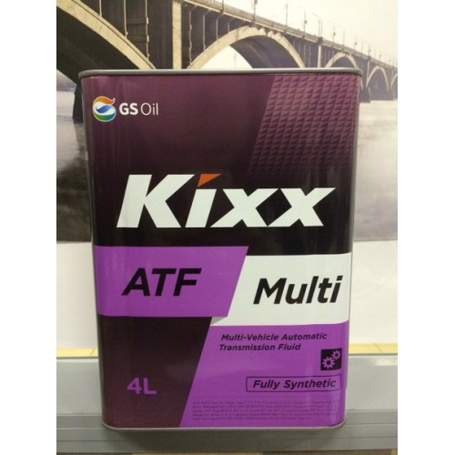

Далее куча мильти-жидкостей от именитых брендов, которые не нужны в представлении:

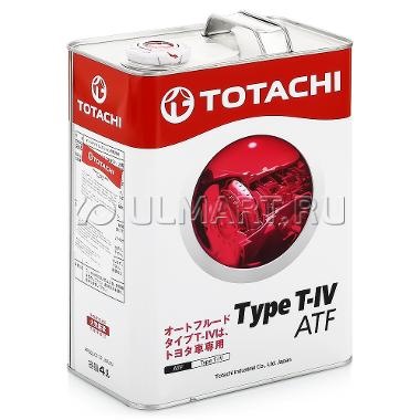

Тотачи и Митасу — это Россия, никакой Японии там нет.

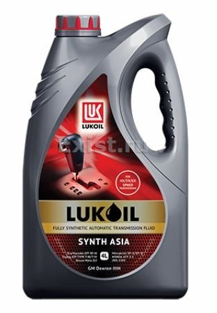

Лукойл Азия тоже можно залить, по цене вроде дешевле Тойоты.
