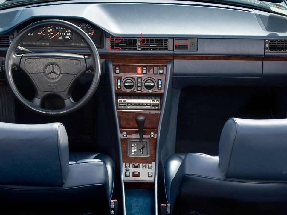

В общем с покупки мерса, из освещения у меня работали плафоны и центральная концоль, даже не обращал на это внимание))) Как то давно увидел в нете, на многих 124, подстветка есть дефлекторов воздуха и включения габаритов, но и у многих этого освещения не было как и у меня. Так как на тот момент я еще плохо знал 124-е, думал "Ну, наверно у меня из за самой простой комплектации такого нет." и бросил эту мысль на пару лет. И недавно листая драйв, наткнулся на запись о освещении салона, вспомнил старые мысли и понял что все таки он у меня должен быть…Так как я был в отпуске, а жена на работе, решил разобраться с этим. И первая проблема с которой я столкнулся, это как же снять эти дефлекторы? В общем не понял я это хитрое дело, закрыл машину и пошел домой искать в нэте инфу. По боковым дефлекторм вроде понял, а вот как снять центральный, то это уже было тяжелее, так как многие писали что нужно снимать приборку, а я ох как туда не хотел лезть…НО, поковырявшись мин. 10, я ее снял не снимая приборку, и оказалось это очень просто. К сожалению как снимал их у меня сфотографировать не получилось, так как накрылся телефон поэтому будут фото из инете, но я уверен Вы все поймете.
Итак центральный дефлектор.
Так как у меня машина без подушки пассажира, то и описание будет для таких моделей.
Первое это нужно открутить саморез на дефлекторе сбоку он помечен номером ( 4 ), открываете бардачек и вы его сразу увидете.
Дальше внутри дефлектор будет шестригранный болт который нужно открутить. номер ( 3 )
И последнее это две скобы которые можно увидеть на фото номер ( 1 и 2 ) их нужно отжать, для этого берем две тонкие отвертки вставляем в отверствие скобы и одновременно тянем верхнюю вниз, а нижнюю вверх и пытаемся в этот момент тянуть дефлектор на себя) как только вы его вытащите, Вы все поймете как и я)

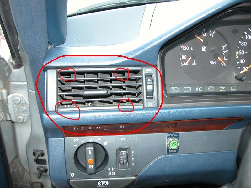

Боковые дефлекторы. Как снять покажу на примере одного.
Тут все намного проще, выкручивать ничего не надо, так как этот дефлектор сидит только на скобах. ( 4 красных кружочка) все что нужно сделать это отжать верхню и нижню скобу и потянуть на себя с одной стороны так чтоб одна сторона вышла и пазов, и тоже самое с другой стороны и все он у вас в руках)) Второй дефлектор снимается абсолютно аналогично.

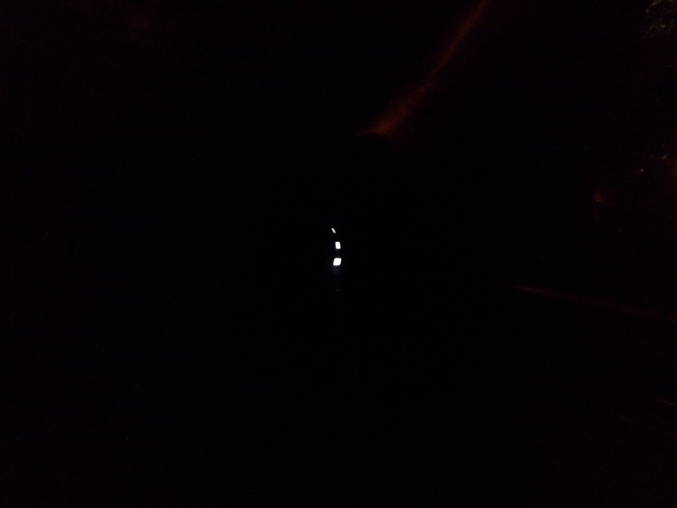

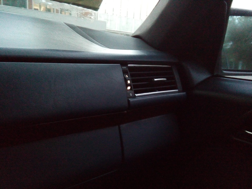

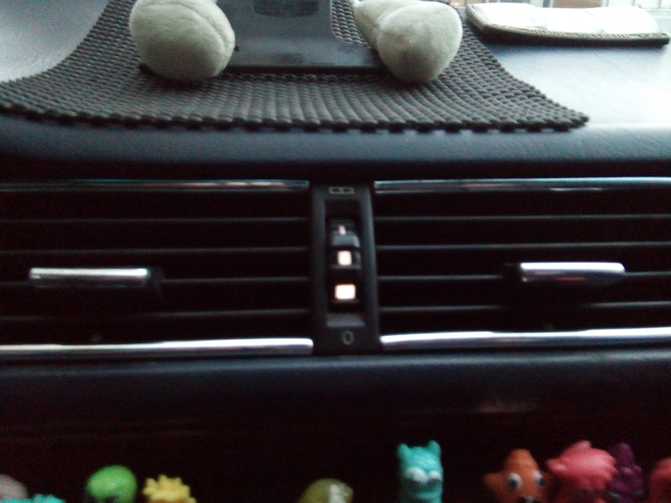

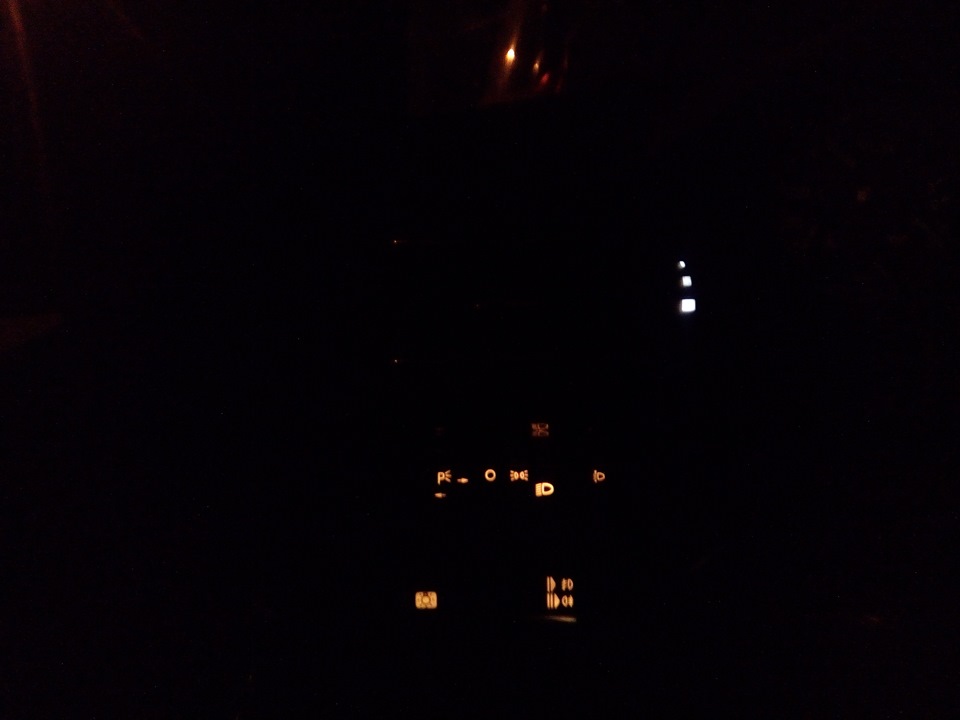

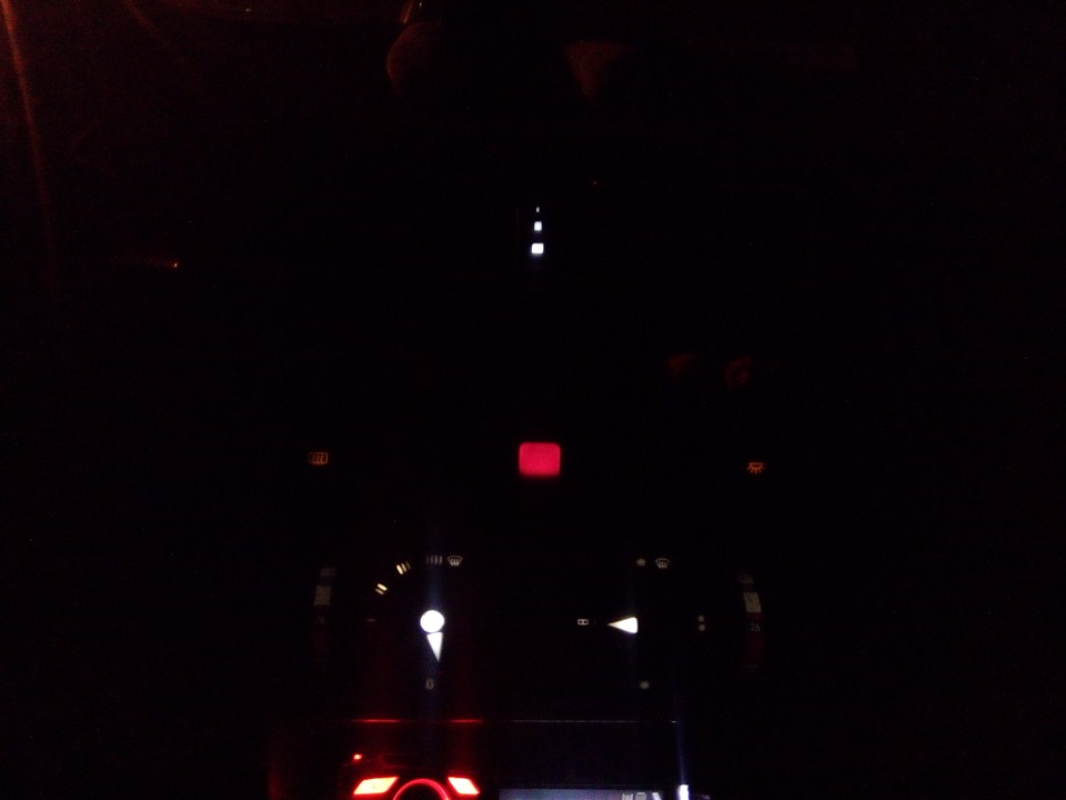

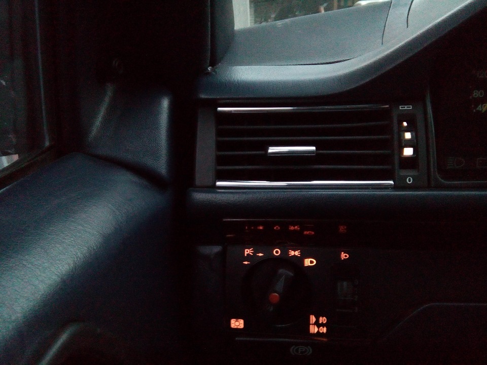

Сняв их, я увидел буквально матовые лампочки, и заменив их у меня наконец то появился долгожданная подстветка.
Фото ниже

скажи, у тебя на ручке включения света, снизу слева, светиться иконка лампочки. Сам сделал, или так было?
Это так было. Все заводское)
Интересно), много чего видел, но такой ниразу…
