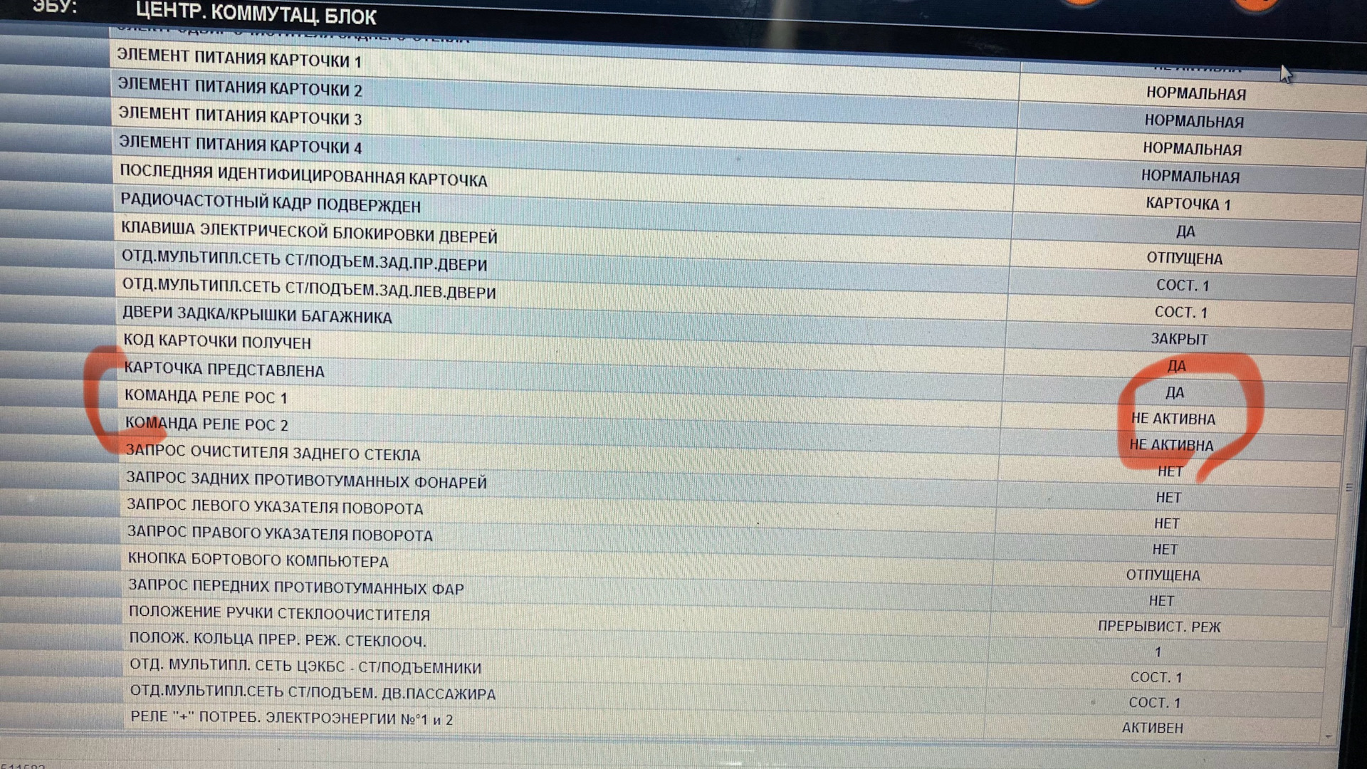

После данной процедуры я выключил зажигание, затем запустил двигатель и т.к. двигатель был не прогрет, а на улице было -5, то услышал щелчки реле тэнов. Клипом зашёл в ЦЭКБС, посмотрел текущие параметры, увидел следующее:
Интересуют строки КОМАНДА РЕЛЕ РОС1 и РОС2, напротив них написано АКТИВНАЯ, значит тэн работает на полную мощность. Надпись "АКТИВНАЯ" может стоять не у двух строчек сразу, а лишь у любой одной — это значит, что тэн работает, но включена меньшая мощность. Главное, что появляется надпись "АКТИВНАЯ", потому что когда тэны не работают — в этих строках стоит "НЕАКТИВНА".

Вот еще хороший вопрос, конфиг сделали — не помогло, нет et021 и et022 в списке параметров.
Физически тэны есть, и с комплектации по вин коду тоже.

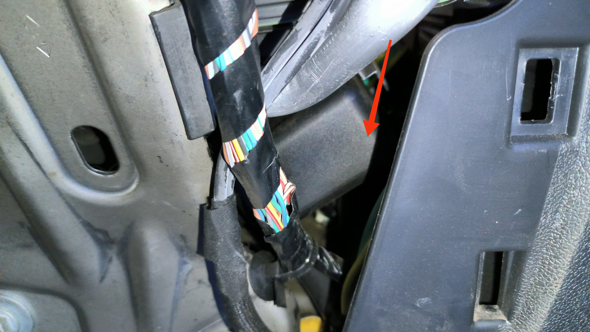

Здравствуйте, подскажите пожалуйста где найти реле тэнов, где они находятся? На фото они?
