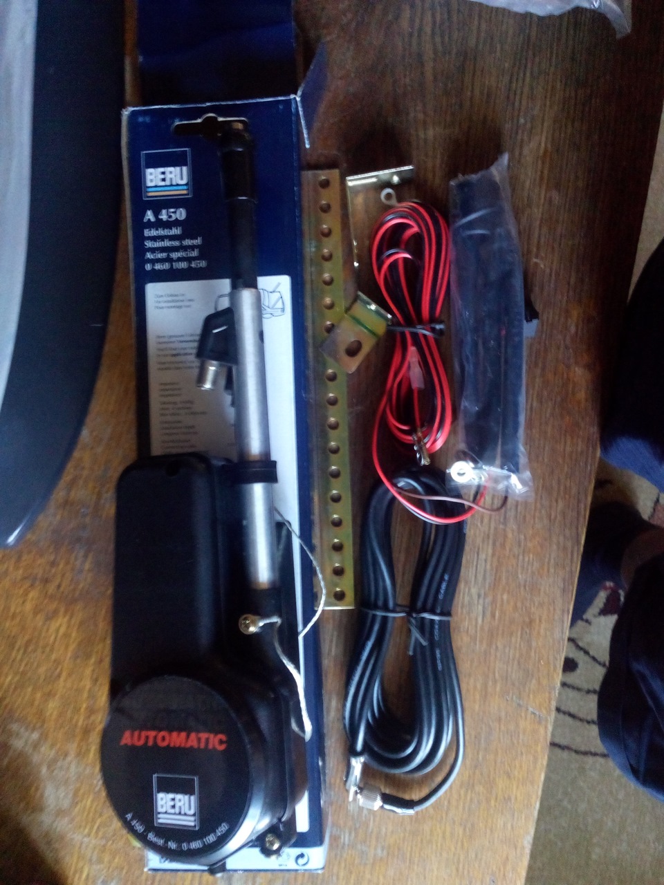

До этого, на машине, была установлена непонятная китайская антенна, которая хреновенько ловила. Было решено ее заменить. Б\у-шки найти в рабочем состоянии, на тот момент, не удалось. Заказал с ebay новую Beru A450.
В коробке был полный комплект для установки:

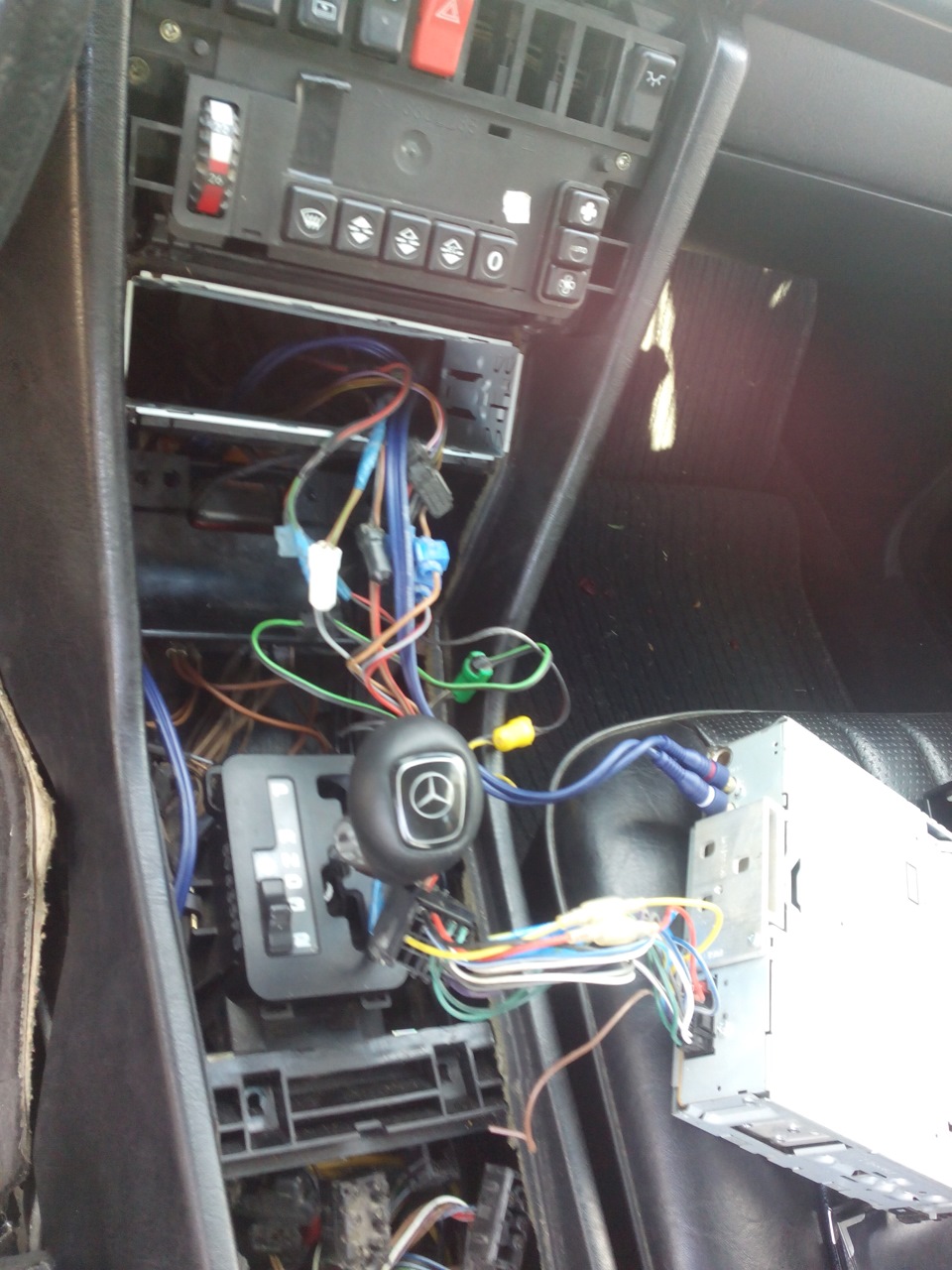

Для прокладки проводки пришлось разобрать почти пол салона и снять часть обшивки багажника.
Подключить легко: 2 проводка на кузов, один на магнитолу и один к предохранителю "С".

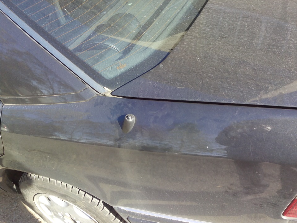

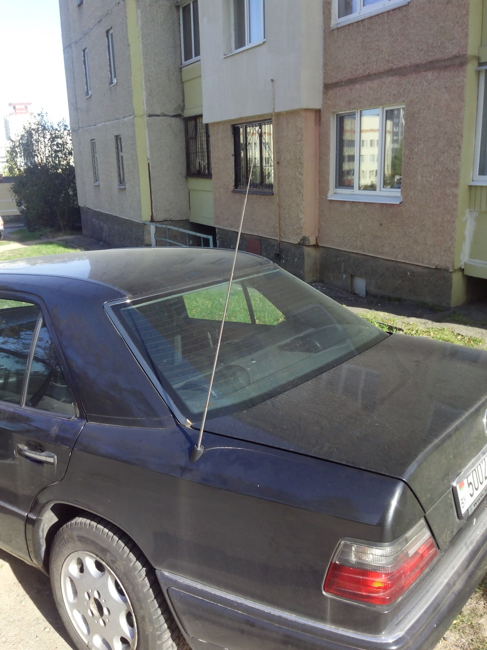

После сборки и установки всего получилось вот что:
Так как антенна срабатывает при включении и отключении магнитолы, а не при включении радио, это иногда напрягает ) В связи с этим ищу кнопку включения антенны A 124 820 16 10 или A 129 820 93 10:
Цель была достигнута — радио ловит достаточно хорошо, даже если отключить ее срабатывание.

а там в комплекте есть вместо хром оправы на крыле обычной черный как у тебя ?
Нет. Все что было в комплекте — есть на 1-й фотке, ну и инструкция еще прилагалась. Все остальное либо докупается\снимается, либо берется свое т.к. антенна идёт универсальной и подходит под определенный круг марок.
