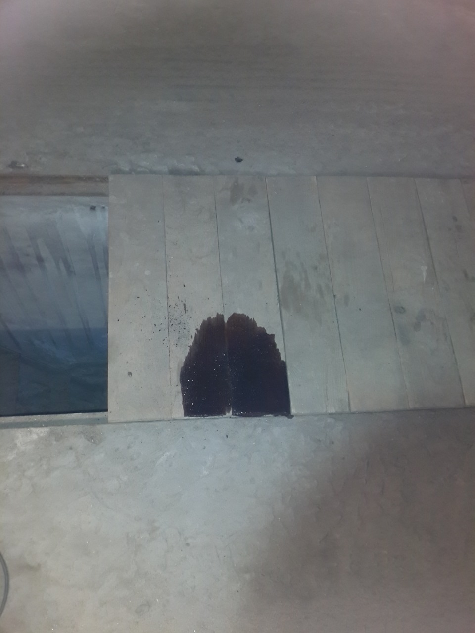

1.первым делом нужно подстелить что-то под машину, чтоб не случилось как у меня.
(яма не нужна вообще.)

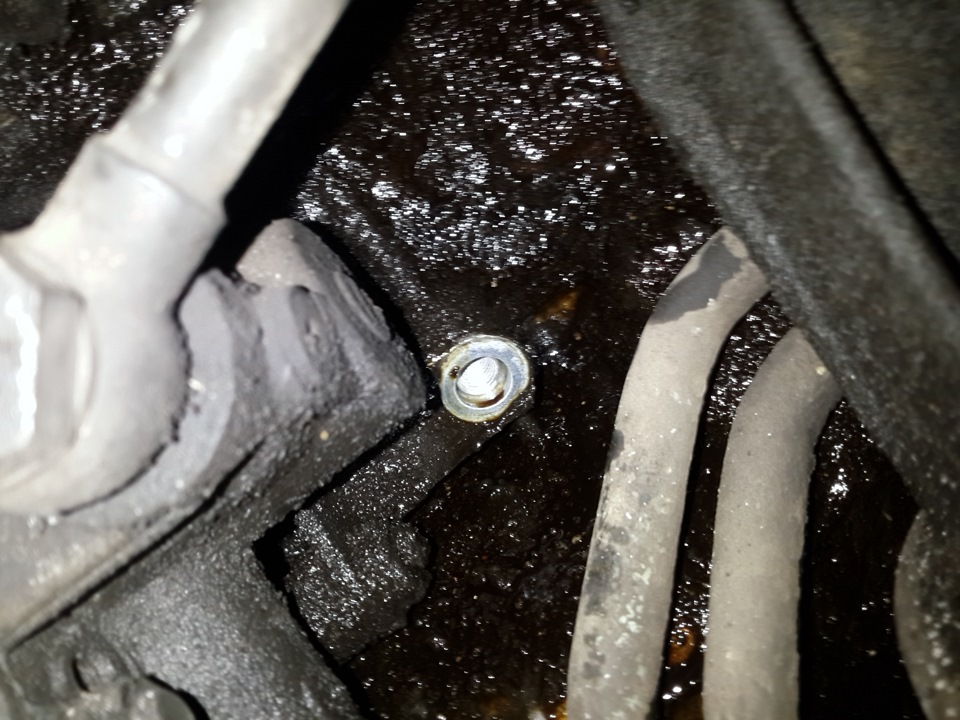

4 Насос ГУР, 3 болта на 13, средний я искал где-то минуту, на 3 фото видно где он.

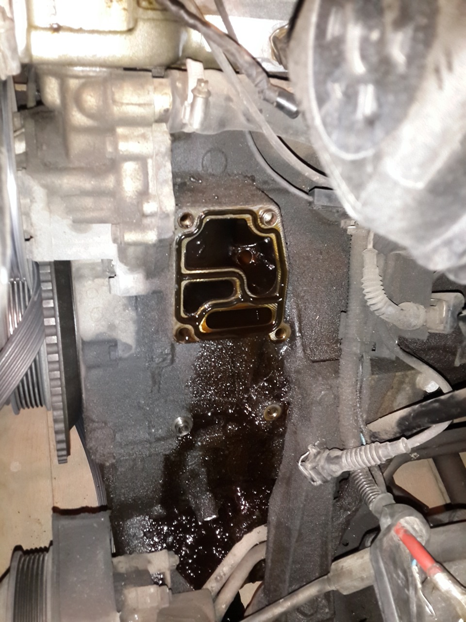

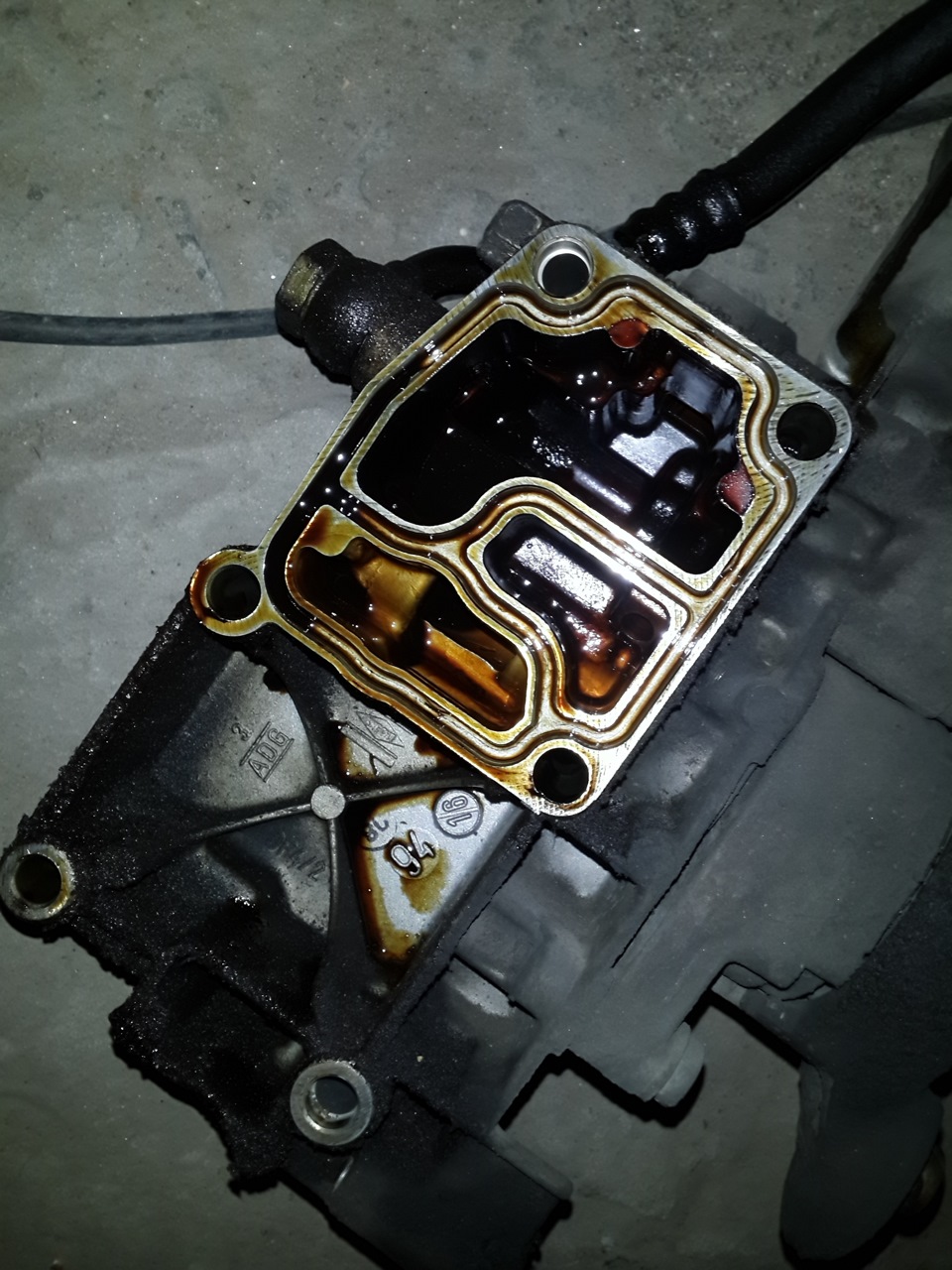

7 чистим болты на стакане чтоб можно было их подписать маркером, они разной длинны, их 6шт, раскручиваем
и снимаем стакан.
вытираем и обезжириваем Блок, мажем на всякий случай victor reinzом
максимально вытираем тряпками, салфетками масло из каналов масляного стакана, растворителем протираем посадочное место прокладки, ставим новую оригинальную прокладку, собираем все обратно.

2 раза так делал.) Моем блок, на следующий день смотрим, ОПЯТЬ ПОДТЕКАЕТ.)) Буду шлифовать стакан, на сотку может 2. Надеюсь поможет.)
