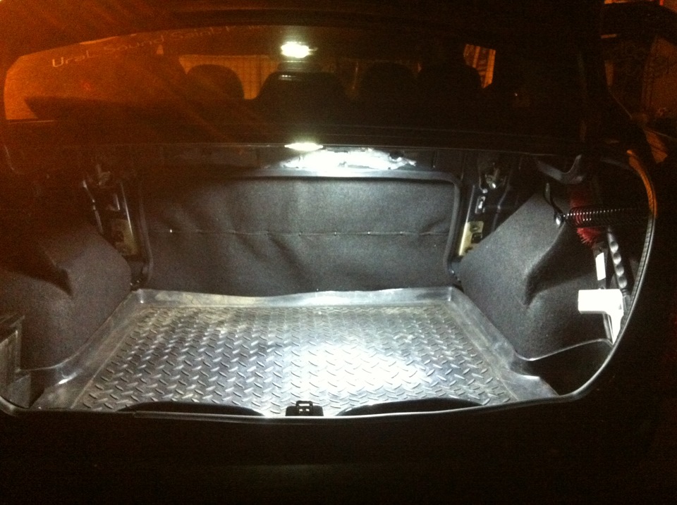

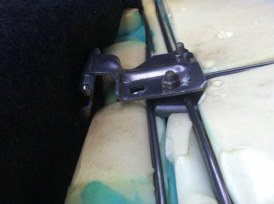

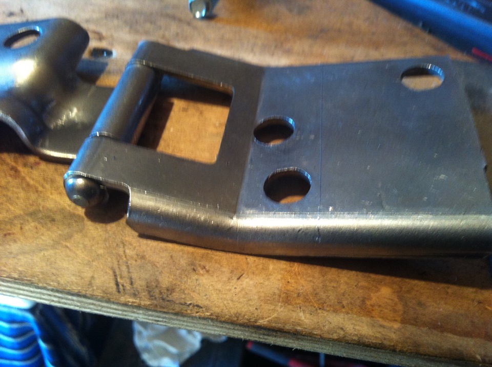

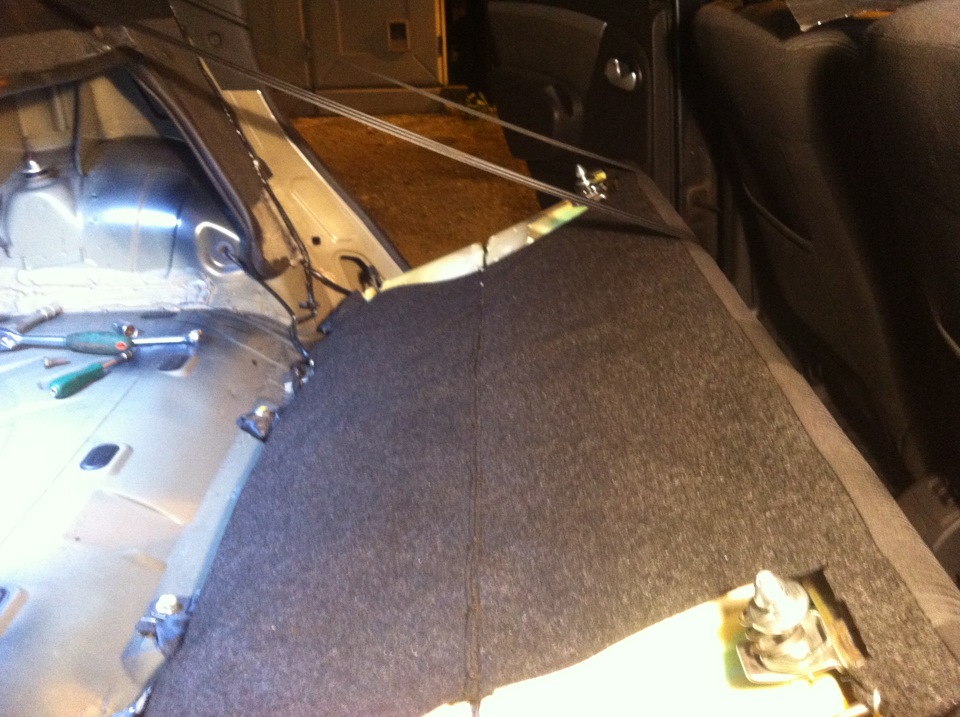

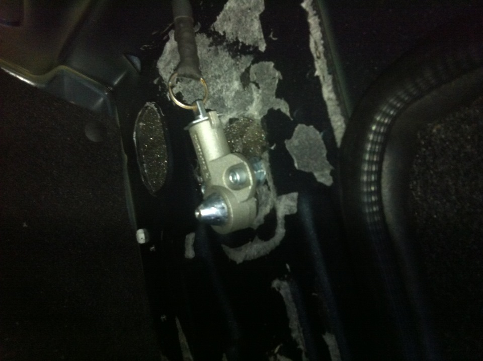

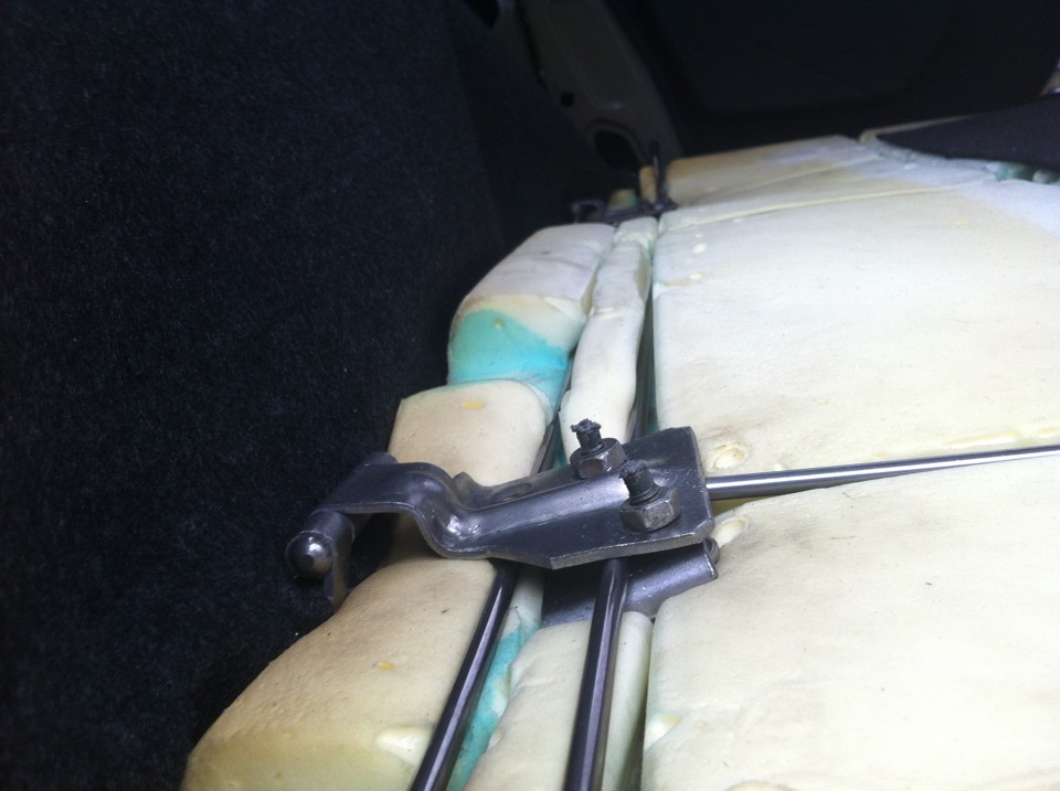

Столкнулся с трудность всех логановодов, это не складываемая спинка заднего сиденья без танцев с ключом на 13 и какой-то там матери))) Так как обычно все задирают спинку вверх, что меня не особо впечатлило, я решил с нуля разработать)) и сделать полностью складную спинку по принципу 2109, использовал петли капота 2107 как основу механизма

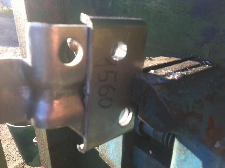

Далее от этой петли отрезал низ
Если не понятно по фото, поясню, взял отступ 2см от сгиба где две диагональные дырки, тем самым получился отрезок, который будет выступать шайбой для крепления петли на самой сидушке

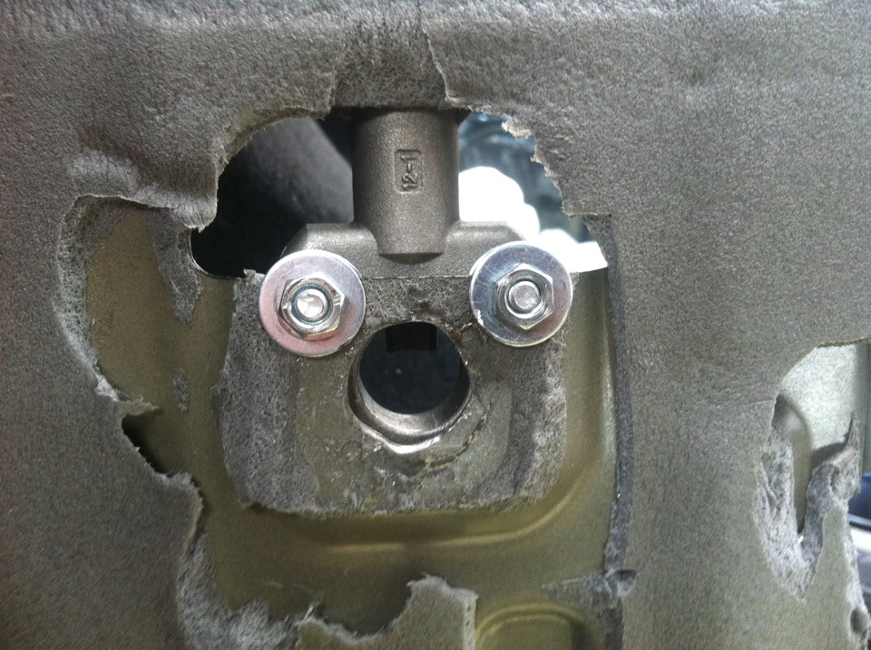

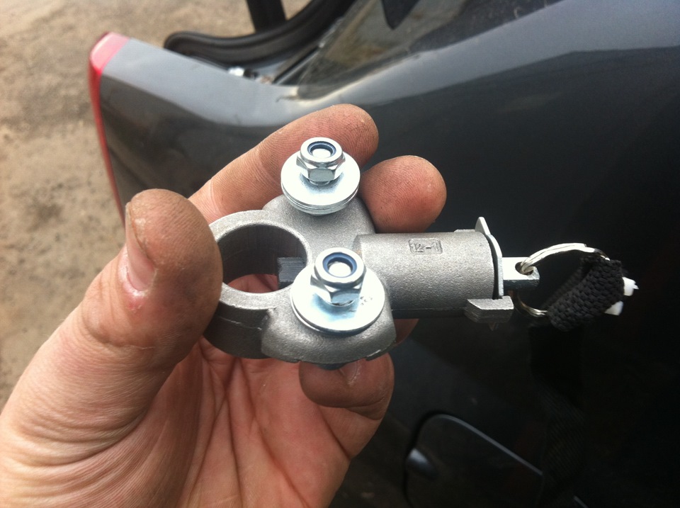

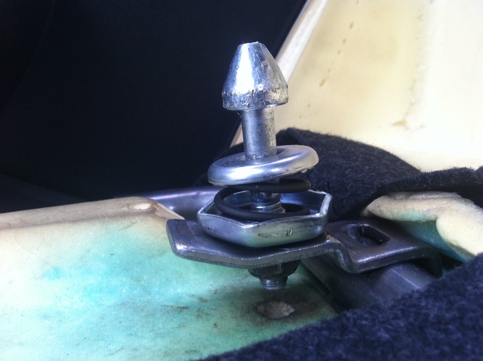

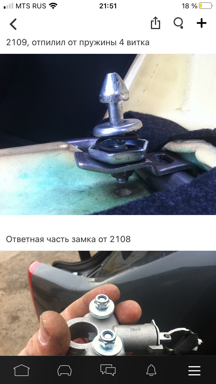

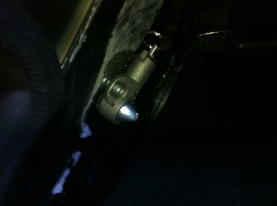

Далее рассверлил квадратики на ушках старого крепления и установил штырь замка капота 2109, отпилил от пружины 4 витка
Ответная часть замка от 2108
Не перепутайте с 2110, у десяточных отверстие больше

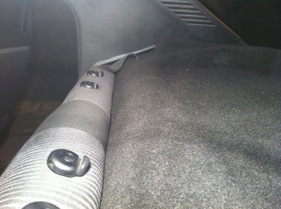

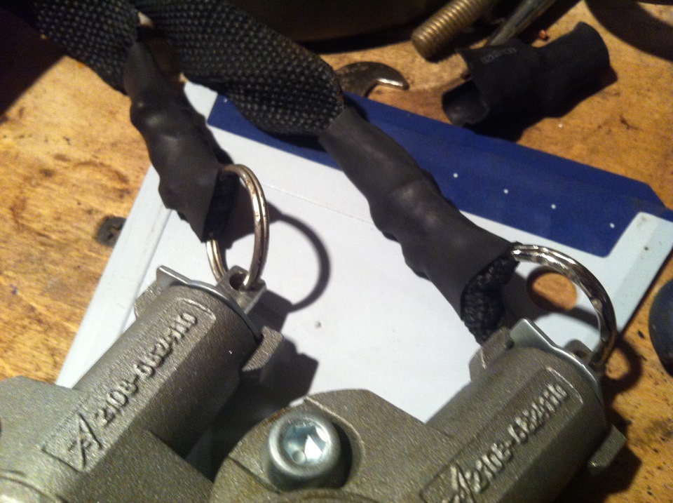

Далее приделал шнурки к замкам чтобы это все работало и затянул медной проволокой, и обжал еще термоусадкой для безболезненного прохода сквозь железо полки, фоток отверстия под шнурок к сожалению не сделал
Затем долгая и нудная подгонка натяжения штыря относительно замка, так как нам щели не нужны, после регулировки все встало на свои места
В принципе это все, у каждого будут свои нюансы по установке, если будут вопросы пишите))
Для установки спинки потребуются:
1. Петля капота 2107 — 2шт
2. Штырь замка капота 2109 — 2шт
3. Ответная часть замка спинки 2108 — 2шт
4. Болты М6 с шайбами и гайками для ответки замка спинки
5. Болты М8 с шайбами и гайками для монтажа петель
6. Желание и день свободного времени(у меня ушло два дня, так как еще шумил заодно полку и заделывал дыры от блинов, привет прошлому хозяину-рукожопу, более подробно в следующем посте)

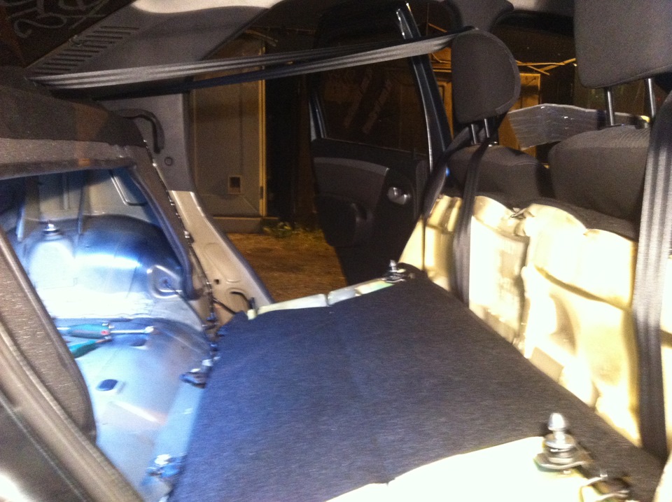

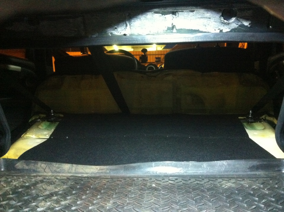

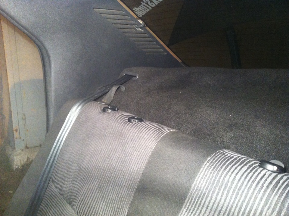

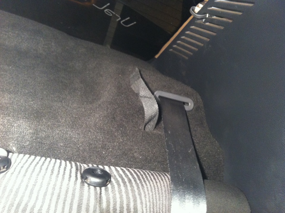

Дальше фотки получившегося механизма))

Здравствуйте, а нельзя взять замки в сборе от одной модели ваза ?либо от 9 либо от 8 .
Почему нужны разные?

а в сложенном состояние двери нормально закрываются?
Да, отлично закрываются

вот человек думает .это я понимаю.можно дополнить если интересно .во первых усилитель на заднее сиденье так как раньше он крепился на кузове иначе центр проваливаться будет(да и геометрия сиденья в общем не та уже будет.или раздельные половинки сделай 50\50) и на замки поставить эль магниты от открываия капота или актуаторы от центр замка.кнопки поставить слева и справа и сразу на два замка открыл дверь нажал кнопку с лев или прав стороны .и откидывай удобно
Пытался ставить активаторы, идея с треском провалилась, активаторам не хватает мощей, попробую с замками багажника позже и так 2 дня потратил))

Ну хз, захотелось вот так и все)) не думал о тупом откручивании болтов, а так практично получилось, складывается в 3 действия
Два из которых — открытие задних дверей? ))
не, двери я не считал)) 1е — низ сидухи поднять, 2е — петелька слева, 3е — петелька справа)))

Хм, а реально сделать наоборот? Чтобы штыри были на железе, а в на сидушке дырки? Понятно, что гемора больше, но интересно просто? Чтобы из спинки не торчало, грузам не мешало :)
Слелать реально, только щель будет тогда между сидухой и полкой
Почему?
На пальцах не объяснить, грубо говоря замок спинки упрется в ухо куда в стоке проушины одеваются, думал так тоже сделать, но не вариант, может кто попробует и сделает, но только не я)) меня все устраивает и так))

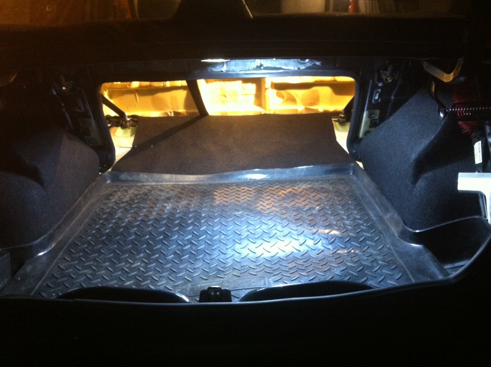

Очень полезная доработка. А там в окне из багажника в салон перемычка была по-моему. Убрали ее?
Да, убрал

А ты снял "железку"? На жёсткость кузова не повлияет?
Честно говоря, мнения об этой железке(иначе ее никак не назвать) разошлись, кто-то пишет что это усилитель кузова, минимизирует диагональное сворачивание, кто-то пишет про евроНкап, для чего собственно и ставилась эта железка на добивание баллов безопасности, я считаю что она не нужна, поживем-увидим, как распорка она точно не используется(не в натяг стоит))
Эта перемычка для предотвращения попадания груза из багажника в салон, при аварии, на жесткость кузова она никак не влияет!
Ну вот и убрал я ее за ненадобностью, багажник всегда пуст у меня
