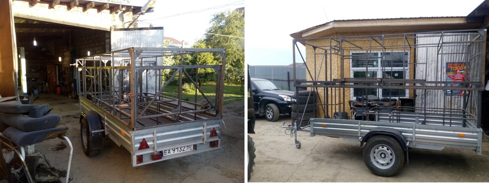

Первым делом начали с самого носителя жилого модуля, прицепа МЗСА для мототехники под кодовым заводским названием «OFF-ROUD».
Были демонтированы: передний борт с усилительным элементом из ламинированной фанера (так как сам модуль будет выходить за габариты прицепа в сторону дышла!), такой же фанерный элемент с заднего борта, перфорированные пластина для въезда снегоходов, один сектор по правому борту для переделки его в откидывающийся элемент.
Так же была осуществлена замена винтиков крепящих сектора бортов ( вернее их переустановка гайками наружу!). Что бы не мешали вставлять модуль!=)) Вообще конечно для меня загадка с какой целью одна сторона сектора на клёпках а вторая на винтиках! Умом Россию не понять… =))
Параллельно была осуществлена протяжка всех соединений на прицепе с заменой слабоватых винтов на более мощные!

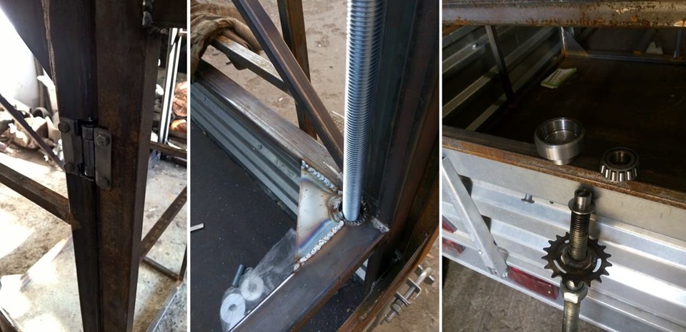

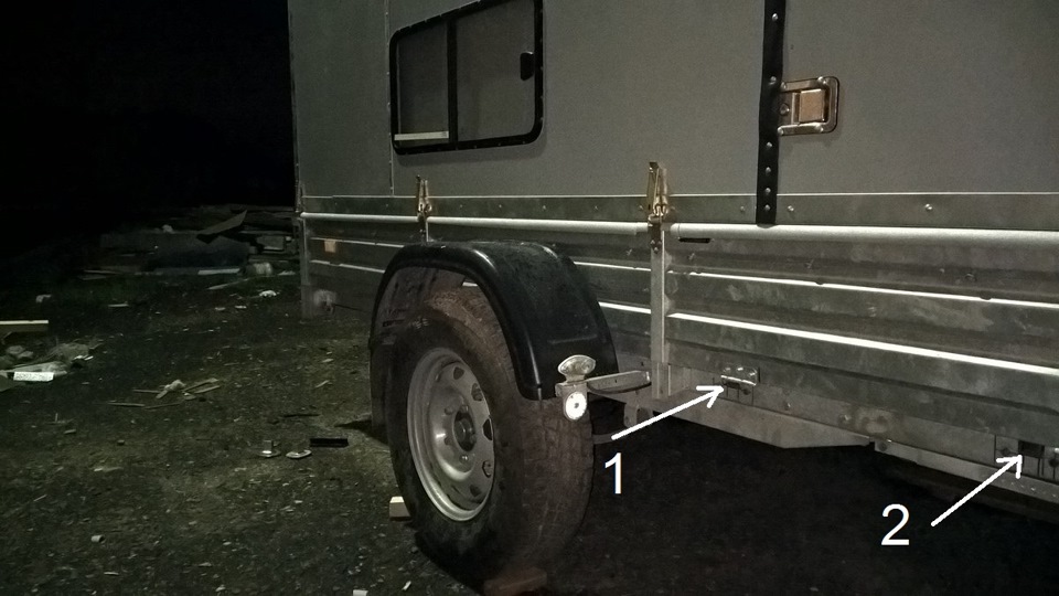

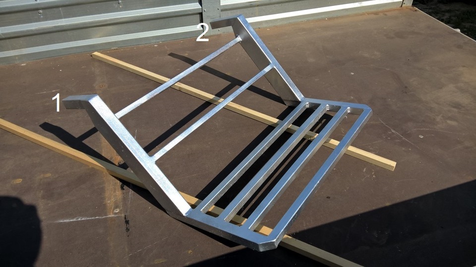

Затем приступили к изготовлению четырех опор кузова прицепа. Первый вариант не выдержал ни какой критики и посему был доработан усилителем и за зажимной шпилькой. Но как показала практика поездок это тоже не окончательный вариант! ))
Изготовили подножку. Тоже сначала с другим методом крепления и увы она погнулась! На фото окончательный вариант подножки, которая с легкостью выдерживает мои 125 кг и легко снимается и устанавливается на прицеп!
Снятый сектор борта установили на откидные петли. Фиксаторы этого сектора были установлены позже, так как на тот момент не было по ним решения. =))
Так же установили в задний борт два закрывающихся на ключ замка. Это требуется для того, что бы исключить проникновение чужих лиц в недра багажного отсека жилого модуля. Оборотная сторона замка была закрыта специально сформированной для этой цели коробочкой, из оцинковки. (на фото он еще голый!) =))

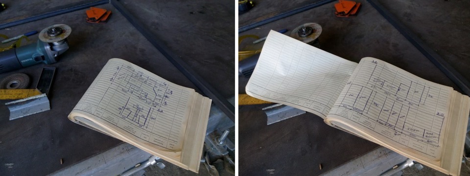

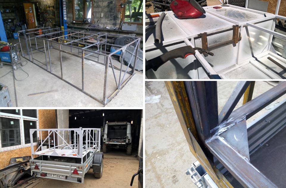

Роман как уважающий себя мастер настоял на том, что бы я сделал хоть какие то эскизы или чертежики! Что я, на скорую руку за кружечкой чая, и сделал! =))

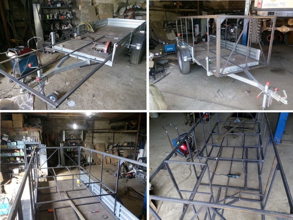

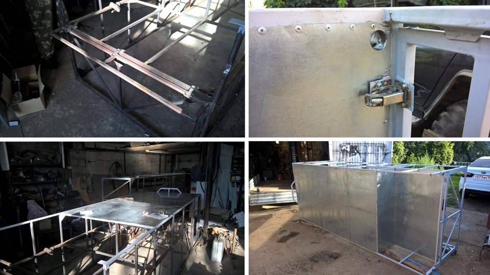

Далее был привезен профиль сечением 40х20 и 20х20, толщиной 2 мм. Я хотел 1.2 мм но в округе его не нашлось! Я переживал из за веса, но времени не было и купил этот пока для нижнего сектора модуля! Почему? Да потому, что на тот момент еще была надежда уехать на Байкал! =((
Угловые стойки сделаны из двух сороковых профильных труб, а промежуточные из 20го с шагом 600мм для установки между ними в будущем экструдированного пенополистирола толщиной все те же 20мм.
Были установлены расскосы в торцевых стенках и достаточное количество косынок, что позволило добиться прочности каркаса. Так же стационарно был сварен каркас рундуков, верха багажного отделения, каркаса технического шкафа и каркас стенок душевой кабины с нижним бортиком.
Далее сварили трапецию которая опирается на дышло и крепится к нему самодельными стремянками. Так же модуль имеет ещё четыре болтовых соединения сквозь полы к раме прицепа!
На каркас верхней половины модуля я уже привез полторамиллиметровый профиль! Ибо уже хорошо стал переживать за общий вес! =))
В верхнем каркасе были сварены две боковые рамы под раздвижные стекла и одна большая в задней стенке. Варились под плотную установку стекол по их рамам. Так же сварен каркас задней большой полки, верхняя полка над техническим шкафчиком, расскосы в передней стенке и верхняя часть душевой кабины.
И вот наконец то первая примерка всех трех составляющих моего детища! =)) Это один из тех моментов когда душа радуется как у мальчишки на фоне всех преодоленных и предстоящих трудностей! =))

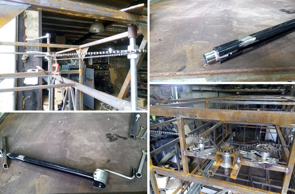

А потом начался долгий и мучительный процесс создания самого привода подьема, который окончательно похоронил надежду поехать на Байкал! =)) Сначала рассматривалась система пневмоподъема, нот специалисты в этой области разочаровали меня, сообщив что добится синхронности в четырех цилиндрах не возможно! =))
Далее на очереди была гидравлика. Но что и гидравлика и пневматика требовали солидного бюджета! =))
В результате остановились на банальном велоприводе. Начиная от простой схемы для испытаний принципа работы до его усовершенствования. Все было приведено в более менее удовлетворительное состояние. Но первая же поездка показала, что требуются доработки! Но об этом я расскажу позже.

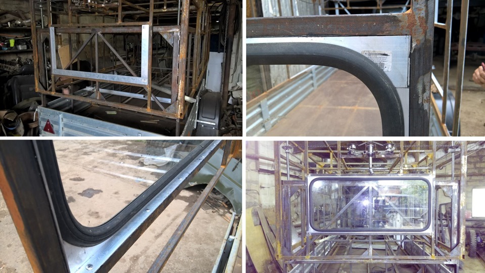

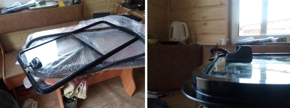

На боковины были установлены раздвижные стекла от буханки приобретенные у … . А на заднюю стенку было установлено на алюминиевом уголке, заднее стекло от хантера.
Замки на стеклах увы мне не подходят ни как! =)) Потому что верхний кузов опускается и поднимается. Так что сделал деревянную планку-ручку, а запирание окна пока банальной планкой в распор! =))
Затем шла не менее муторная работа по установке и подгонке замков и петель. Здесь имея уже опыт в этом склоняюсь к покупке замков и петель именно от готовых кемперов. Хотя и тут будут трудности из за того, что мой модуль сборно-разборный! =))

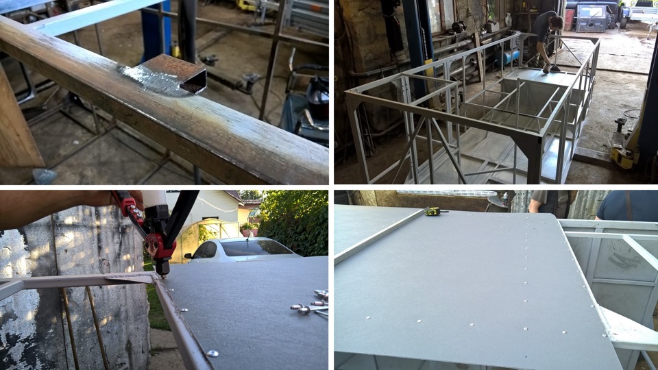

Окрашивание грунтом нижней части модуля. Наконец то придуман и сварен крепеж стола и сам каркас стола. А вот зазор между двумя каркасами нас не сильно радовал! Надо было все таки заложить больше.
Кстати по профилю тоже хочу сделать замечание! Двухмиллиметровый профиль тяжелее но лучше держит форму при сварке! А вот полторашка гуляла не по детски! =(( В целом заключение мое ведет к тому что кузов все таки надо строить из алюминиевого профиля! ;))
Еще интересное уточнение в том, что нужно придумывать механизм снятия и постановки модуля на прицеп. В собранном состоянии его вряд ли можно будет поставить аккуратно! =)) Но конструкторские работы в этом направлении я веду, когда случается времечко свободное! =))
И вот доварив опорные профильки для закрепления сундуковых зажимов, докрашиваем и начинаем установку внешнего пластика! И опять душа радуется! Ибо получается красиво и двигаемся к готовому виду! ;))

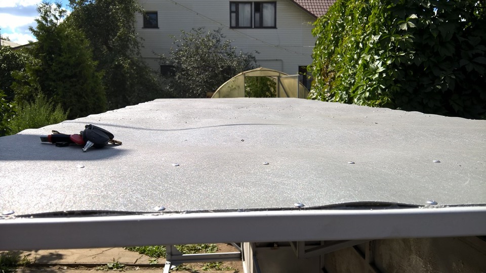

Клепали мы первый лист уже прохладным вечером а на утро нас ждало полное разочарование! =(( Он банально поплыл на солнце. (( И это из тех моментов когда руки просто опускаются и хочется взять кувалду и расфигачить все к чертям собачьим!
А если взять во внимание то, что этот пластик куплен полностью то печаль эта есть в глубине и по се день! =(( Внутри я изначально не буду применять пластик! Так что сей пластик лег у меня мертвым грузом.
Получается, что в Ремзоне нам делать более нечего, и мы собираем весь скарб и уезжаем ко мне в столярную мастерскую. Для дальнейшей обшивки модуля банальной фанерой!

Сечение труб явно переизбыточное. Это уже не кемпинг, а бронекапсула :)
Трубы 15х15, тонкостенной (1.5мм) хватит на все, за глаза и за уши.
Чтобы не гулял металл при сварке, собрать небольшой участок угла на точках, а потом только проварить, и т.д. 1.5, конечно варить сложнее чем 2. Но разница в весе 1/4. А это уже почти 125кг в вашем случае.
В вашем случае, так как конструкция большая, а все углы прямые, я бы нарезал маленьких уголков, набил бы оверстий в каждой полке уголка по одному и в трубах, на углах, под самые маленькие болтики. И собрал бы сперва всю конструкцию. Проверил размеры, углы, все ОК? Можно начинать спокойно обваривать, ниче никуда не уйдет. Но для полной уверености, пройтись сперва точками, потом проверить еще раз углы, потом уже все обварить. И все будет идеально точно :)
Какую нагрузку воспринимают трубы каркаса? Держат сами себя и лист оцинковки. Похоже что, основная нагрузка у данной конструкции — ветровая :) Косынки черезчур мощные, их можно заменить стальным прутком. 40х20 обосновано только на полу, по периметру и одну по центру перегородку, так как предпологается снимать будку по месту, как я понял.

Для данной конструкции сечение в самый раз! ;)) При 15х15 будет провисание под собственным весом! Ведь модуль с подьёмным верхом! )) Да и если честно то в него закладывалась возможность езды по бездорожью а это как правило нужна достаточная крепость каркаса и для перенесения нагрузок и веток в лесах! ;))

Не, провисание будет на длинне 6 метров, без упоров. У вас пролеты сантиметров по 70, дополнительно, из цетра верхнего пролета тонкая трубка или пруток переносят нагрузку на вертикальную стойку. Но самое главное, в подобных конструкциях, внешняя обшивка, в основном боковая, воспринимает приличный объем нагрузок. Только пристреливать её нужно почаще.

Насчет прогиба не соглашусь! если бы я не поставил ребром профиль 20х40 то хорошего было бы мало! Ведь верхний кузов покоится на четырех угловых винтовых стойках когда стоишь на стоянке!
