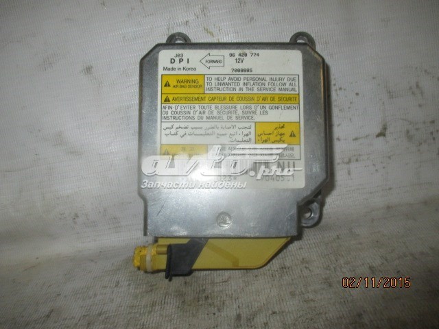

вот на днях . была такая же проблема www.drive2.ru/l/476628945865802285/ установил блок 96428774 . он на старых датчиках (под 2 болта ) выдавал 2 ошибки 80 и 84 .текущие и не сбрасывались . заменил на новые под 1 болт . ошибки перешли в архвные и сразу же сбросились
Такого блока пока не нашел, надо искать 96428774
Legazoid
А там какой разъем? Вроде желтый i.avto.pro/partimage/5516…c57369c3eea328fe9b106.jpg
Туда синий разъем вставиться?
