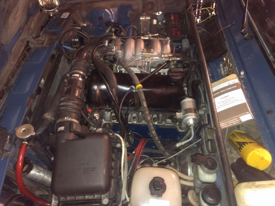

Всем привет !)
Вот я и добрался до компьютера :) Пару дней назад собрал и запустил двигатель.Запустилась без каких либо проблем ) Единственная проблема, то что она работает как дизелек ( из-за чего может тарахтеть она ? распредвал ?

Похоже на неотрегулированные клапана
ездил не обращал внимания отрегулировал клапана начал цокотеть, еще раз отрегилировал, натынул цепь все ровно цокотит, грешу на хреновый бензин(( хотя как у людей берешь говорят российский 92 а где его берет х. знает)) ездим на чем есть))
) может и бензин, но для профилактики все равно зазоры клапанов проверю и распредвал на люфт
правильно) лишний раз отрегулировать хуже не станет
когда прогреется тоже тарахтит? цепь натянута?
Да на прогретой тоже тарахтит ( цепь натянута и успокоитель на месте
у меня авто нятяжитель стоял, сначала один, потом другой поставил, стало тихо но со временем опять в дизелек превращается, особенно в межсезонье
Еще звук такой противный ( аж страшно ездить :D
да я думаю ни чего страшного
