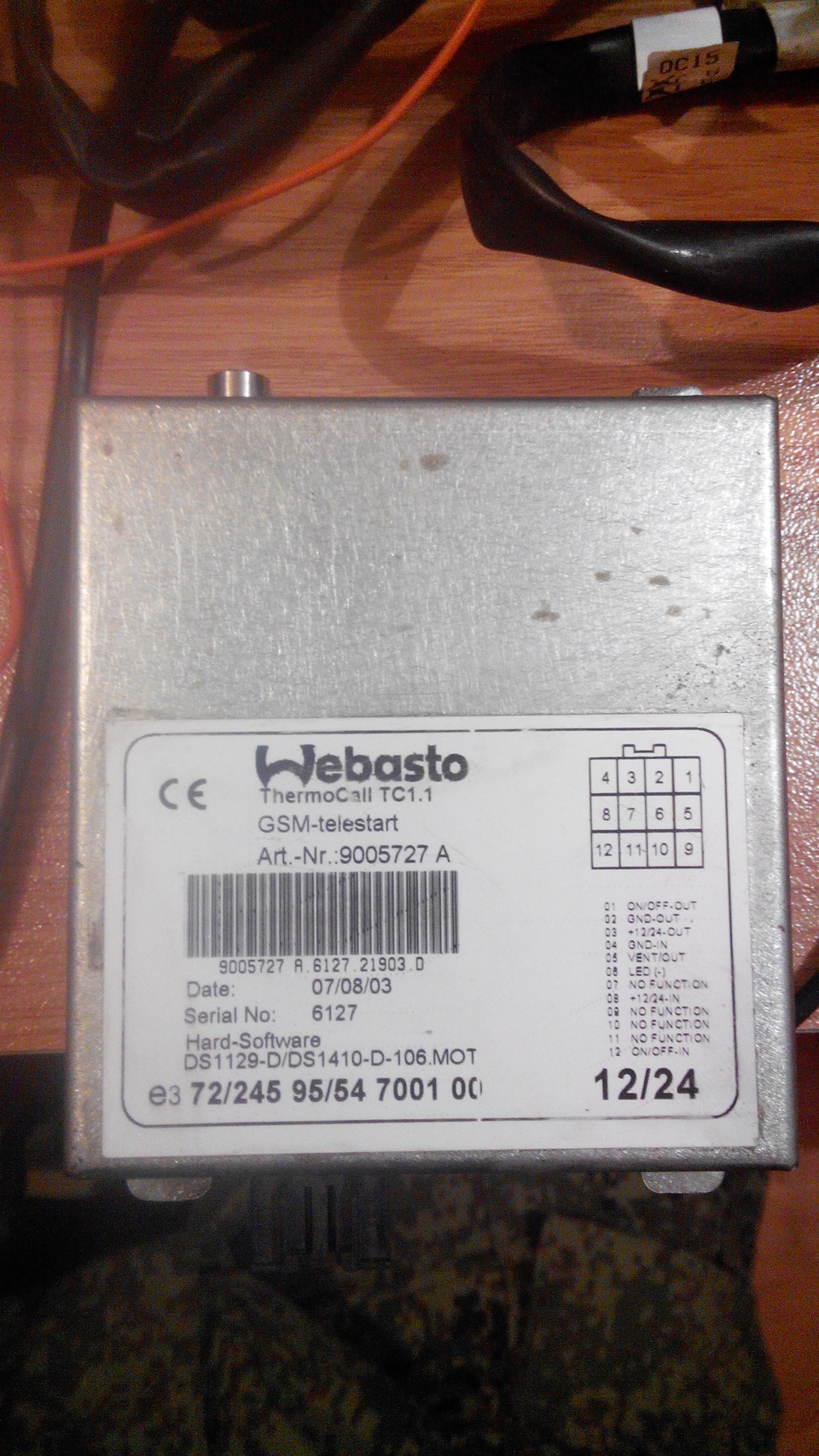

Суть идеи такова:
В штате котлом дистанционно управляет Telestart T91, но ценники на него не радуют и пульт меня к тому же не устраивает вовсе, поэтому решил управлять через телефон . Вебастовский Thermocall 3.0, поддерживающий w-bus стоит вообще от 15, бу тож в районе 8-10, а надо поиметь за 3-4 рубля рабочую систему, посему произвел закупки
1 Thermocall 1.1 аналоговый

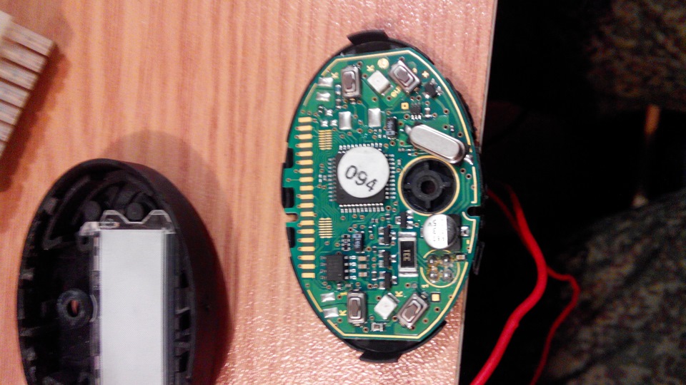

2 пульт 1533 бу в раздолбанном состоянии, но платка рабочая

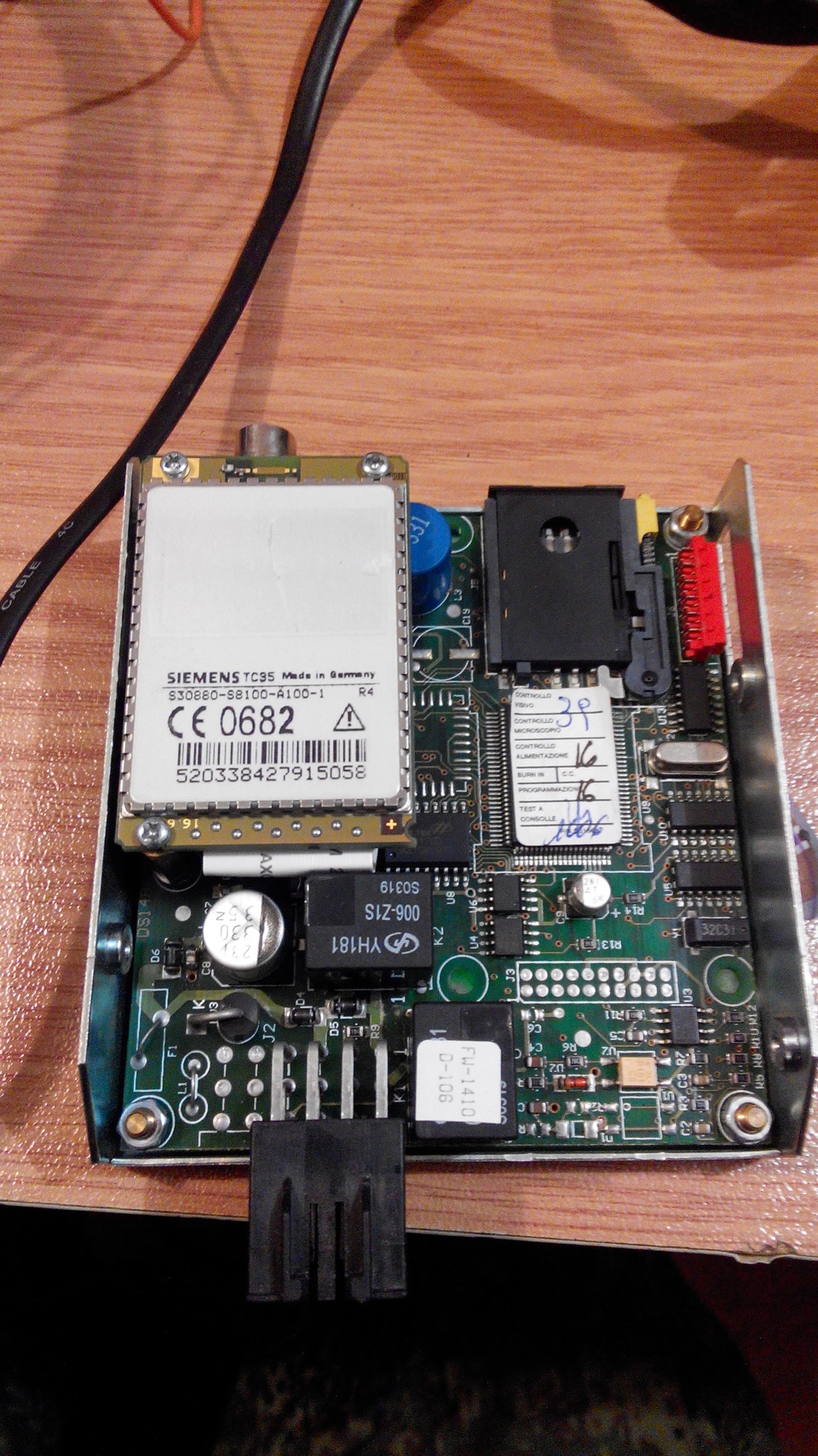

3 на заказ сделали мне плату на микросхемке, которая эмулирует нажатие кнопки пламени на пульте, те переделывает пост сигнал, который выдает термокол в одиночный импульс в начале и в конце цикла его работы
Мой термокол срабатываетт по звонку, через плату, которая уже типа нажимает кнопку на пульте, таким образом получаем, что аналоговый сигнал термокола старой версии мы преобразовали в цифровой сигнал, нужный для котла
ИТОГО-3 рубля ну и почтовые перекладные
Радостный все спаял, проверил и пошел в машину проверять
И тут куча вопросов возникла
Котел не реагирует, подумал что пульт не але, подключился через прогу WTT, тож нет связи, дернул пред, связь появилась, на пульт стала реагировать, но…
Теперь все запускалось, на 1 минуту даж меньше, потом в проге обрыв связи, сообщение с приборки о работе обогрева пропадает и все, котол продувается и капец
Так можно повторить 5 раз и после этого котел уходит в анабиоз, пока не передернешь пред на него
Вот такие дела…
Почему родной вебастовский пульт не может запустить котел я не могу понять, мож кто подскажет чего
При всем при этом, котел с приборки отрабатывает и не глохнет хоть просто так хоть по таймеру

Прости, про тайминги наврал, а остальное правильно. Чтобы вебаста не выключалась, ей надо периодически посылать сигнал включения. То есть, на твоей плате надо дополнительно (если действовать примитивно, без обратной связи) распаять таймер, по которому будут слаться периодические сигналы и которые будут по нему же пропадать через заданный промежуток времени (15 минут, например). Вот, нашел немного инфы в описании эмулятора w-bus: sdelal.net/showthread.php?t=12
"-поддержка работы. Котлы, которые имеют в своём ПО функцию догревателя, требуют периодического приёма команды для поддержания работы. К примеру, если послать в шину команду включения, котёл включится, но через время отключится, если ему периодически не посылать команду включения. Котлы, которые работают только в режиме предпускового нагрева, не требуют команду поддержания работы. Для этих котлов и требуется поставить галочку "поддержка работы". "
Не согласен, как у других работает таймер 1533 тогда, он должен подавать импульсы на включение с нужной периодчностью, его же ни кто не отключал. Когда моя платка сэмулировала нажатие на кнопку, на таймере появляется время работы 30 минут и начинается отсчет, и время идет- но все это пропадает значек нагрева тоже на пульте и сообщ в приборке
Я прост про таймеры 1533 ничего не знаю. А то, что про вебасты читал, включая их выключение, то и вспомнил. Думал, поможет как-нибудь. А ты на самом таймере w-bus щупал, там сигнал есть все время работы таймера?
А еще "эмулирует нажатие кнопки пламени на пульте, те переделывает пост сигнал, который выдает термокол в одиночный импульс в начале и в конце цикла его работы". Может тут во втором импульсе "в конце цикла работы" проблема?
Сигнал по w- bus не щупал, думаю ничего не даст, но попробую
Второй сигнал не причем я же для проверки нажимал кнопку таймера ручками, термокол был отключен физически
Мне пока видится единственная причина- это несовместимость пульта 1533 моего
Народ в интернетах пишет, что 1533 отлично работает с штатными вебастами.
Про сигнал: эт я к тому, что может первый сигнал приходит на таймер, он включается, а потом получает второй сигнал и отключается, то есть перестает держать w-bus. Но если и с кнопки та же петрушка, то тада, конечно, не вариант.

Нашел еще. Народ пишет, что 1533 работает только с предпусковыми, а с догревателями не работает.
У меня и то и то
Где-т читал, что там нужна обратная связь. Фишка вот в чем, ты позвонил на термоколл, он выдал сигнал, твоя платка его поймала и переделала в цифровой сигнал, отправила его по w-bus вебасте. Так вот, что я читал (за что купил, за то продаю), чтобы котел работа правильно он должен все время получать управляющие импульсы длительностью 0,5 секунды каждые пять секунд. Когда прогрев закончен, котел рапортует, что все, хорош и управляющее устройство перестает посылать эти импульсы и дает команду на выключение.
