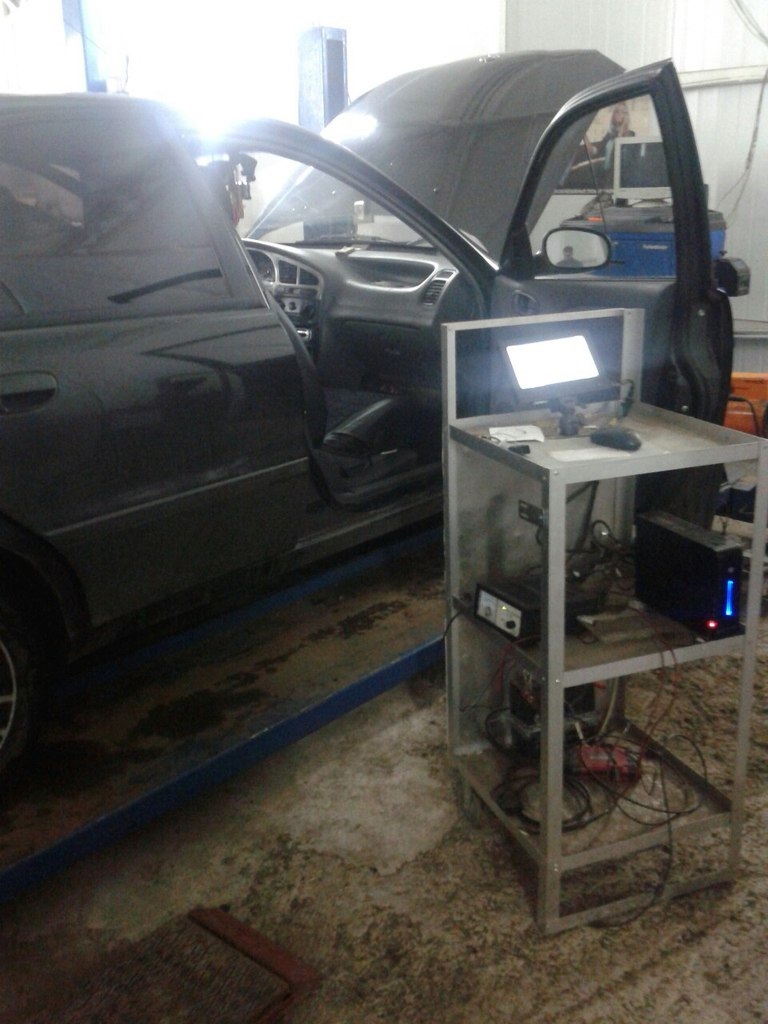

Всем привет! Недели 3 назад я задумался над тем, чтобы чипануть свою машину, больше даже не ради того, чтоб она вдруг повалила (я знал что этого не произойдет, так как мне ребята объяснили, что эти мозги мощности не повысят), но я хотел избавиться от тупняка, и от всякой токой нечисти, пресущей "современным запорожцам с двигунами 1.3…
Ну конечно мне предложили на выбор 3 варианта по-моему: тошнотик, тошнотик-динамик и улучшенная динамика. Первый — акцент на экономичность, второй — что то среднее, ну и третье — +100 кобыл)))
Ах да, еще предложили прошиться под 95 бензин, тоже улучшенная динамика, на что я и согласился, хотя бы потому, что ездил до прошивки на 95.

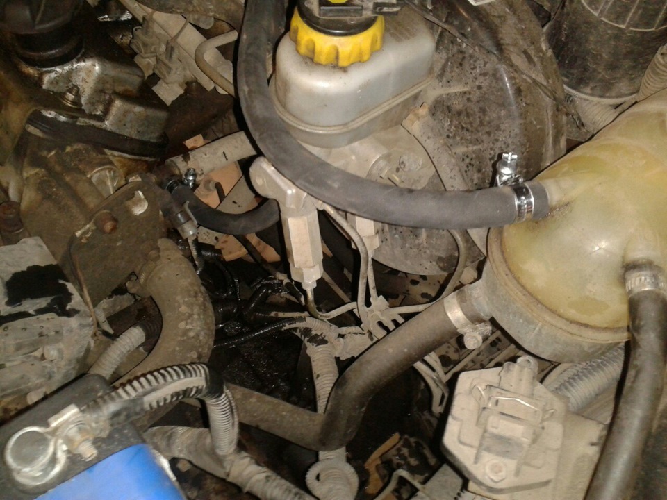

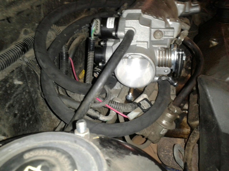

И все бы хорошо, прошились, все проверили по компику, оказалось, что заслонка чуть чуть открыта на ХХ, я не помню на сколько %. Он мне все отрегулировал, сказал, что ДПДЗ умирает, сказал желательно быстрее заменить. Выехал, разницу почувствовал, но были провалы (как и до этого в принципе), но ехать она стала пободрей, насколько это возможно…и это было 2 недели назад. На следующий день поехал искать датчик. Сказали, что пойдет вазовский. Поверил этим слюнтяям. Купил, снял старый, а там посадочное место — полумесяц, а не крест как на вазовском. Искал везде где мог, одна фигня…В одном магазе сказали что можно заказать оригинальный заз за 1,5 рубля. Тут я подумал, да ну его в жопу этот датчик, и решил заменить полностью дроссель от двенашки. Приобрел ДУ 54мм с подогревом, два метровых шланга, хомуты, прокладку и все. Вчера поменял
РХХ поставил со старого дросселя, ДПДЗ купил бесконтактный.
Ощущения: после того, как обучил рхх и завел, очень удивился в положительную сторону, работала ровно как надо, погазовал зависаний нет, обороты ровные все хорошо, прокатился, ощущениями сначала был очень доволен, машина не дергается, провалов не было…но потом изредка они появляються на 2 передаче, я вычитал что это связано с тем что когда бесконтактный дпдз нагревается то начинает глючить… Но в целом я очень доволен проделанной работой и полученным результатом.

Если нормальныйДПДЗ то глюки исключены. и не верь во всякие бредни.
хорошо.
я себе наоборот подогрев дросселя отключил. У нас зимы не сильно суровые.
у нас -30 бывает порой
