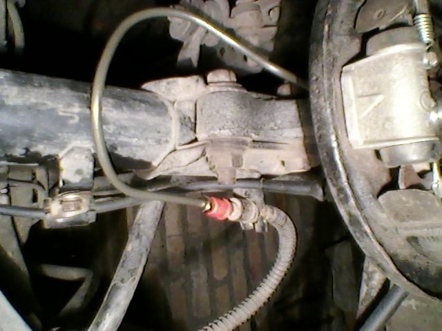

возникли проблемы при разборке. Болты срезали болгаркой.
сам кулак открутился бес проблем
огрызки подшипника
В процессе замены лопнула тормозная трубка в уже перетертом месте
достал старую заглушку (не выкинул) с правого колеса. и заглушил.
эти болты резали
чертеж грубоват. строго не судите.
так они выглядят
один старый
заменил трубку тормозную. прокачал колесо
поставил новый датчик abs/ оказался на много длиннее штатного. Индикатор ABS не потух. Придется ехать на диагностику.

какая причина замены была ?
Причина выложена здесь www.drive2.ru/l/7497634/ Очень сильно жрало резину.
поворотный кулак впереди а ето ось задней ступицы…
google тебе в помощь. Где ось, где ступица, а где поворотный кулак.
