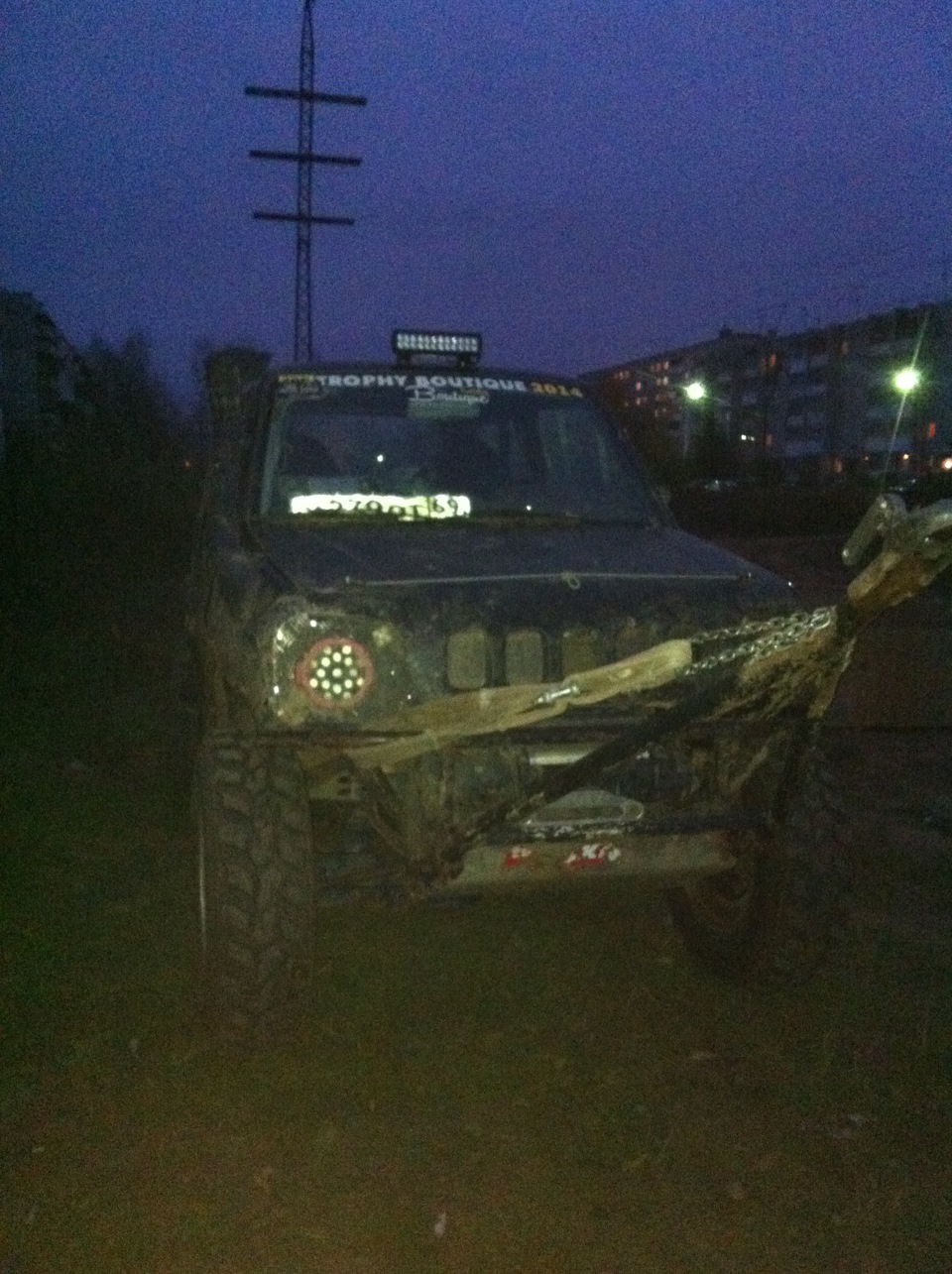

Привет, подскажи по жесткой сцепке, я сделал но при повороте налево у меня колеса выкручиваются в право, и потом тащит волоком в таком состоянии. В чем может быть беда? критична длина самой конструкции?
Не знаю, у меня такое бывает но только на мягком грунте( песок). Но я привык, плавнее выхожу из поворотов и колеса возвращаются нормально.
Я потестил по гаражам и не стал рисковать, а то если на скорости 80 руль крутанутся, боюсь представить что будет.
Chegevara
В первую очередь кастор
Кастор у меня говно это я точно знаю.
А говно эт сколько?!))
Я уверен что он у меня в минусе. При лифте примерно 4-5 дюймов я его не правил. А родной у нас на джимниках около + 2 если не ошибаюсь.
а чО, лифтом можно на обратный кастор поменять?
Ну у кого мост спереди то легко. Обычно Кастер правят после лифта, но я этого не делал.
Мост спереди чего?
мост на машине передний. если лифтуеш тачку, меняется кастор.
меняется, но не сильно и не в другую же сторону, не?
Все зависит от лифта. Но при большом подьему меняется в минус и страдает управление, но опять же только на скорости.
