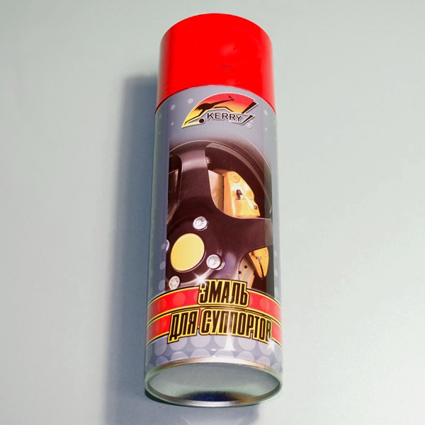

Решил покрасить суппорта, задние барабаны в красный цвет, а то надоело видеть ржавчину и серость.
Итак первым делом демонтируем колесо (суппорта не разбирал, аккуратно закрыл газетами те места где покраска не нужна) и чистим поверхность суппорта тщательно от ржавчины. Самый простые и надежные методы – это зачистка с использованием электродрели с насадкой (металлическая щетка) + защитные очки для глаз!
И чистим до тех пор пока металл суппортов не станет гладким. Затем обезжириваем суппорт при помощи White Spirite или любого другого очистителя. Покраску суппортов, барабанов делал в три слоя. Каждый слой просушивая термофеном 15-20 минут при температуре 100 градусов.
Краску использовал фирмы Kerry недорого и эффективно, цена 150р.
И получаем такой результат, краска легла прекрасно, цвет сочный и глянцевый, а не матовый!

сколько балонов краски ушло на покраску суппортов и дисков?
1 балон, по 3 слоя на каждую деталь, еще и осталось немного краски
Есть и колпачки, они дороже на 100-120 р., но нет смысла переплачивать, выглядет одинаково.
