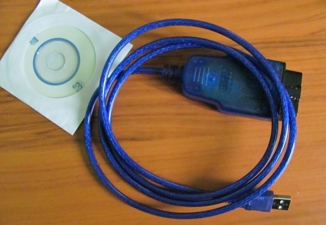

Доброго вам времени суток Драйвовчане хочу поделится с вами как мне удалось самому настроить гбо 4-го поколения не прибегая к помощи сервисменов спасибо огромное за оказанную поддержку и помощь MrRusel
без него былоб тяжеловато вообщем мне понадобилось некое оборудование а именно кабель vag com и кабель для гбо непосредственно
И так приступим я скинул все карты и бензиновую и газовую и сбросил Эбу и начал накатывать бензиновую карту примерно 20- 30 км и после начинается самое интересное первым этопом идет автоколибровка я выставил давление 1.20 рабочее и 0.50 отключение
и после калибровки начинаем кататься и править коффицыент газового впрыска с 3 захода вроде все получилось примерно так
ну первые впечатления машина стала лучше заводится на холодную и ехать лучше стала да и расход уменьшился ну это не конец будем совершенствоваться думаю для первого раза не плохо если что не так сильно не пинайте

Что за кабель для ГБО и какая программа?
