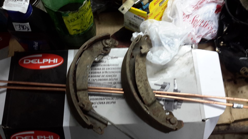

7) Тормозные барабаны, задние тормозные цилиндры, колдун от газели, колодки.
8) Разнокалиберная мелочевка: соединительные муфты, тройники (латунные), запасные болты крепления скобы, медные шайбы, и все что будет необходимо в дальнейшем.

Прокачка тормозов спереди прошла успешно, чего не сказать о задних тормозах. Прокачные штуцера на них тупо обломались, и прокачивать пришлось через жопу шланги. В результате, работа закончилась только под утро. По результатам обкатки вздрыжне эффекта я особо не увидел, но ситуация с торможением заметно улучшилась. Вечером того же дня, я снова приезжаю на сервис для ревизии задних тормозов. Начали с левого барабана. Снятие барабана принесло всем поблизости кучу лулзов. Лазил я туда последний раз 2,5 года назад поменять колодки. Моему взору предстал konec колодок, влажность на манжетах цилиндров, и не слабый такой пропил на внутренней поверхности левого барабана. Я тогда просто поменял колодки, собрал все обратно и забыл. В этот раз сняв барабан, все оказалось еще хуже — пропил стал еще сильнее, обломилась лапка, в которой закреплен трос ручника, который в свою очередь "чесал" по барабану, пока его не перерезало ступицей. А я то думал, что там за странные звуки раздаются со стороны параши левого колеса? Еще обнаружилась полуоткрученная гайка подшипника ступицы. Как я на этом ездил — понятия не имею. Что ж, колодок у нас под рукой не оказалось, поэтому спустя сутки работа продолжается.
Итак, к ремонту задних тормозов, как указывалось выше докуплены ништяки. Так же Макс притаранил трос ручника, раз уж делать, то делать все, и ближайшее время больше туда не лазить. Ручник 41 москвача это лотерея. У кого то работает, у кого то нет. У Золушки он проработал 2 года с момента ее покупки, а в 2001 закономерно умер. Vedrovod123 подогнал лапки, которые держат трос ручника в сборе с колодками. Процесс пошел. Для начала заменены цилиндры. Цилиндры брал Fenox. Раз уж полезли, были заменены ступичные подшипники. До того стояли SKF, но когда их меняли, история умалчивает, чего не сказать о рукожопости мастера, который их менял, ибо с левой стороны гайка была тупо не докручена, а с правой ее накрутили так, что слизали резьбу. Подшипники сухие.
В процессе разбора, было нелегко демонтировать старый трос ручника. Пффф. Какая досада. 5 минут болгарской музыки, и трос удален.

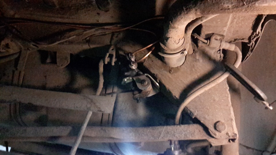

Теперь я окончательно поверил в волшебство, которое способно творить высокая температура. Болты цапфы нагреты газовым резаком, и абсолютно без всякого геморроя открутились. Один из болтов сломался еще два года назад. Как — я не знаю, ибо я их не трогал никогда. Ну да ладно. Болты цапфы обильно смазаны графиткой, и закручены обратно. Все собрано, установлен трос ручника. Дальше идет установка колдуна. Как я понял, перед покупкой его надо проверить нажатием на шток. Шток не прожимался, проверил два колдуна. Подумал, что каши мало ел нажимаю как то не так, и ушел. Немаловажный момент — длина тормозных трубок. Как я описал выше 70 и 90см. Дело в том, что тройник по дефолту должен быть установлен где то в районе домика, за правым тормозным щитом. Когда варились лонжероны, мастер поставил тройник слева, соответственно, чтобы дотянуться до колдуна трубки нужны длинные. В процессе выяснилось, что колдун набрался но арбайтен не хочет. Будем надеяться, что все таки он заработает.
