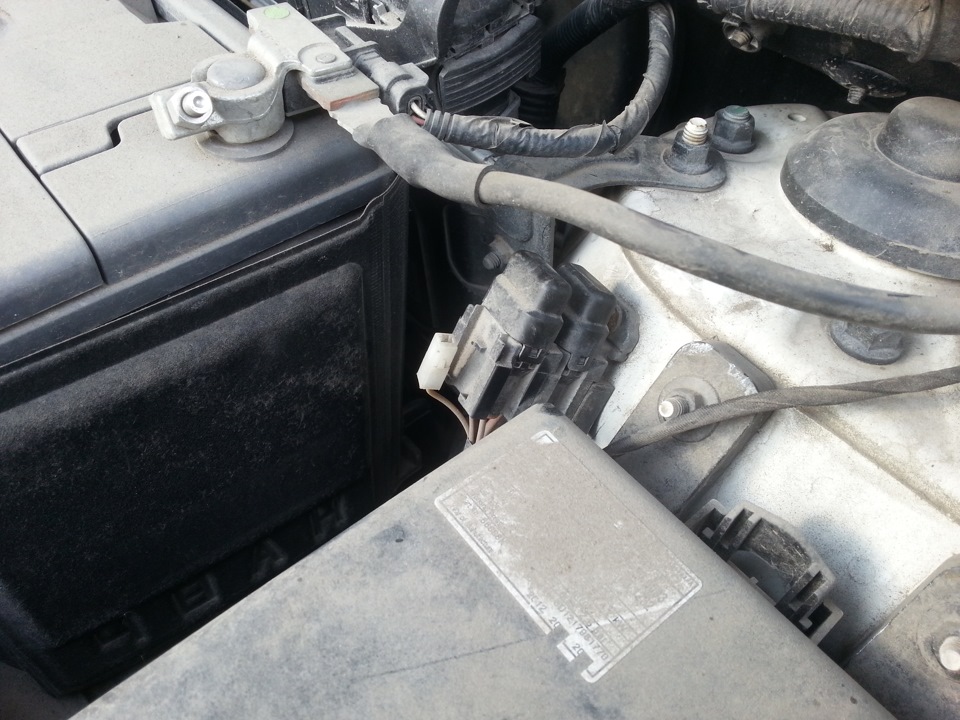

меня сразу заинтересовала вот эта штука…по виду стало понятно что фишка с грязно желтым проводом это ничто иное как диагностическая фишка, к стати о реализации самостоятельной диагностики Вебасто можно глянуть тут Как диагностировать Вебасто (по информации автора цена вопроса 1000 руб 4 года назад и к сожалению ссылки на покупку оборудования уже битые, но те кому действительно загорится я думаю найдут…я находил ссылку с названием этой приблуды, но чёт восстановить не могу её)
Ещё меня смутило то, что сами провода как бэ не по заводскому были смотаны в пучек изолентой, что указывало на возможную принадлежность к вебасто…
начал пробывать снимать крышечки что бы добраться до внутренностей (как бэ мне как не посвященному до сих пор не было уверенности что это вообще предохранители), снял первую (ближнюю к фарам) да действительно предохранитель в герметичной "камере", но черный, номинал не помню…одел обратно…снял второй (ближний к щиту двигателя),
о чудо — он желтый и на нем написано 20 что соответственно = 20А … иду в салон, включаю Вебасту, она начинает шуметь…иду к предохранителю и лёгким движением вытаскиваю его…Вебаста замолкает…считаю до трех…делаю запас досчитывая до пяти потом еще не много поколебясь вертаю всё в зад…Вебаста с ново начинает шуметь…после этого с салона выключаю её … в инструкции сказано что теперь всё должно работать…но в инете еще говорят что если с первого раза не сработало то можно повторить еще несколько раз, но я думаю что касается ошибок — то они стираются, а не запускается из-за чего то другого, например воздух и через пару манипуляций он уходит…

-Находите желтый предохранитель на 20А, располагается по усмотрению установщика Вебасто, но как правило на видном месте может иметь второй предохранитель и имеет рядом диагностировочную фишку (хотя наверное не обязательно, всё зависит от фантазии установщика)
-Запускаете Вебасто из салона (можно и с брелка но тогда и выключать нужно с брелка) она начинает шуметь
-После чего вытаскиваете желтый предохранитель 20А — Вебаста перестает шуметь
-Ждете 3 секунды (некоторые ждут 5 мин для подстраховки — хотя это лишнее на мой взгляд)
-Вставляете желтый предохранитель 20А обратно — Вебаста начинает шуметь
-Выключаете Вебасто из салона (с брелка если запускали с брелка)

Так как выгнал воздух с системы? 2 раза предох вытаскивал?
У меня заработало с первого раза (судя по написаному — сам уж не помню, просто прочитал). Но у меня практически ежегодная проблема с воздухом. После трех неудачных запусков вебасто падает в ошибку, сбрасываешь ошибку вытаскиванием предохранителя и сново появляется три попытки. Как правило хватает одного сброса, но бывало и больше.

Как предохранитель помогает выгнать воздух с системы? Ведь она просто запускается и все когда вставляешь. У меня воздух в системе раз 20 запускал сегодня и предохранители дёргал толку ноль! Насос гудит продувка идёт но не расжигается, и бензом не воняет

да система полностью пустая прокачивается с двух раз, на самарских с трех на четвертый точный запуск. есть приблуды для подкачки топлива из бака, но так чтоб особо не париться установщикам. можно самому прокачать кратковременно подавая на насос 12в ( только не постоянно) он работает по принципу втягивающего на стартере . подал 12в плунжер втянулся снял напряжение пружинка вернула плунжер на место топливо порцией пошло по шлангу. Больше внимание стоит обращать чтобы не было подсоса воздуха до насоса .сам насос может толкать топливо на пять метров, поэтому его ставят ближе к баку. трубки топливные обычно прозрачные и в них видно хапает воздух или нет по пузырькам тогда не будет срыва пламени в горелке-это тоже ошибка. Автор её описал. Раз в месяц даже летом стоит запускать особенно для дизельных подогревателей там ещё лаковые отложения случаются.

да нормально описал особенно когда диагносты решили продуть завоздушеную топливную систему))) это же надо продуть ртом что ли))) вот лохуют… система сама прокачивается. три запуска максимум потом ошибка по топливу, но обычно когда ставишь даже новую с первого или со второго раза запускается без проблем. Предохранителями сильно тоже увлекаться не надо. Даже в инструкции по вебасто сказано этим пользоваться в крайнем случае, т.к. ошибки могут быть разные (свеча, топливо, насос, датчики температуры и пламени и многое другое) могу ошибаться но после определенного кол-ва неудачных попыток может уйти в глухой блок. Главное не спалить мозги они самые дорогие.
