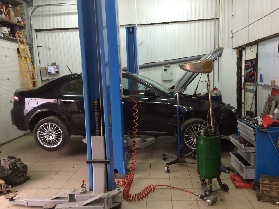

В общем-то плановая запись. На днях решил вопрос программно, теперь оставалось удалить физически, ведь FiatECUscan показывал забитость фильтра 68-70%.
Решил сделать так, чтобы оставался заводской вид, без колхоза. Заехал к другу на СТО.
Сняли с горем пополам эту огромную банку, стоящую сразу после турбины между радиатором и блоком.

В общем поставили всё на место. На все процедуры убили много времени — приехал в 11 утра, а уехал уже по темному в 18-30. Сварщик действительно занимается искусством, не спешит никуда, но швы везде получились очень красивыми. Из-за долгого ожидания взялись быстро собирать, не успел сфотографировать.
При прогреве пошел дым, но через 5 минут пропал. По пути домой дал жару немного. Ощущения очень интересные, теперь даже на пятой передаче подхват очень ощутимый. Вот только прошивка stage 2 поддувает турбину на 0,8-1 бар даже при движении с горы накатом на 1500 оборотах. Немного странно. Наверно залью обратно Stage 1.
Звук выхлопа совсем не изменился, как ни странно. Такая огромная пустая банка, а как была тишина, так и осталась. Только если стоять позади авто, стало слышно звук турбины из выхлопа.
