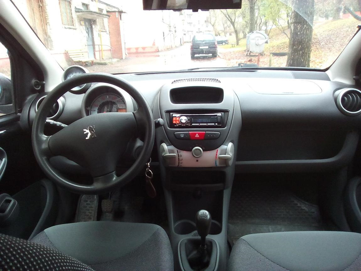

Взял KENWOOD KMM-121Y
Ставил сам, понадобилось ещё два переходника: 1 под антенну, второй на общую колодку.
Дольше всего я искал переходную рамочку, буквально пару месяцев назад их на ebay было море, но тут они пропали, точнее пропали вогнутые
В итоге по случаю прикупил на Митинском рынке.
Ну там и барыги конешно, в одном повельоне мне предложили рамку за 1200р точно такую же и из того же отдела где я купил только что свою за 900р. Т.е. чео хотел за 20 шагов заработать 300р.
В общем чтоб мафон "видел" смартфон нужно ещё установить бесплатное приложение Kenwood Mysic Play
Звучание со штатным просто не сравнить, небо и земля. Я доволен на 100%.
Только вот рамка чуть подбешивает.

И действительно не могу понять-почему изначальная, "выгнутая" рамка Вам не нравилась?С моей точки зрения художника она гораздо более уместна тут чем все наши "вогнутые.Как и штатная магнитола.Не довелось ее слушать, но внешне-ничего гармоничнее не придумаешь.А рамка- посмотрите только, разве это нормально?
Такой глубокий черный цвет панели-обалдеть конечно, совсем другой вид.У меня гораздо более "бледный"
я если надумаю, поменяемся рамками))

Вчера смотрел на Алиэкспресс, фото вогнутой, как она по факту не знаю, потому как по каталогам везде вогнутая, по факту как у меня

Сравни 2 и 3 фото, на 3-м рамка гораздо гармоничнее.
