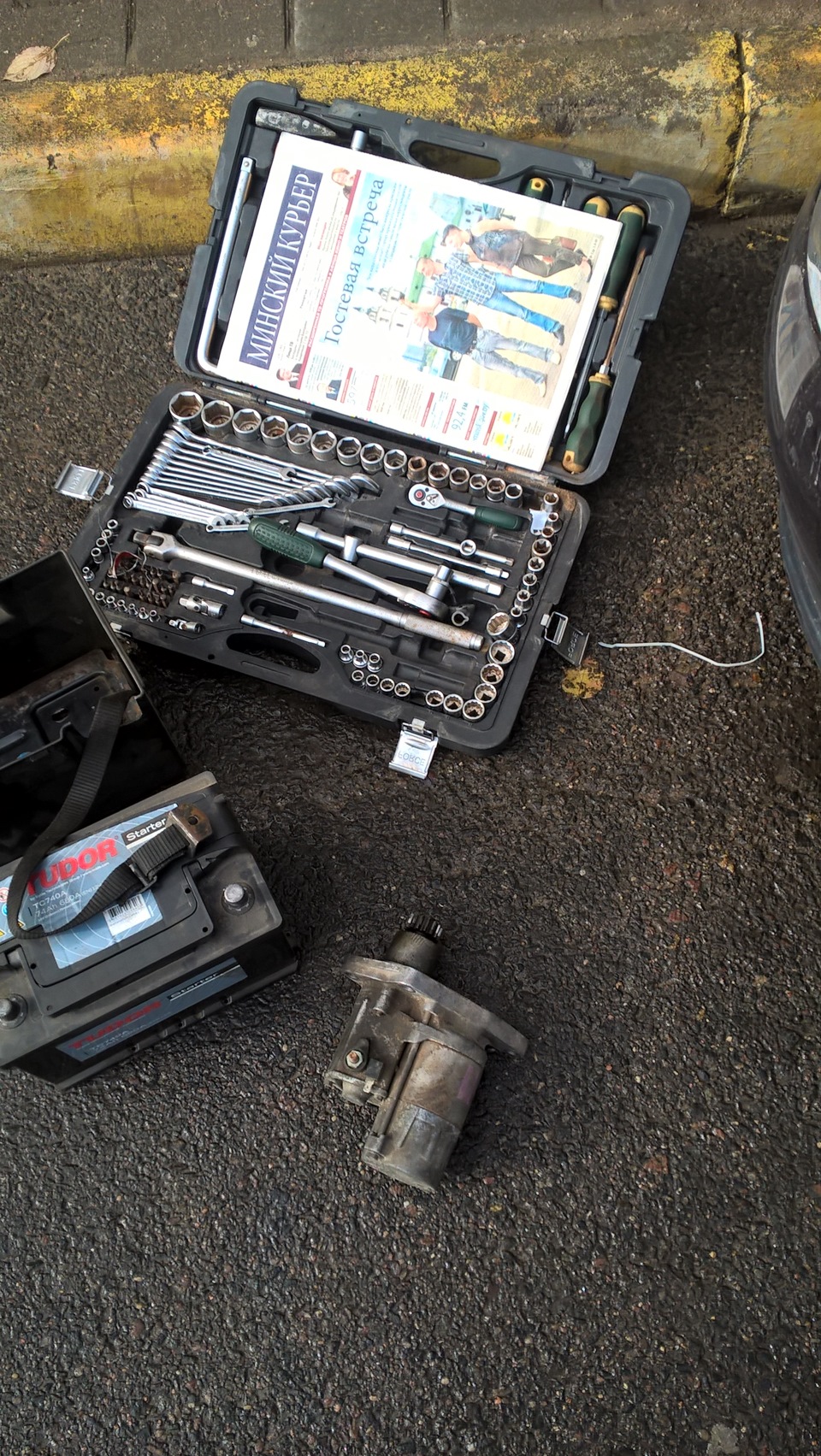

Начал умирать стартер. При повороте ключа раздавался щелчок и все. Машина заводилась как минимум с 4-го поворота ключа. Было подозрение на утягивающее, думал отдать машину в ремонт. Но узнав что бушный стартер стоит всего-то 15 долларов — просто поехал и купил. Замена во дворе заняла 20 минут.
Запчасти на фото: 40000860

зря бэушный стартер взял не известно в каком состоянии в нем контакты. лучше было все же ремкомплект заказать.
Может и лучше, но вопрос во времени — бу купил поставил, работает. А для ремонта нужно было машиу как минимум на день оставить…
все делается за те же 20 минут. снимается стартер, с него снимается крышечка втягивающего, меняются детали и обратно все собирается. те же 20 минут. пришлось бы только подождать пока ремкомплект из Англии прилетит и поездить некоторое время с заводкой не с первого раза.
