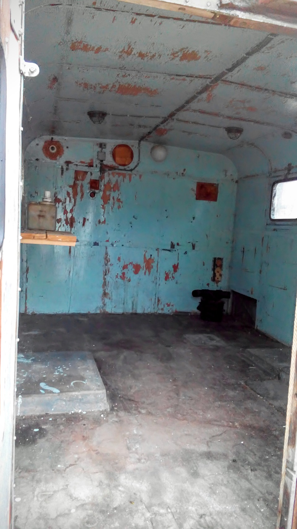

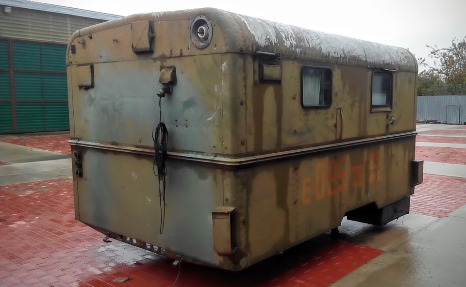

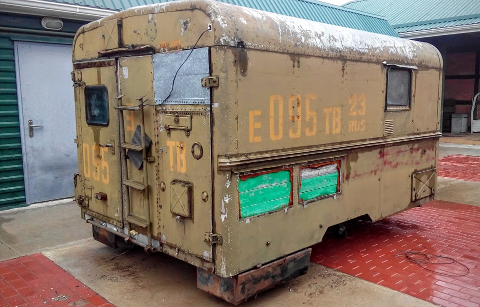

Будучи горячими поклонниками AlekseyKlimov и его УАЗа, а так же любителями выехать с друзьями или семьями на природу мы с товарищем решили реализовать собственный проект кемпера на базе УАЗ Карго, название проекта УАЗ КУНГ, почему? Потому что делать кемпер мы будем из кунга прадедушки нашего Уазика — армейского грузовика Газ-63, кунг представляет из себя алюминиевый коробок на стальном основании, утеплитель — пенопласт, внутренняя обшивка — фанера, носит гордое имя КФУ-1М (Кузов Фургонный Универсальный первого типа Модернизированный) и был он на службе в армии домиком для радиостанции "Соболь", весит 600 кг, габариты имеет следующие: высота (внутренняя) — 160 см,
длинна (внешняя) 310 см,
ширина (внешняя) 210 см,
таким образом по ширине он всего на 10 см шире грузовой платформы Уаза, а длину мы укоротим до требуемых 255 см путем обрезания кунга.
