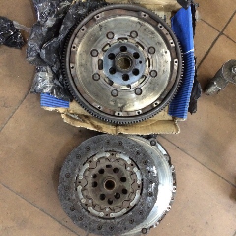

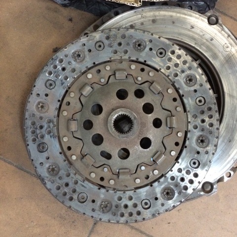

В общем на 102 тыс.км. погибло мое заводское сцепление.
Убит был весь комплект: маховик прокручивался просто руками, на диске одна накладка рассыпалась в пыль!
Живые (возможно) остались только корзина и выжимной подшипник.

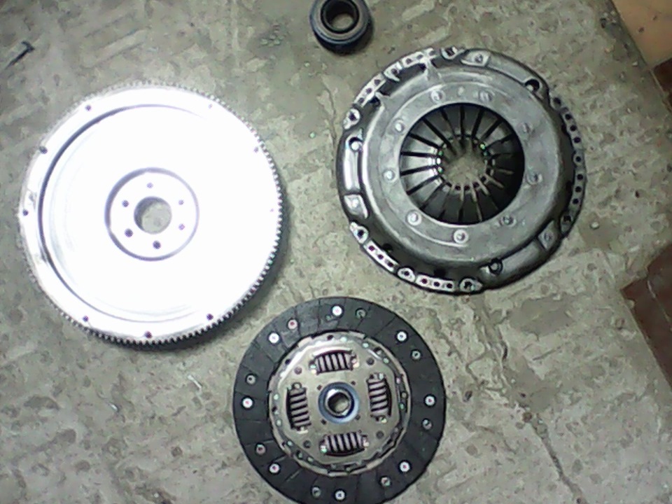

Поставил одномассовый комплект, который приобрел у TDI-064 (спасибо!)
В процессе замены сложностей не возникло.

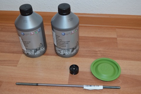

Список деталей подлежащих замене взял здесь.
Берет в самом-самом низу, педаль стала очень мягкой.

А подскажи по маховику, по ссылке стоит маховик 028105269B, а у тебя другой. Они одинаковые? или ты просто брал комплект готовый, а собирать лучше как у парня по ссылке?
Одинаковые по посадочным. Возможно различие в весе.
