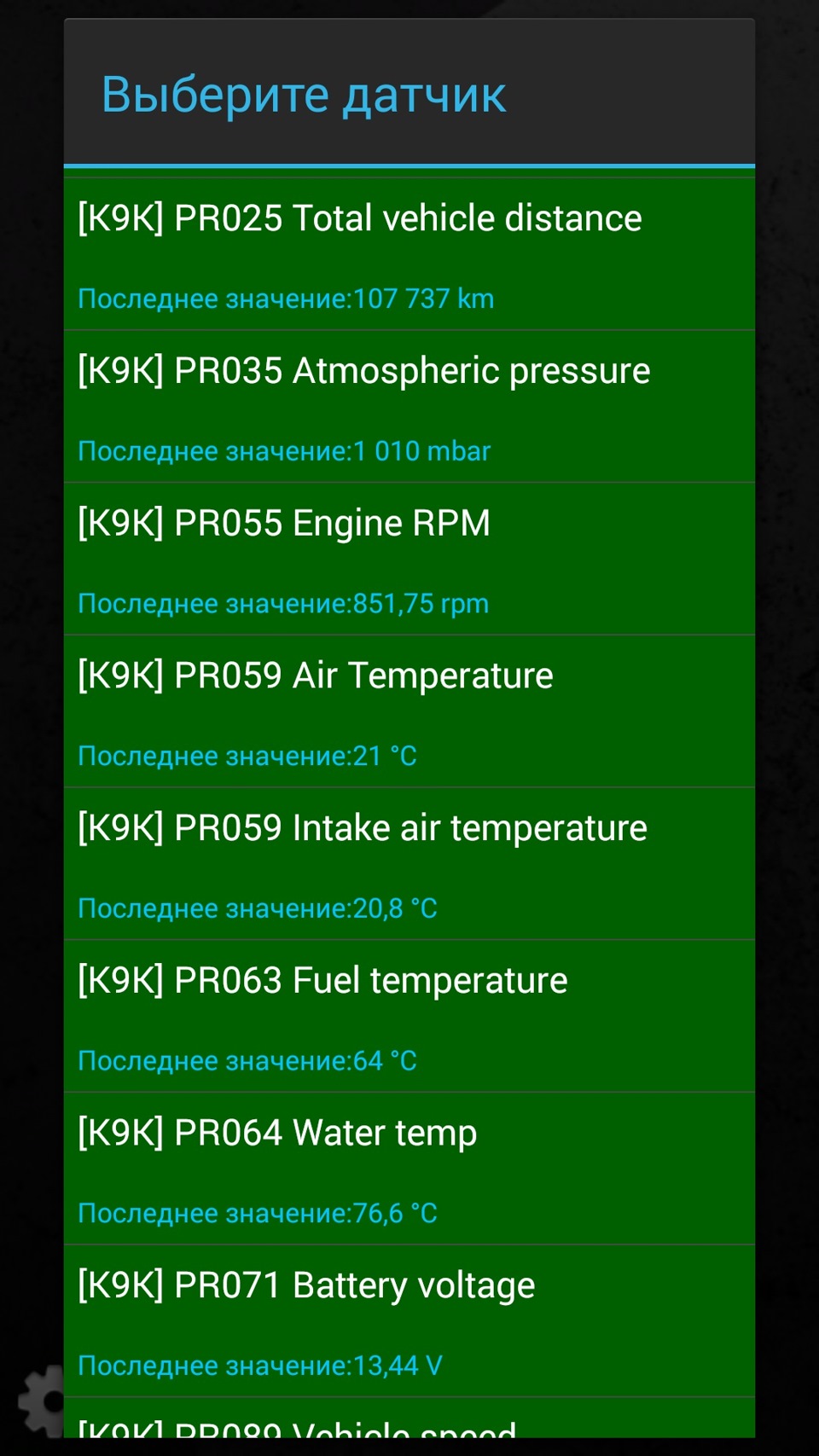

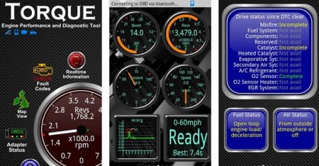

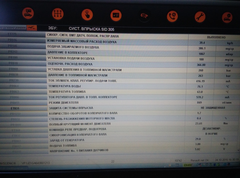

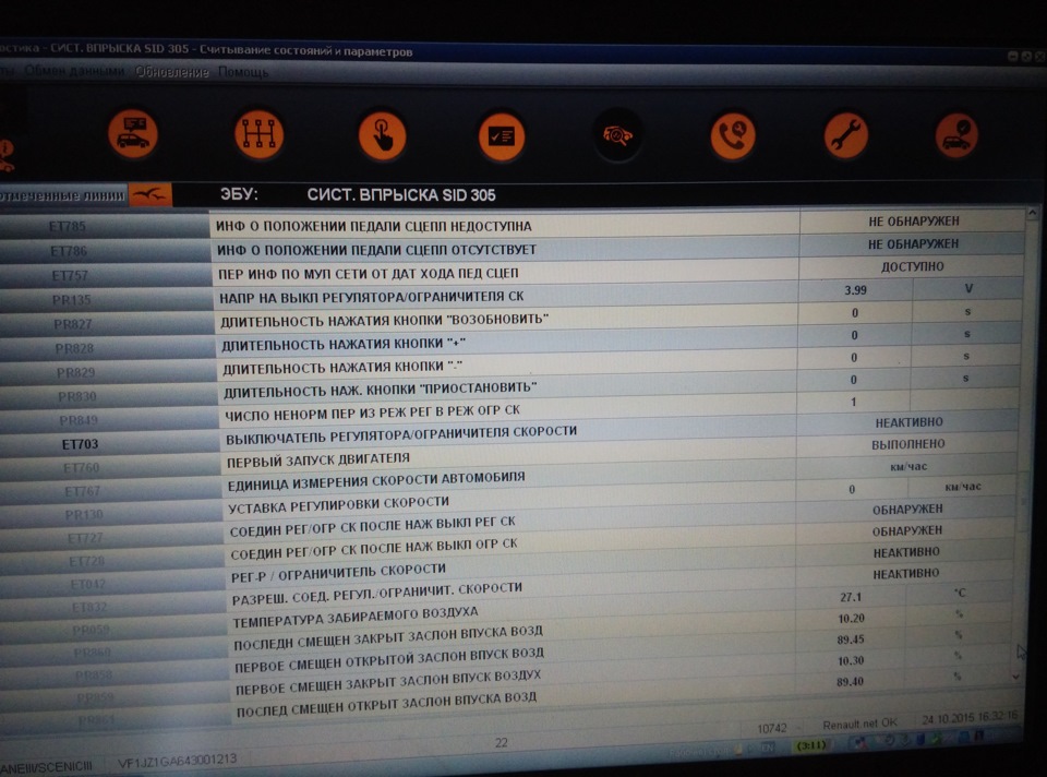

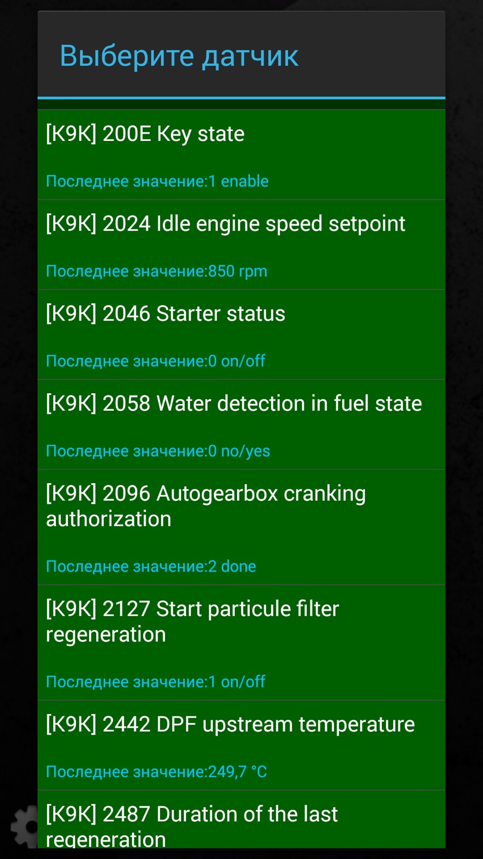

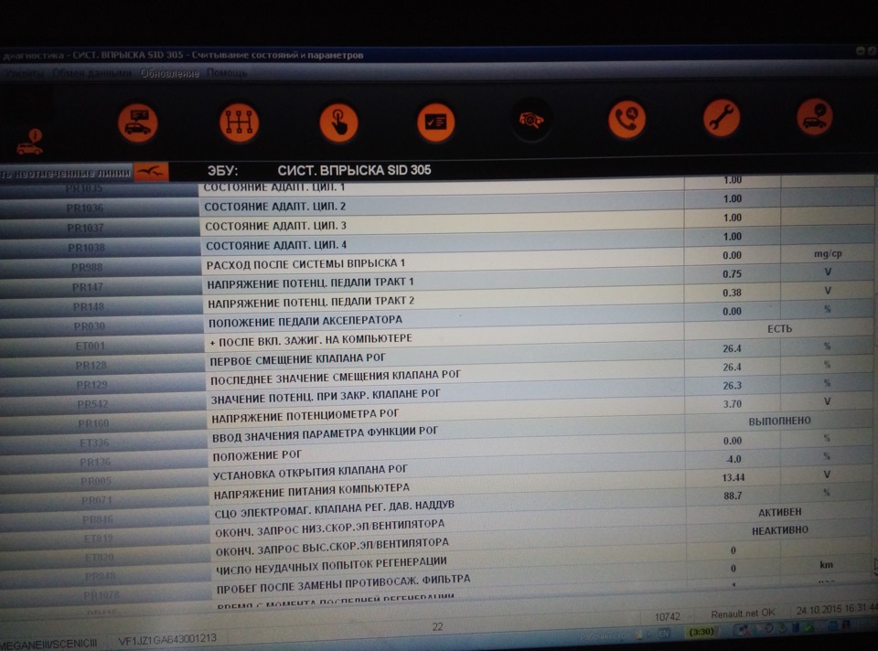

Клип, хоть и отличная штука для мониторинга работы машины, но всё время использовать ноутбук неудобно. На помощь может придти адаптер ELM327 и приложение Torque, однако, он выводит только базовые данные по машине и режиму ее работы.
Ранее я заказывал такой адаптер из Китая и он долгое время катался без использования: один раз ошибку, связанную с сажевым через Torque удалял и все.
Torque может работать и с расширенным наборами данных, но для этого, необходимо подгрузить соответствующий файл с расшифровкой данных и PID номерами. Порывшись в интернете, оказалось, что выбор таких расширенных данных в готовом виде для Рено очень мал: плагин для Torque — Renault Advanced и несколько наборов для Рено Мастер и Флюенса.

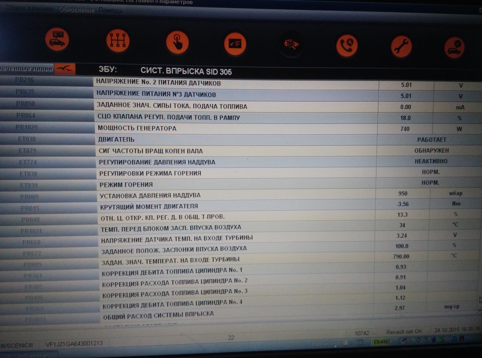

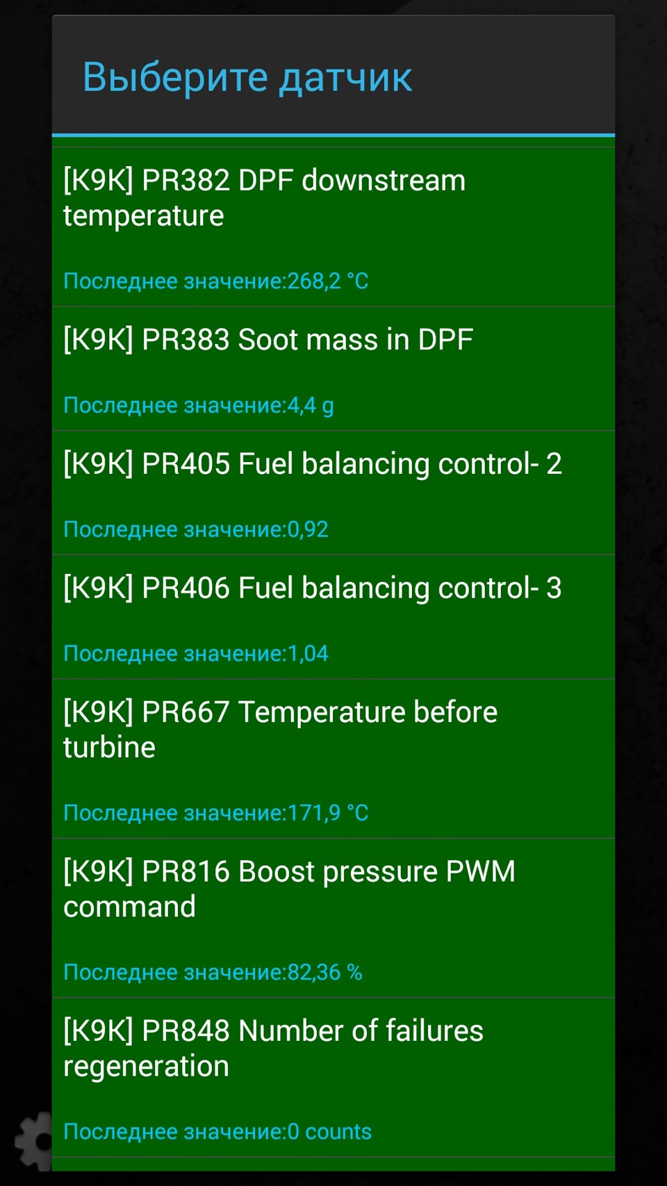

Мне же хотелось посмотреть показания по сажевому фильтру, коррекции форсунок и другим характерным для 836-го мелочам. На помощь пришло сообщение, прочитанное на форуме club-renault.ru, в котором Мышун дал информацию где и как искать нужные PID: использовать скрипты из программы диагностики DDT2000!
Вот собственно и результат.

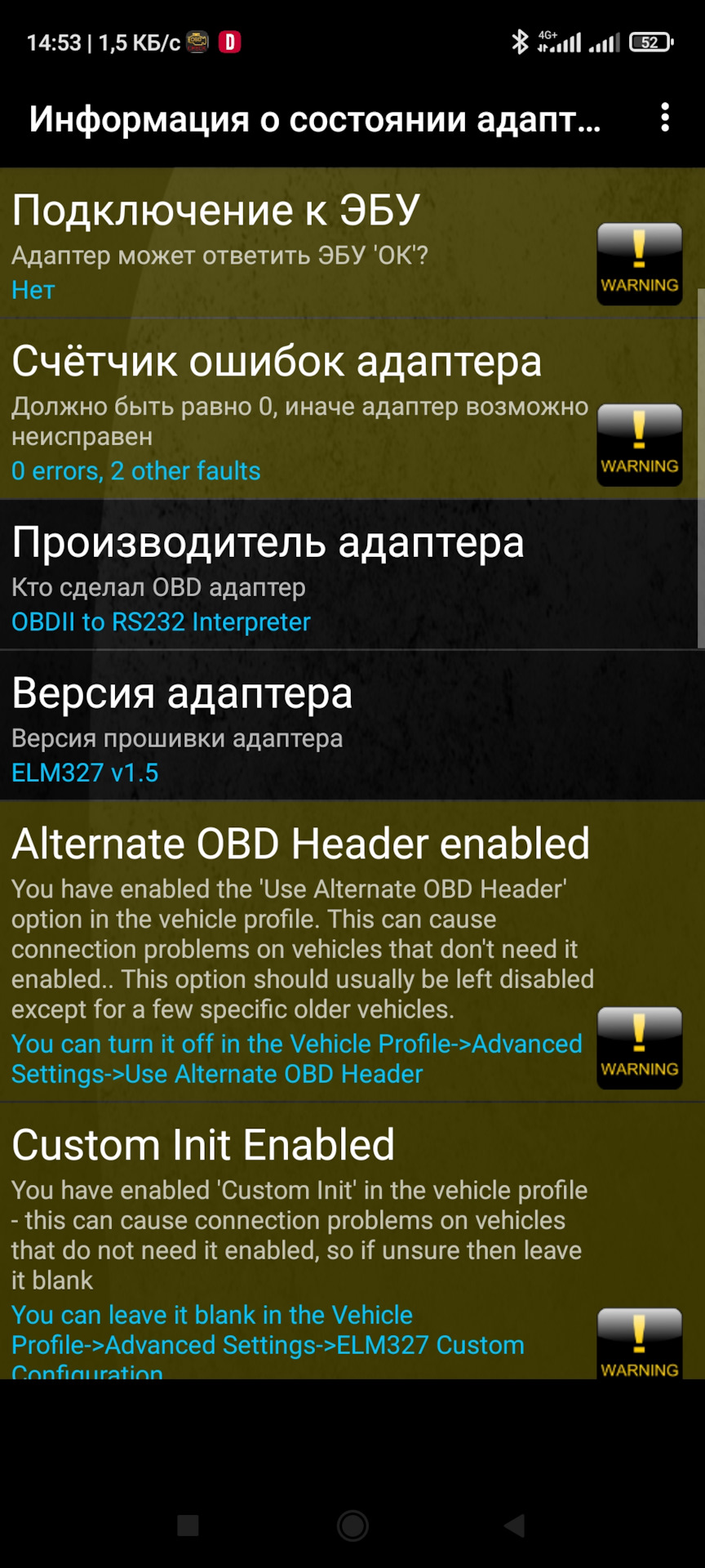

Для работы желательно использовать ELM327 адаптер с аппаратной версией 1.5. К своему wi-fi адаптеру я дополнительно еще заказал версию 1.5 с BT.
Файл с PID необходимо поместить в .torque/extendedpids/, если папкиextendedpids нет — ее нужно создать.
И далее, в настройках Torque выбираем наш файл в меню: Settings->Manage extra PIDs/Sensors->Add predefined set and select your file *.csv.
Вот видео с инструкцией по добавлению:

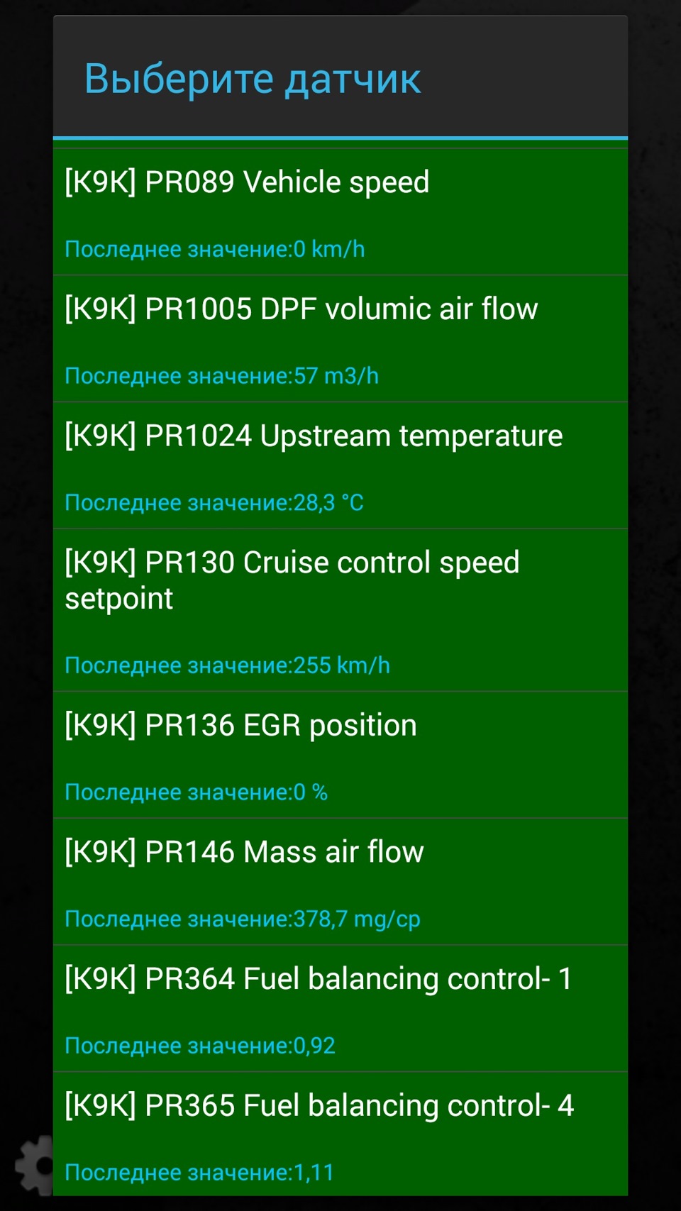

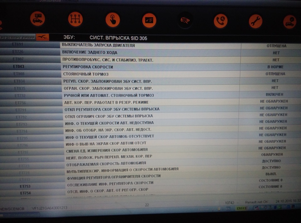

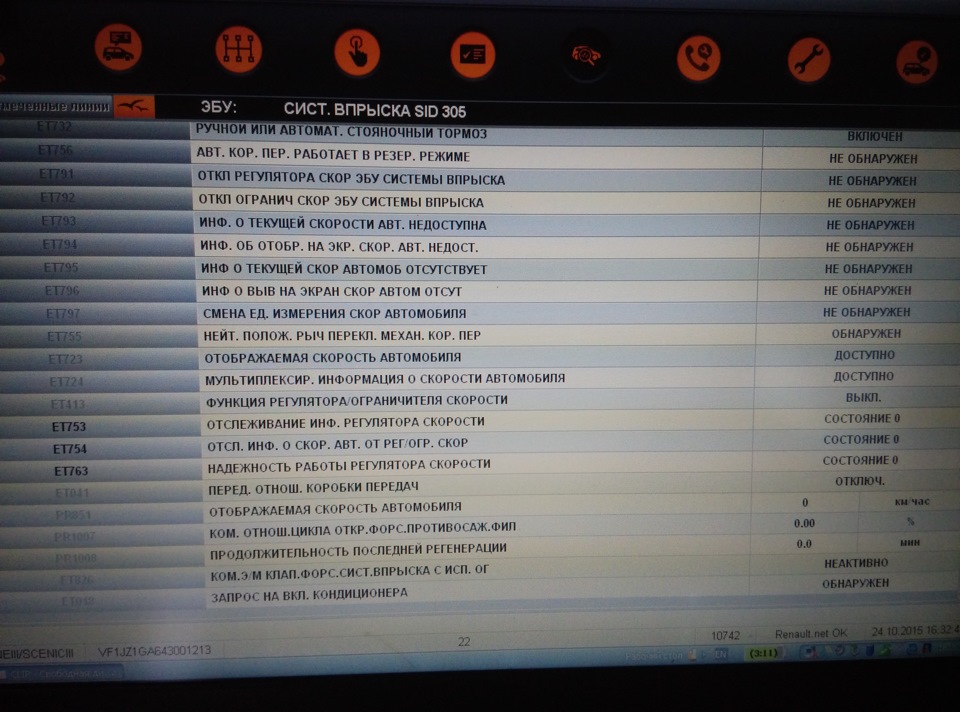

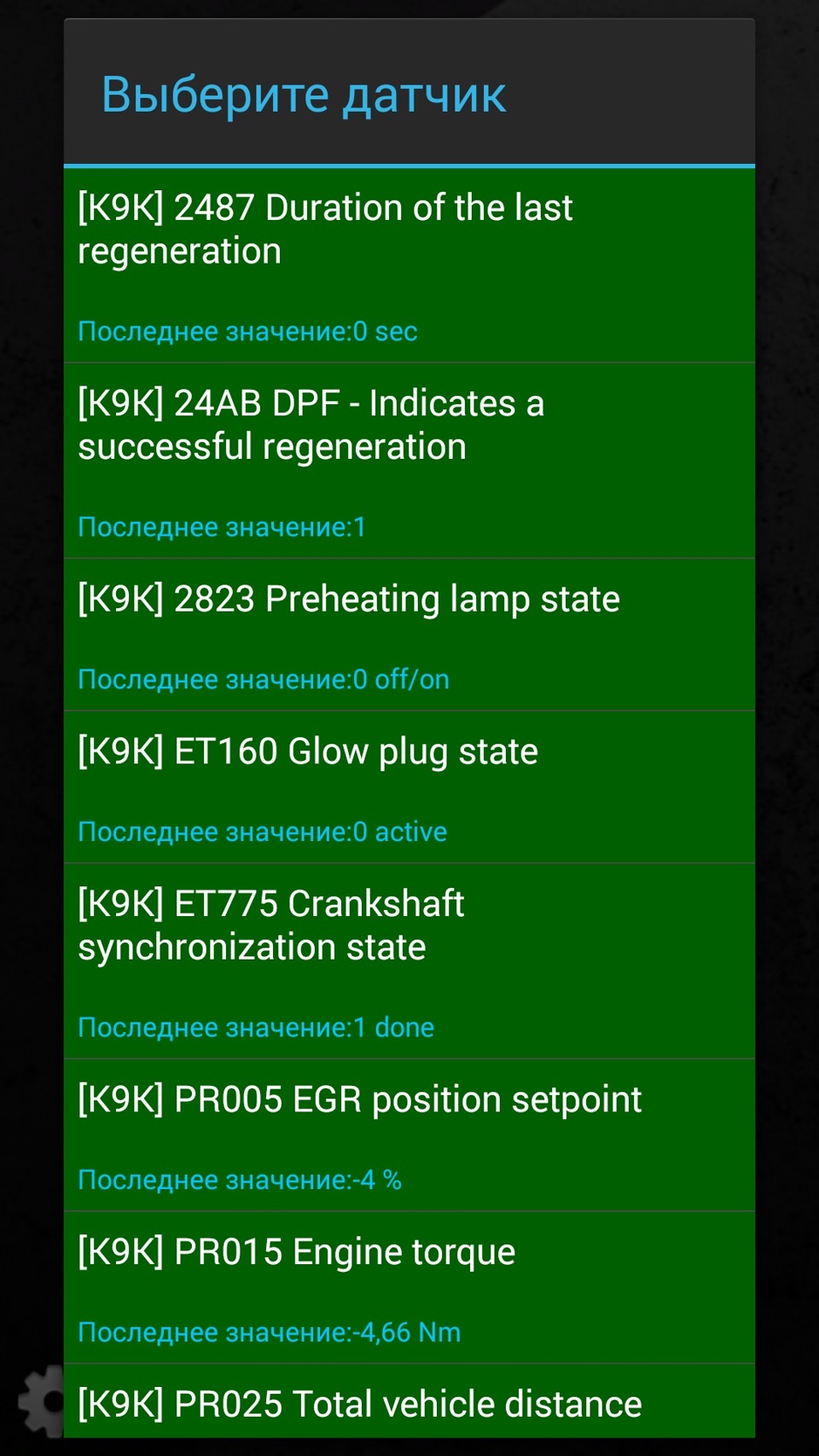

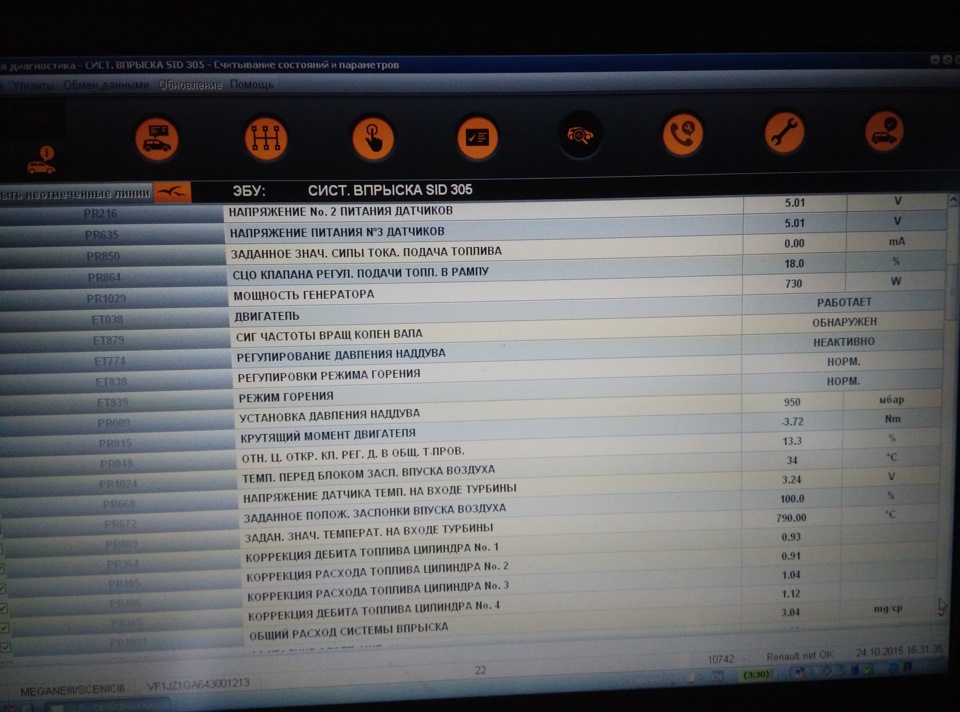

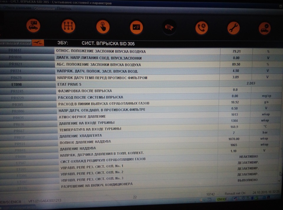

Далее пойдут скриншоты из Torque о том, как что отображается.
Скриншоты из Клип-а. В комментариях посоветуйте, что еще стоит добавить для мониторинга.
Ссылки на яндекс-диск:
K9K_832_and_836_v.1.4.csv
На этом пока все, пишите какие полезные параметры вы бы добавили!

Что то теперь не могу подключиться, хотя раньше подключался
бывает. профиль уже новый с полной строкой подключения? может она не подходит. со вторым поколением это часто.
Ну я выбрал профиль который пурен сделал
это те команды, с которыми он подключается. торк просто со своими тараканами
amokkspb
Сделал новый профиль, чистый, все подключилось

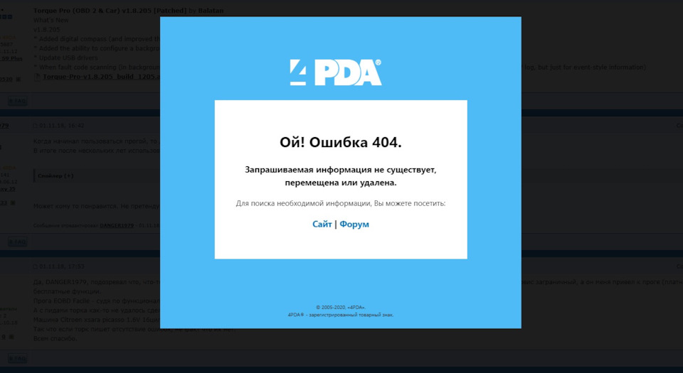

Приветствую. Имею непонятную проблему с рено лагуна 2.0 бенз. Хотел скачать прогу по твоей ссылке но она не качается, можно попросить тебя кинуть на почту? если есть возможность.
На сервисе читают читалкой Дэлфи, но она фигню какую то пишет. fault code 03251501 нет таких ошибок. Вот хочу нормальную читалку попробовать.
Смотрите 55 запись. Все качается.

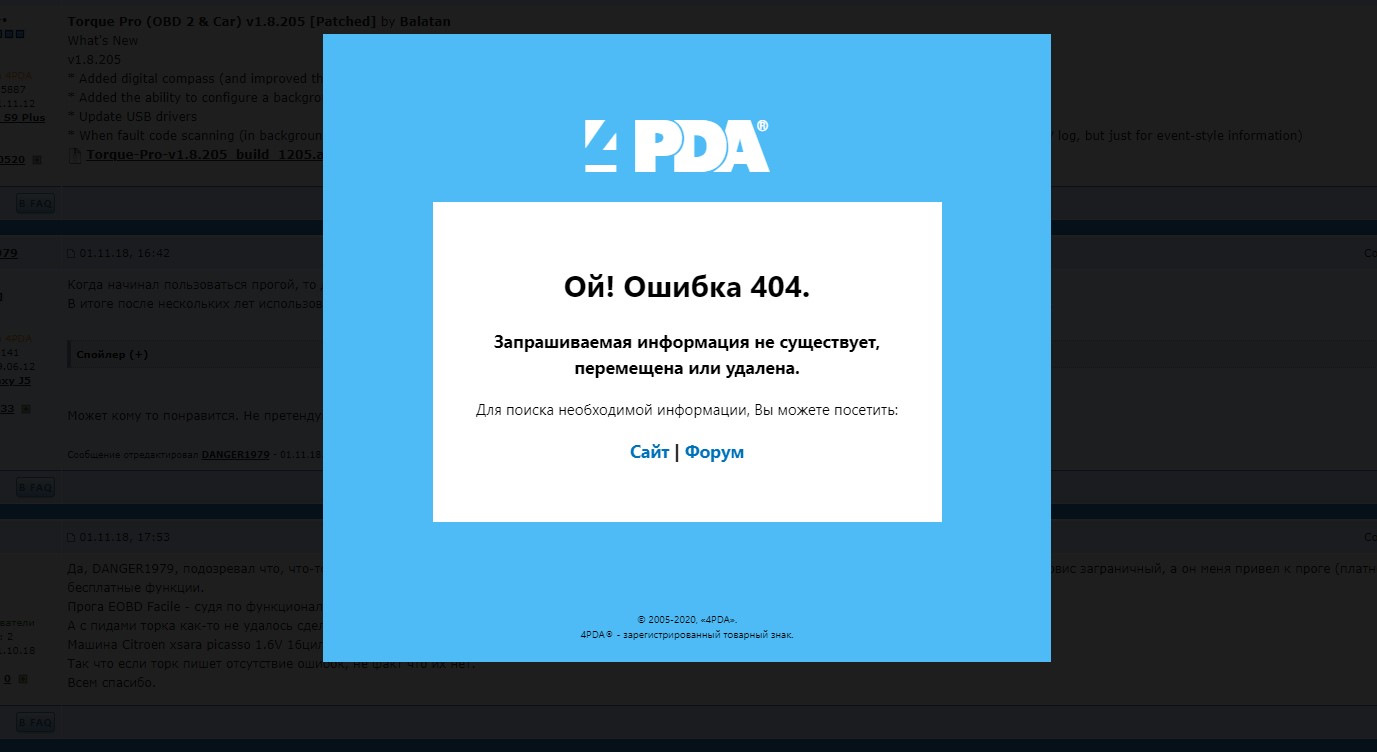

любая ссылка дает это :(
При чем тут 4пда? Тут приведена наверху ссылка на 55ю запись.
А 4пда не дает скачивать без регистрации.

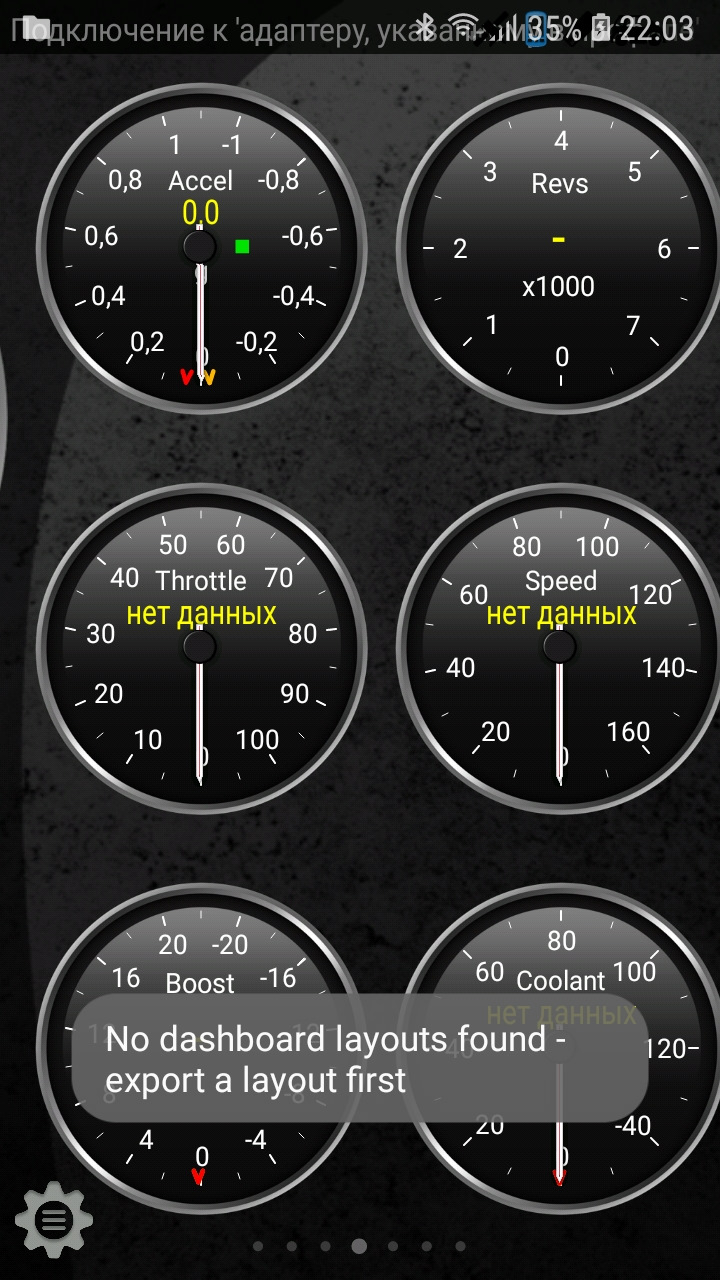

Когда их добавил, в этих настройках у тебя список отобразился? Когда прибор добавляешь у тебя все эти датчики черные и без значений или их просто нет?
у меня так (чорные) в чом причина?!
Почему торке не видет датчики и пиды пишет такую хрень
Изучите как работать и настраивать торк
Все настроил, при выборе прибора все черного цвета, и пишет такую хрень при попытки загрузить датчики на панель
Поищите строку инициализации под свою машину
Это в торке

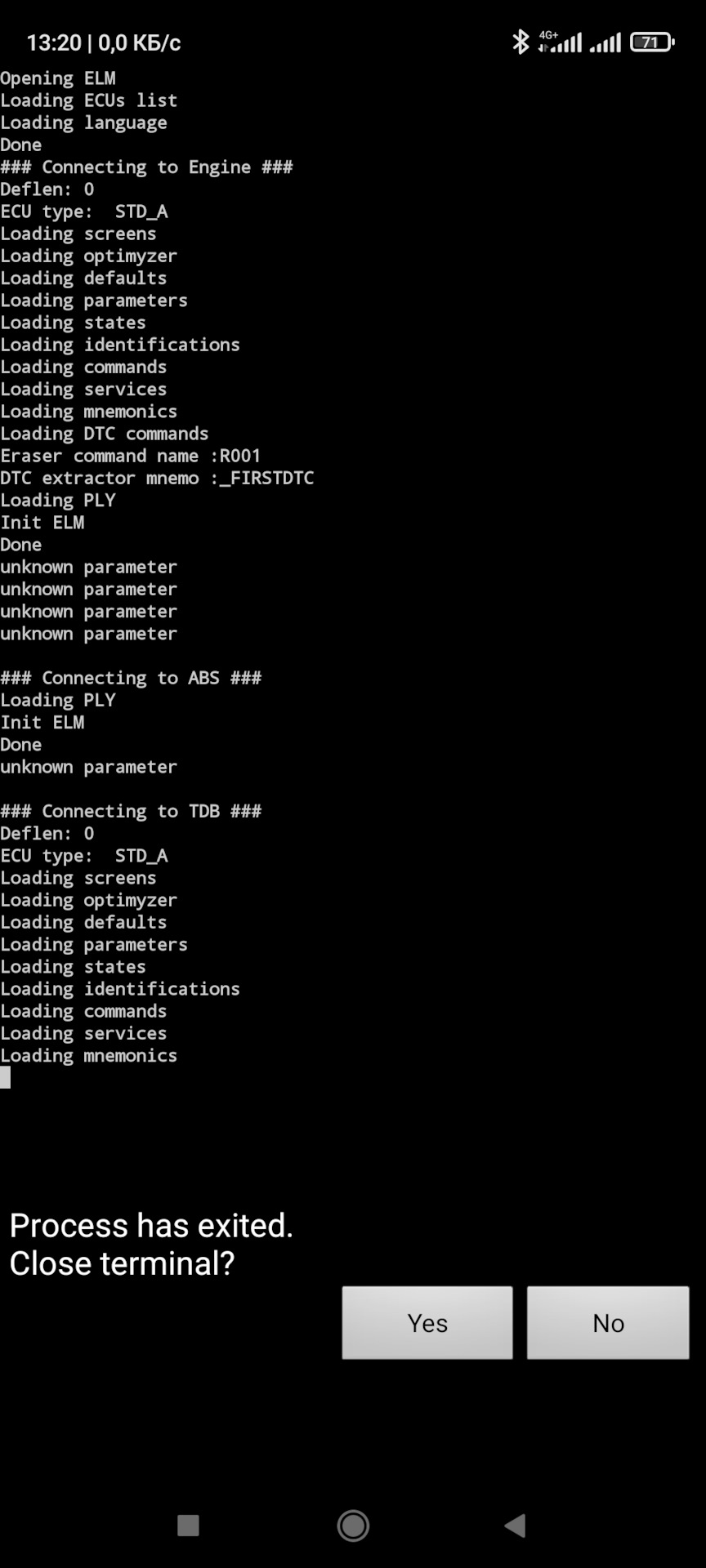

Добрый вечер, сделал пид для моей f5r, Torque через профиль созданный пирен-ом не подключается, через обычный профиль подключается, добавил пид сет, параметры в списке добавились, но они не зелёные, думаю что что-то с скриптом инициализации, помогите пожалуйста очень надо графики делать системы впрыска, думаю что ТНВД умерает
Поищите на форумах, я не имел опыта с лагунами и не знаю какие строки им подходят лучше. Например на форуме rpda. Ru в теме про торк.

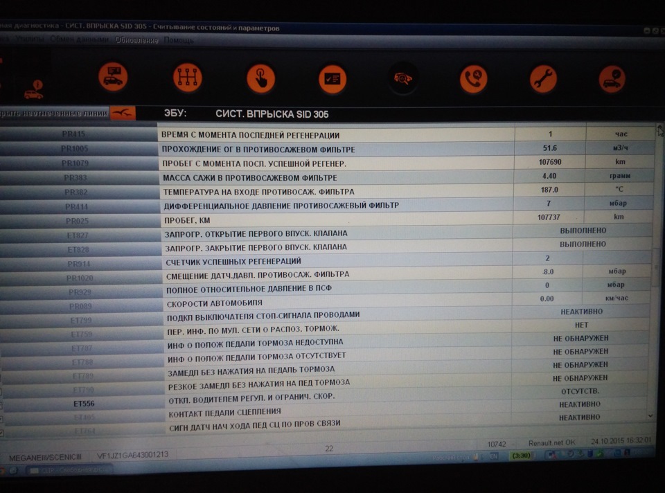

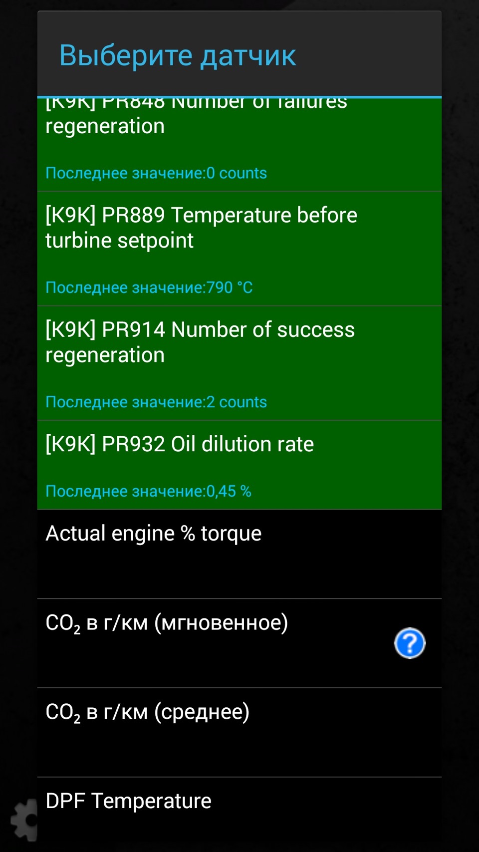

На пятом скриншоте из клипа:
время с момента посл.регенерации 1час;
пробег с момента последней успешной регенерации 107690 км
Пробег 107737 км
Счетчик успешных регенераций 2.
Как такое может быть? До первых 107737-107690=47 км прошло две успешные регенерации и все? Если можно, растолкуйте ;-)
Видимо так.
Ну не может же 107 тысяч без регенераций?
Это пробег на момент прожига.

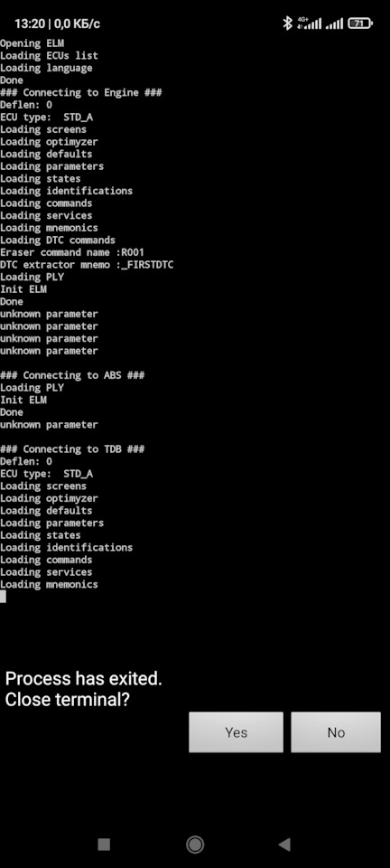

Сделал Пиды номеров 3 х моих блоков с помощью пурена, они добавились в Торг, а когда добавить датчик хочу, то все данные, что Пурен показывает, неактивны, тоесть никаких значений непоказывают…
требуется использовать отдельный профиль под каждый блок со своей строкой инициализации. посмотри записи тех, у кого например кангу или траффик или меган/сценик второго поколения.

Подскажите а где файлы PID можно найти для другого двигателя, У меня меган 2 РС f4r 774 мотор? А то для меня чет не дошло =)
поставить пирен и сгенерировать под свой блок.
ок понял! поставить я понял как его. А как сгенерировать под свой блок есть где то инструкция?
там же все есть в 55 записи
да и в более поздних много про эту тему, читай =)
