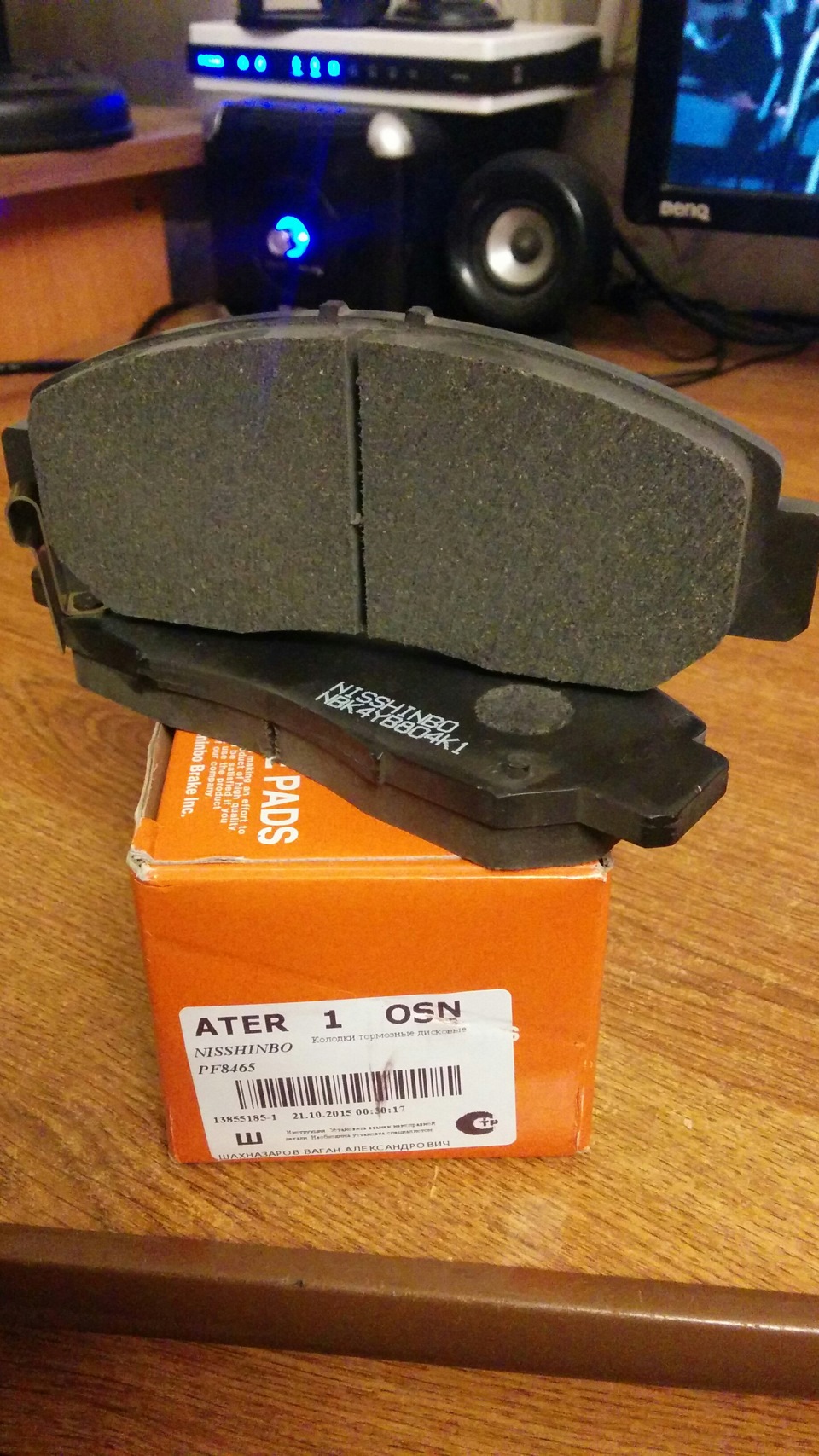

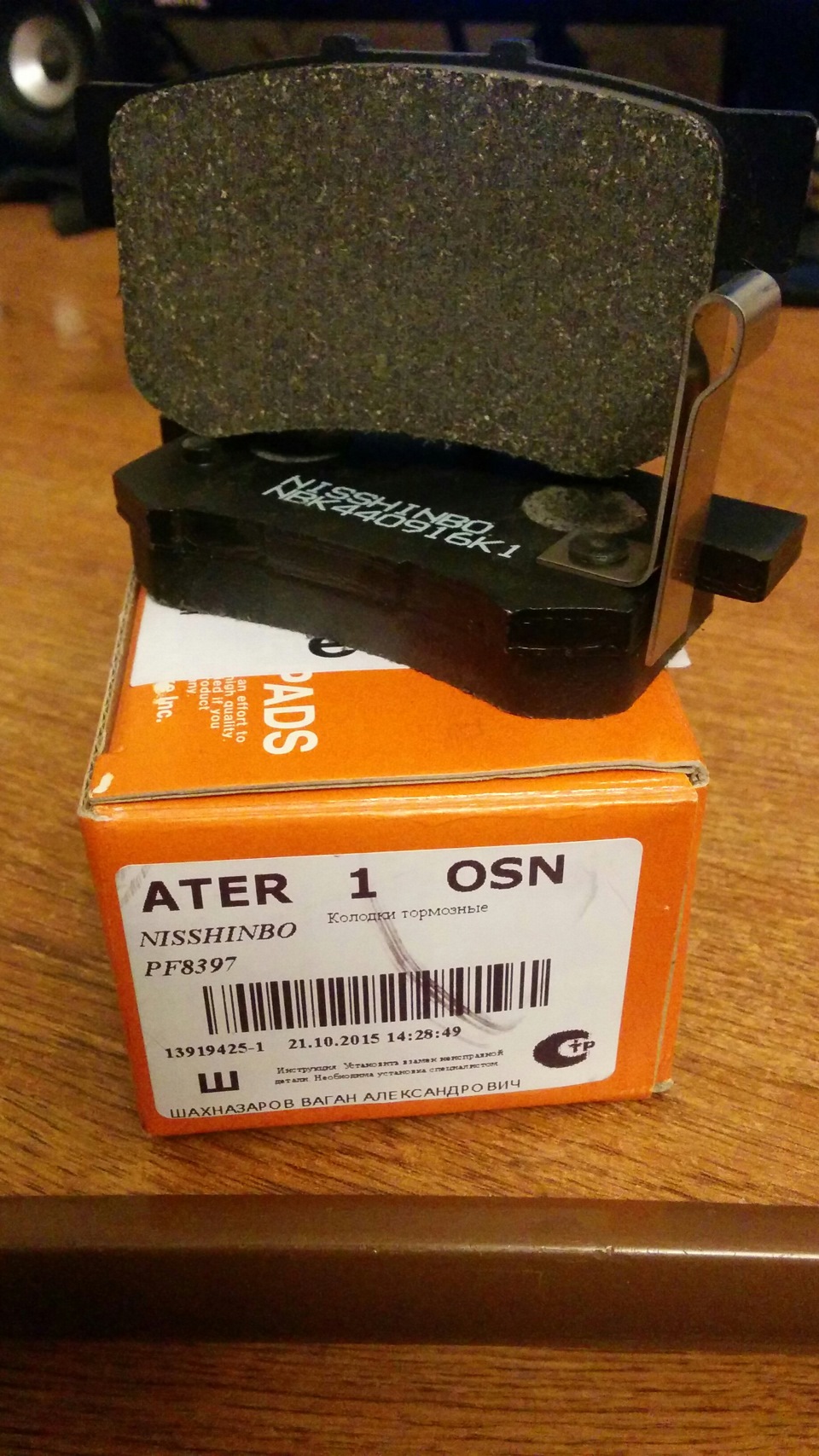

Так же заметил проблемы с торможением. И решил обновить колодки. Купил не оригинал, по моему они дороговаты. В замен покупаю давно уже колодки NISSHINBO. Замена достойная, колодки мягкие, не стирают диск, при намокании продолжают тормозить. Менял их в течении трёх лет на Civic 2008 года. Проблем не обнаружил. Немного пылят диски от износа колодок и всё.
PF8465 NISSHINBO передние колодки, 1 726 руб
PF8397 NISSHINBO, задние колодки, 1 431 руб"

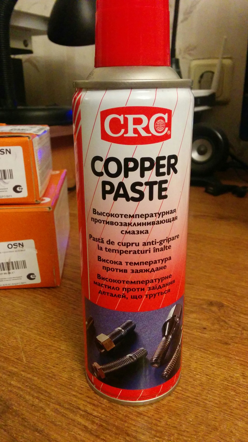

Так же, что бы было всё по феншуй приобрёл медную смазку. Для смазки пластин между колодкой и суппортом. Стоимость 450 руб.

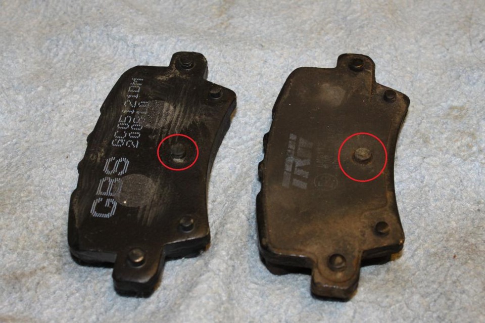

Теперь о старых ошибках, о замене задних колодок. Может кто замечал после замены задних колодок, тормоза начинаю работать плохо и после очередной их замены вы замечаете перекос в износе колодок.
Это всё из-за того, что при установке колодке, нужно обратить внимания на поршень заднего суппорта, на нём есть крестообразная фаска, а на колодке в верхней части есть выступ. Выступ должен войти в любой край крестообразной фаски в поршень суппорта.
Кстати на моей машине тоже прошлые мастера оказались криворукими, и у меня были все колодки кривые. После замены заметил реальный прирост тормозов.
