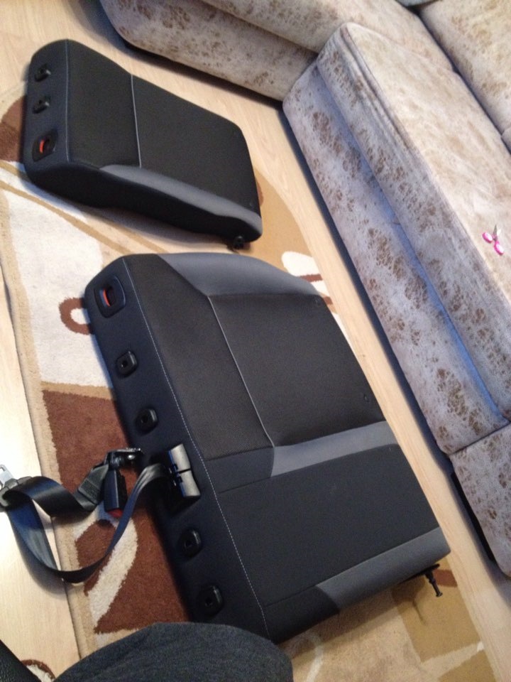

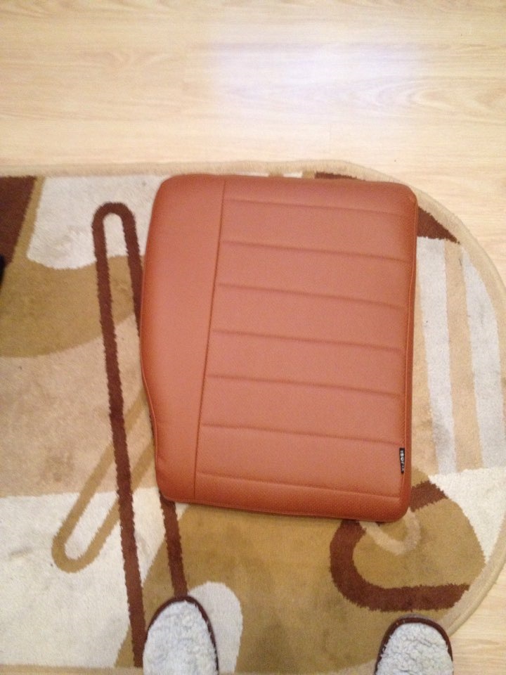

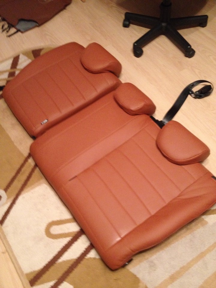

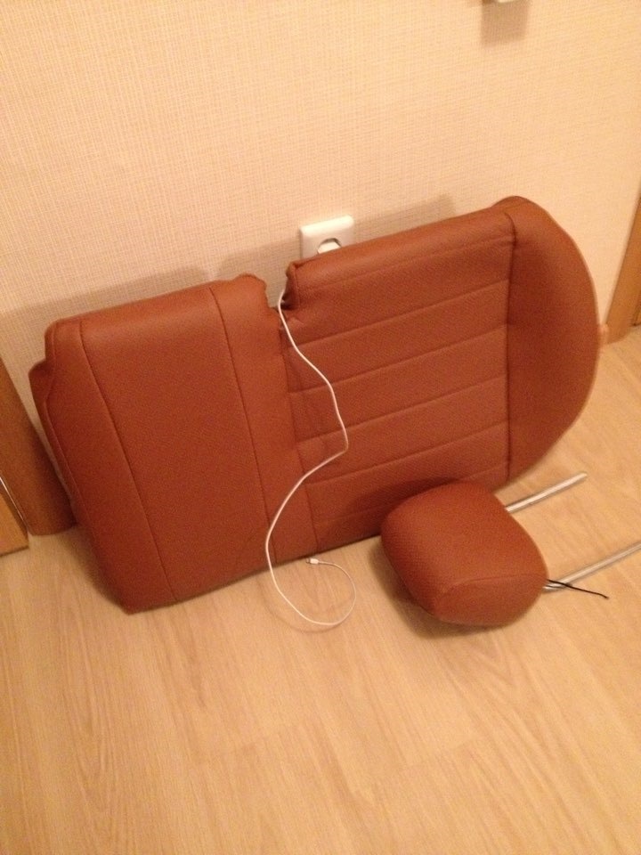

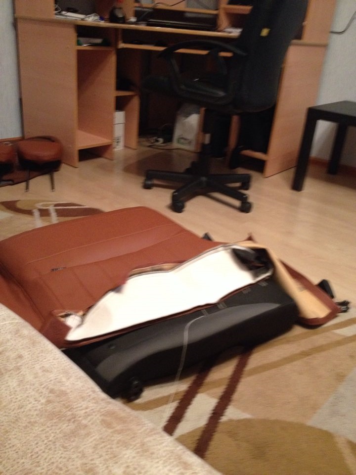

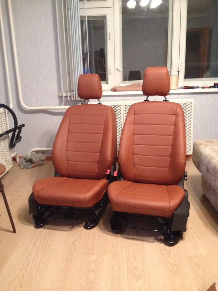

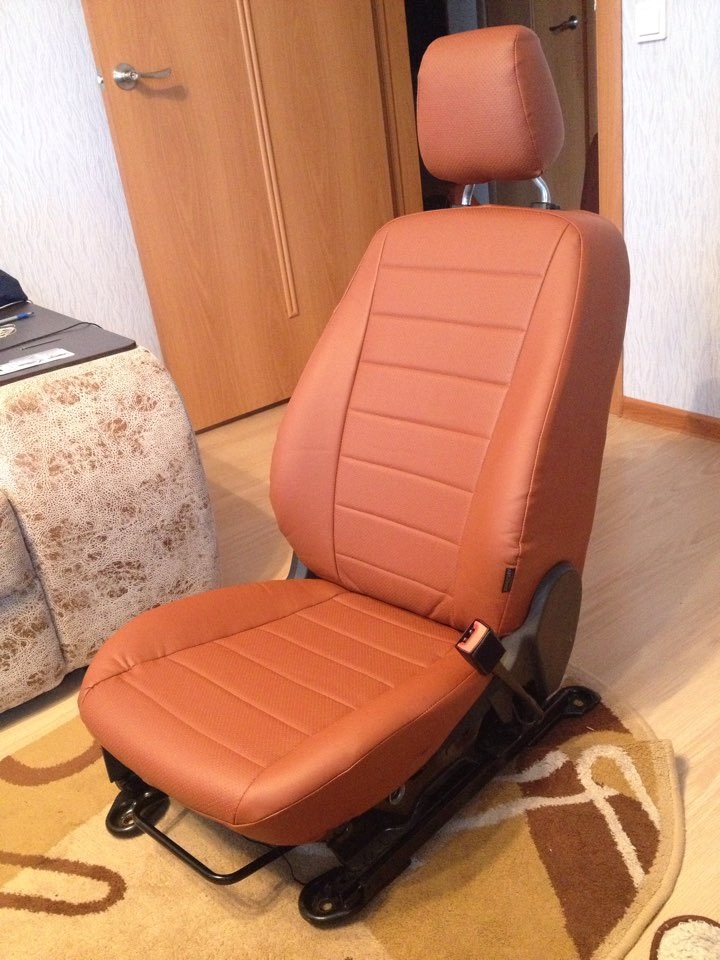

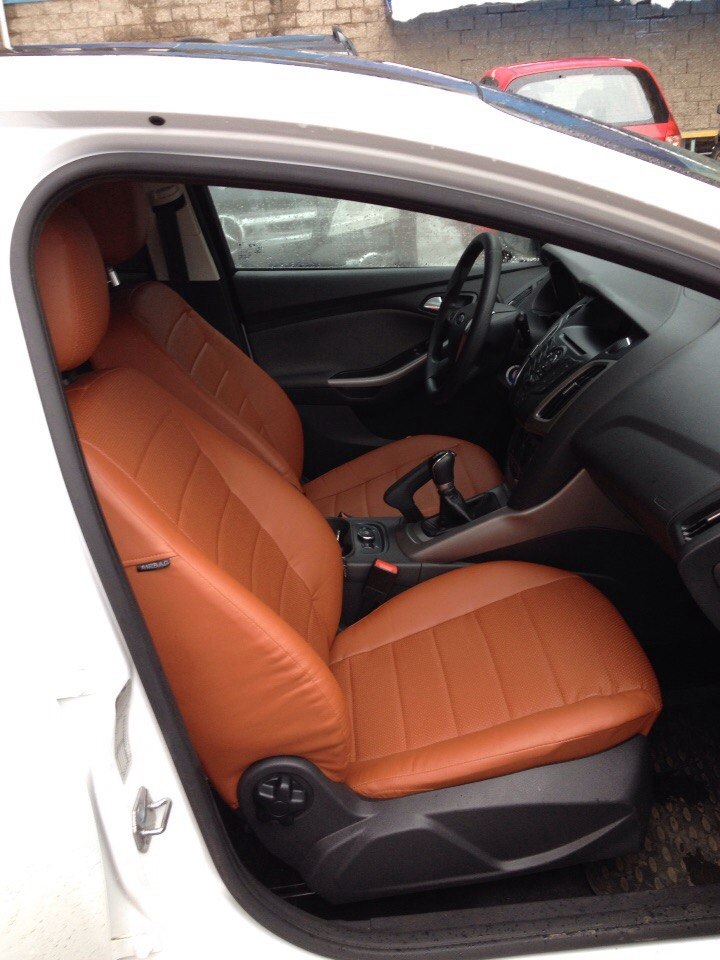

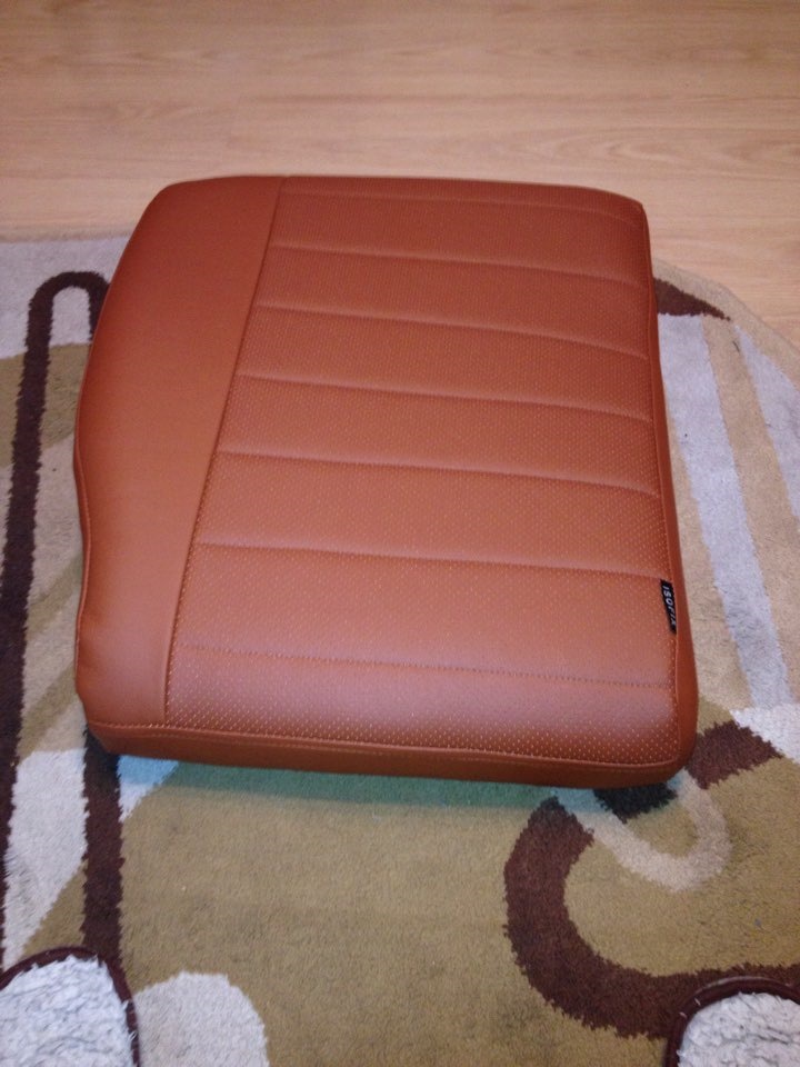

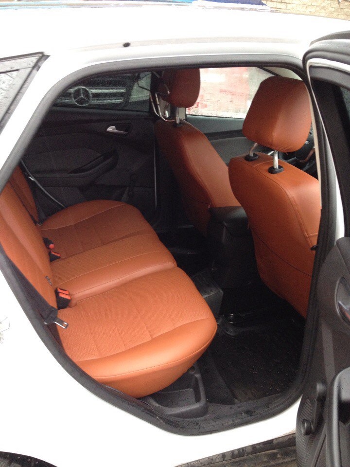

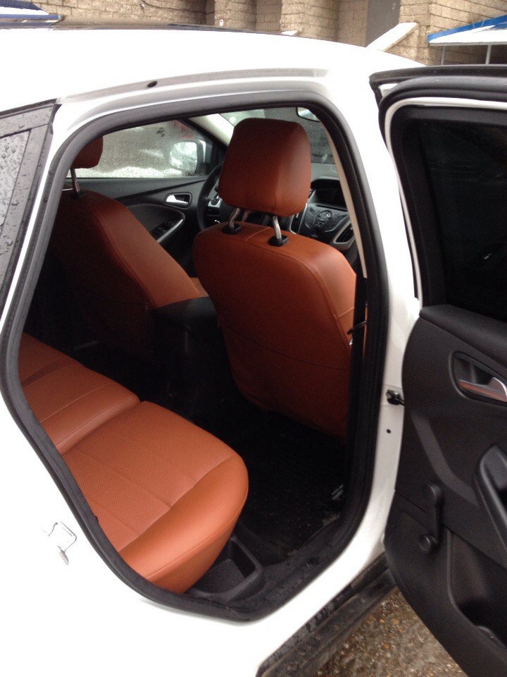

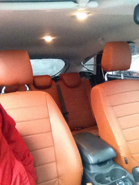

Купил автопилотовские чехлы и решил вшить их в родную обивку, вот что из этого вышло!

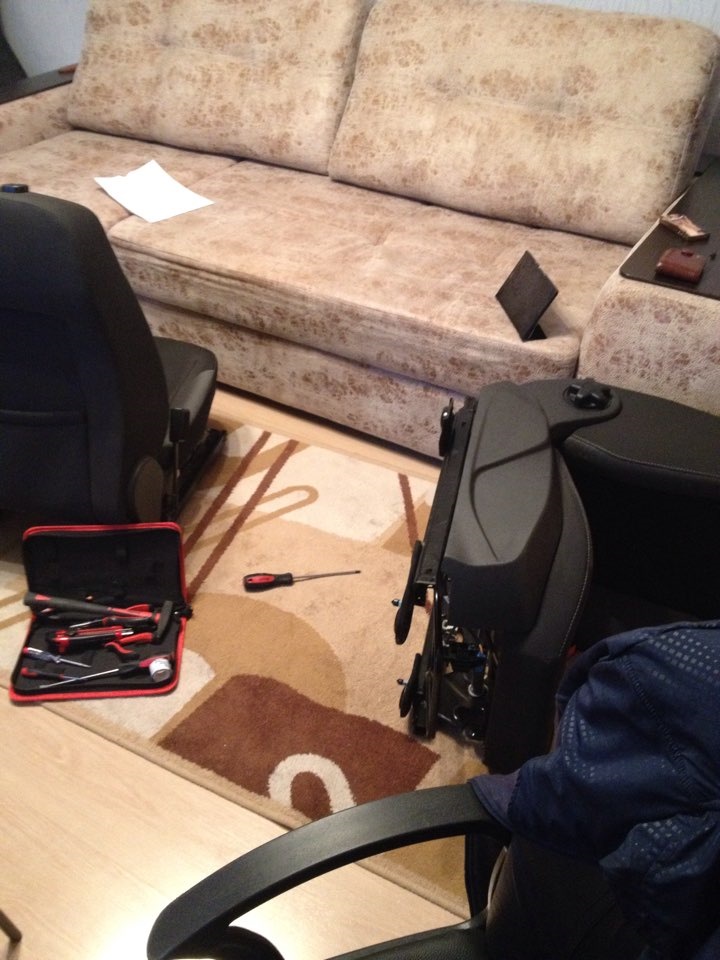

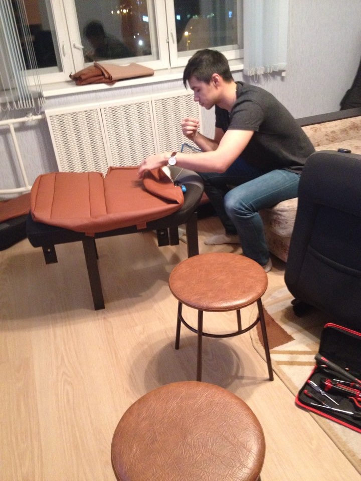

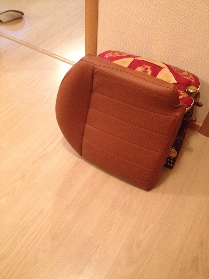

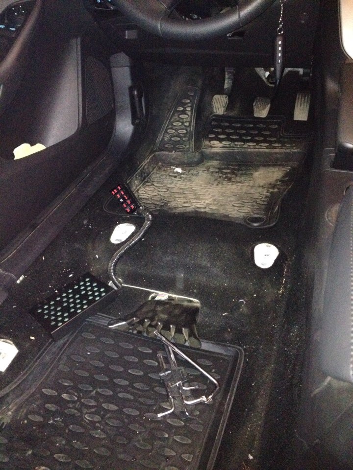

Разобрать все сиденья не составило труда, кроме задней спинки, на креплении с кузовом есть защелка, с белой меткой, туда необходимо вставить минусовую отвертку и методом рычага снять ее(Может кому пригодится, а то мучался очень долго). Купил обувные (кривые) углы и начал утягивать места впадин в сиденьях, чтобы не было провалов и сиденья выглядели как родные! Провалы чуть-чуть остались, но это намного лучше чем просто натянуть чехлы. Честно говоря это такой геморрой — потратил на все 2 дня.

Здорово. Цвет приятный)) надо тоже чехольчиками затянуться. Но лучше на новогодние праздники этим займусь)
Хорошо получилось! 👍
Подлокотник бы еще в такой же цвет.
