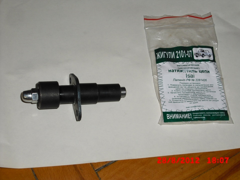

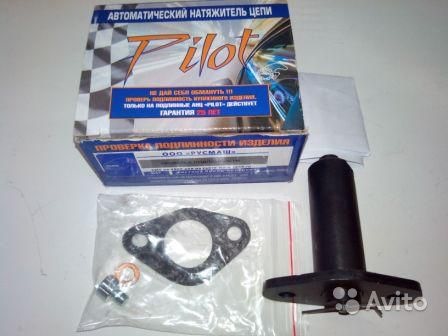

Всем привет! Начала дребезжать цепь, но не сильно. В конце лета заметил, что я очень часто натягиваю цепь, после последнего натяга обнулил пробег и решил замерить сколько она продержится так, рассчитывал хотя бы на пару тыс.км, в итоге 679км, всего 679км, Карл! И цепь опять начал дребезжать. теперь думаю что надо бы заменить натяжник, т.к. цепь была в идеальном состоянии во время капиталки, а проехал я всего ничего, первый раз масло менял летом после обкатки и еще пробег не прошел(меняю через каждые 5тыс). Теперь вопрос стоит какой натяжник брать? От нивы не комельфо как наслышан из-за высокого блока нивы, есть на классику автоматические фирмы пилот, но отзывы не очень, вроде как работают на однорядной цепи, на двухрядке не долго ездят, и есть фирмы ИСАИ, говорят они лучше. Кто что скажет и подскажет?

Я на двух машинах ставил пилот. Проблемм нет ни каких. На 2107 с троешным мотором отходил 3 года и хз сколько пробега и бегает уже 1.5 года у друга бегает. И на своей пятерке тоже сразу поставил. И по правде говорят поставил и забыл. В крайнем случаи можно поднять клапанную крышку и помочь ему натянуть цепь.
Ставь обычный, заводской. Единственное можешь сделать колпак кастом, чтоб стержень дальше упирался. Пилот не фонтан, цепь с ним постоянно брякает, в моем случаи.
Честно говоря простой уже не хочется… ну ладно один фиг свап хочу… спасибо за совет!
А лучше, чем простой ничего и нет, хоть и рынок большой. Только кастом. Либо ищи у барахольщиков, савдеп запчасти
