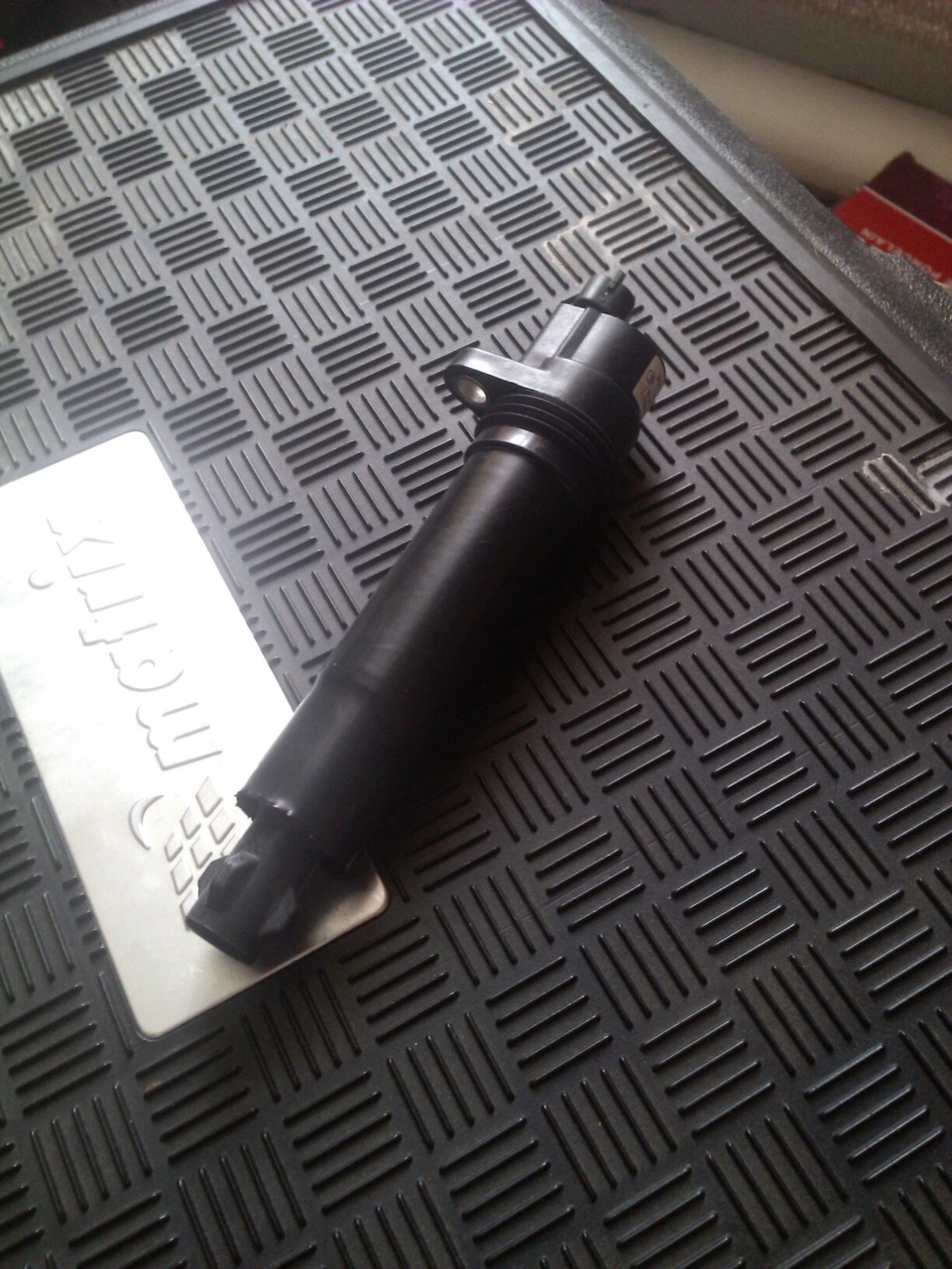

Появилась такая проблема как двиг немного троит на хх при нагрузке.и иногда при движении при включении нейтрали прыгали обороты а как остановишься все норм…полазив на драйве многие решают эту проблему простым способом.одевают катушки в термоусадку.я так и сделал.немного поездив проблема пропала.буду смотреть дальше при длительной езде.может кто подскажет что это может быть.

Пробивается изолятор. Очень частая болезнь на приоре. Если термотрубка хорошая, проездит еще сто лет.
Пробег 70 тыс, форсы давно чистили?!
Не разу
скорее форса моросит.
