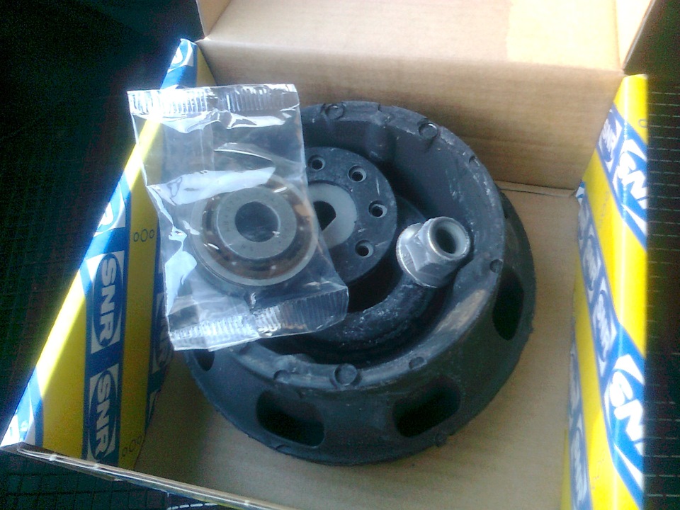

Запчасти на фото: KB65511
Спасибо всем кто откликнулся на мою запись в блоге "И снова опорный".Все советы были приняты к сведению.Но при осмотре стоек, опорных чашек ничего критического не обнаружил.Немного не понравились сами подушки.Но опять же ничего такого что могло бы повлиять на выход из строя подшипников.Решил менять опорные в комплекте с подушками.Посмотрим как поведёт себя новое.

Я эту же процедуру проделывал почти 2 года назад. Вот только ты очень зря пользуешься этими конченными стяжками, да еще и вверх ногами. Они имеют свойство разлетаться в разные стороны. Уж очень пластелиновый метал там используется.
Есть такое-согласен.
Не мучайся стяжками, эти стойки и без стяжек нормально собираются.
это как?
Элементарно. Снимай с машины стойку, откручивай гайку. Род верхом напряга пружина практически не даёт. При сборке газ выжимает шток вверх остаётся прижать немного чашку одной рукой и наживить гайку
а я то дурак накручивал…а да…уменя подушка верхняя аж но прилипла к чашке
