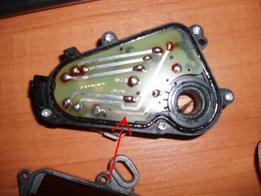

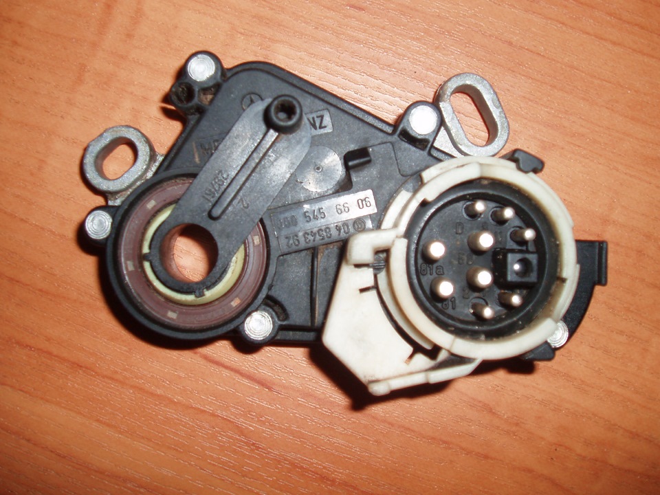

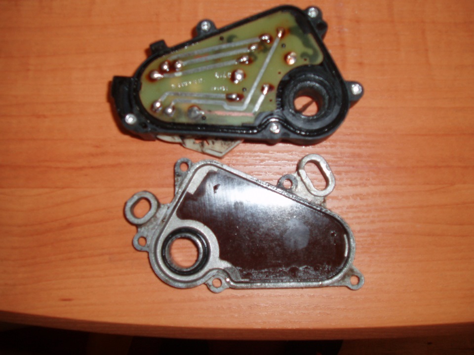

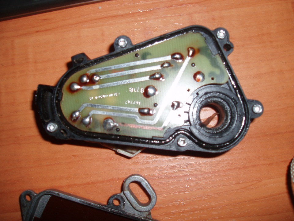

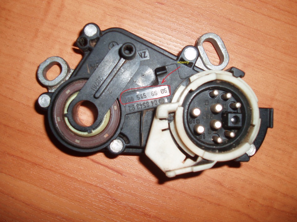

Не однократно слышал и читал на форуме про проблему исчезнувшей индикации положения акпп на приборной панели. У меня это происходило так, индикация потихоньку становилась все тусклее и тусклее и в итоге полностью погасла. Не на одном форуме я не нашел ответа на мои вопросы, где же искать проблему. Только представьте если с этой проблемой приехать в какой нибудь сервис где у вас нет хороших знакомых, а лучше друзей. Причем также у меня перестала включаться пониженная передача ( 4L ). Облазил все, приборку, проводку, нет результата. И тут я вспомнил, что на акпп есть селектор положения передач, назовем его так. Долго я его снимал в первый раз, страшно, а вдруг чего отломится на акпп Мерседес. Больше всего вникал как отсоединить разъем ! Не знал я, что защелку белую на разъеме надо просто повернуть и вытащить разъем. Ну вот, наконец то оно у меня в руках ! Что бы разобрать надо нежно отсверлить клепочки, после собирать на болтики, по другому ни как. Разобрал. Внутри просто платка с бегунком, электроники нет, чистая механка ! Проблема следующая. Со временем резиновое уплотнение крышек перестает держать воду и грязь и все это проникает в корпус. В моем случае просто сгнила нижняя дорожка (общая). А поскольку она полузгнившая потихоньку разрушалась из-за этого и лампочки погасли ни сразу. В общем дорожку я пропаял вложив на нее пару медных жилок от провода и все заработало как и раньше. Корпус собрал на винтики с потай головками и гаечки предварительно напихав туда водоотталкивающей смазки.
Теперь про понижайку. Пониженная передача на машине с акпп включается только в положение "N". А поскольку селектор не может показать положение рычага акпп, то и блок управления раздаткой тоже не видит "N" и просто думает, что вы её не включили. Вот так !
Я думаю это касается не только Енгов, но и Мерседесов с акпп 722.3, проще говоря третьей серией. На счет 722.4 не знаю, может там уже по другому.

привет! аналогичная проблема. датчик снял, разобрал. но плату с дорожками не могу снять, крепко стоит в зоне контактов. сильно тянуть — боюсь сломать. ты снимал ее или просто без разбора пропаял?
Привет. Не помню, давно было. Скорее всего не снимал.

У меня родная умерла настолько, что при вскрытии картина напоминала анекдот про в вашем портвейне крови вообще не обнаружено ) Взял с мерсовской разборки, а она 5-пиновая. В общем, поставили её, чуда не произошло. Нашёл родную оригинальную за божеские 5 тыщ, поставили — ЧУДА НЕ ПРОИЗОШЛО. Бга! В общем проблема была в параллельно сдохшем от купания блоке предохранителей, тряхнул его и всё ожило
Ну да, у меня это всего лишь один из вариантов неисправности.

А номерок есть у этой чудо детали? У меня только D не горит
Ssang Yong (0005456606) — 14 883,02 рубля.
Меседес ( А 000 545 66 06) — 7 575,28 рубля.
Не факт, что из-за нее. Может просто лампочка на платке в приборке сгорела ! Я когда покупал машину тоже D не горела. D получается больше всего горит. Вот номер платки с лампочками 8022505000.
Спасибо, да наверное перегорела, то драйв больше всего горит
