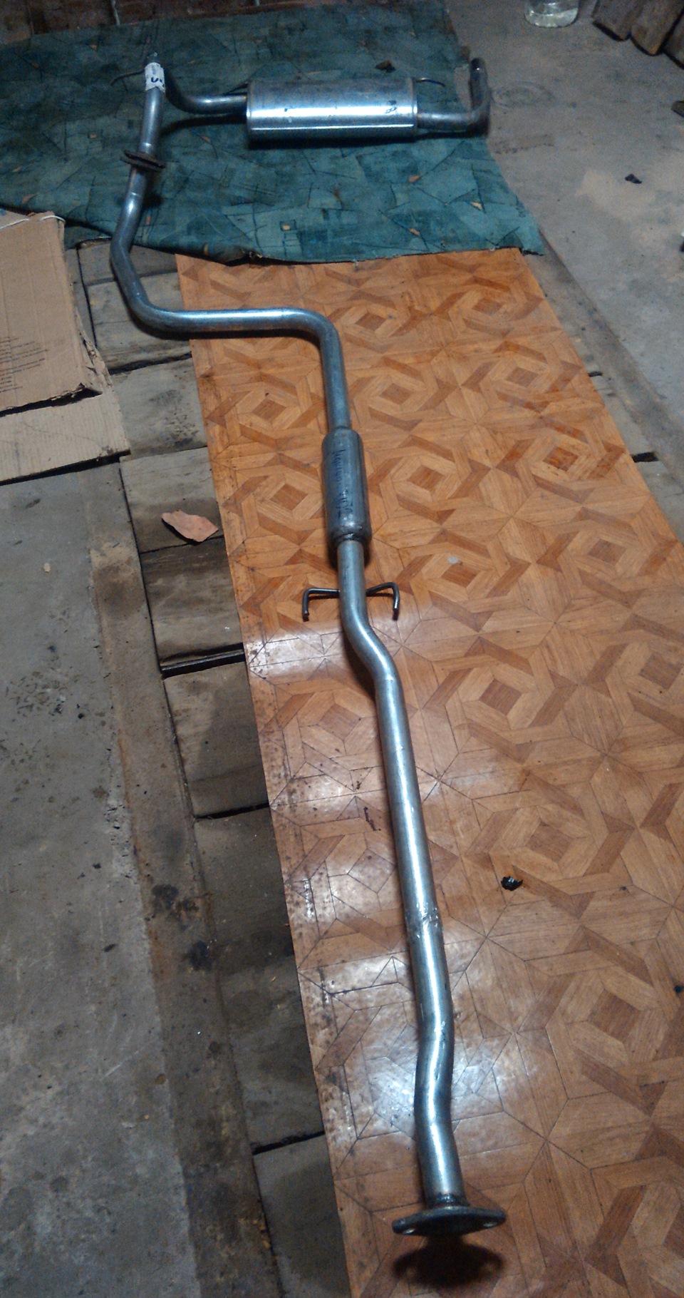

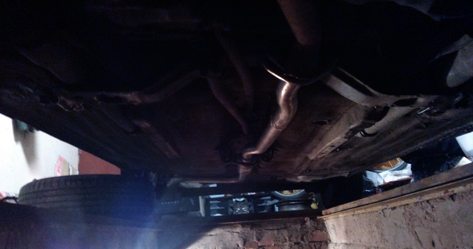

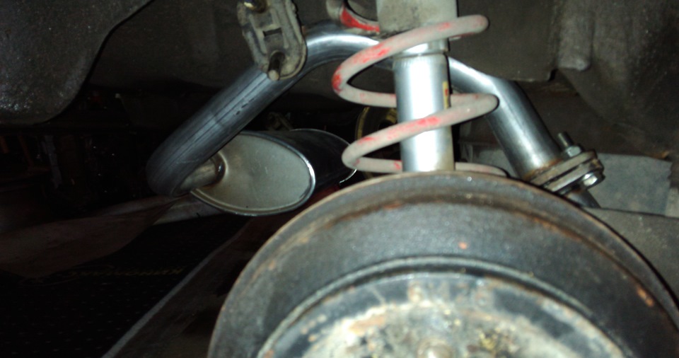

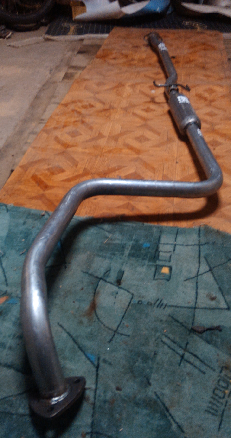

Заказал я оконечник, посмотрел на него, порадовался и решил среднюю часть тоже поменять) Ну а что, не дорого выходит 1400р и 1700р соответственно. Мой весь из кусков труб разного диаметра был сварен, а теперь все ровненькое, приятно смотреть)
Вчера поменяли и вот я первый раз слышу как тихо работает мой мотор ) Услышал побрякивание в рулевой, заказал уже рулевые наконечники и тяги 555.

И еще, я не понимаю логику ценообразования. весь глушитель мне обошелся в 3100р. А вот маленькая часть обычной, Г — образной трубы от коллектора, до средней части глушителя, длиной около полуметра стоит 4000р! Пришлось ее самим варить, благо фланец подходящий нашелся.

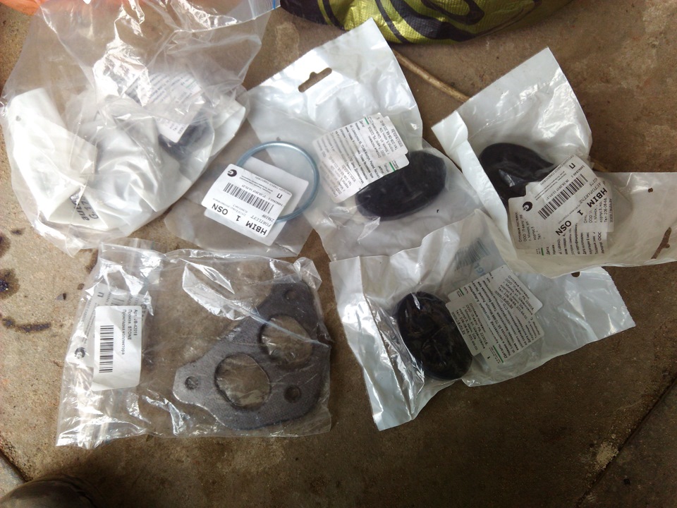

Номера деталей:
0904 оконечник
0941 средняя часть

можно фото сзади авто? я собирал на 0977 и 0988 для CRX, на банке крепления переваривал, а среднюю часть наращивал ещё см 30 трубы
а я на интегру 09113 купил, пока не ставил
напиши, как поставишь, интересно как встанет)
оконечная банка встала болт он, без переделок?
диаметр тракта?
Надо как нибудь померить)
померь пожалуйста, планирую на стой поставить, только среднюю укоротить
Хорошо, как в гараже буду, постараюсь не забыть.
Morzer
А зачем укорачивать среднюю ?
У меня еще по средине банка под лямду есть, ее хочу сохранить
43мм
ок, спасибо
