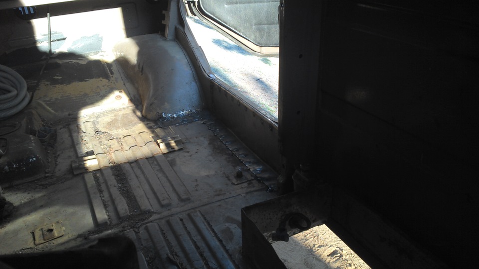

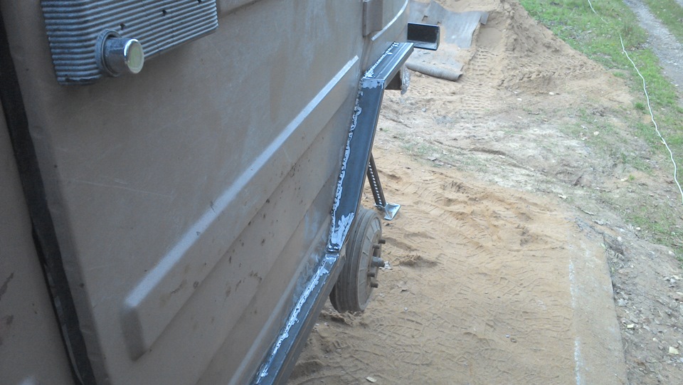

На металлобазе было прикуплено железо 1.5 мм толщиной и понеслось кроилово и варево:
К средней стойке сплошняком наварил усилители, теперь если крутанусь набок, то луноход пополам сломается =))))
Ну и дальше рутина: (прим.) Все швы изнутри и снаружи прошел полиуретановым герметиком, для верности

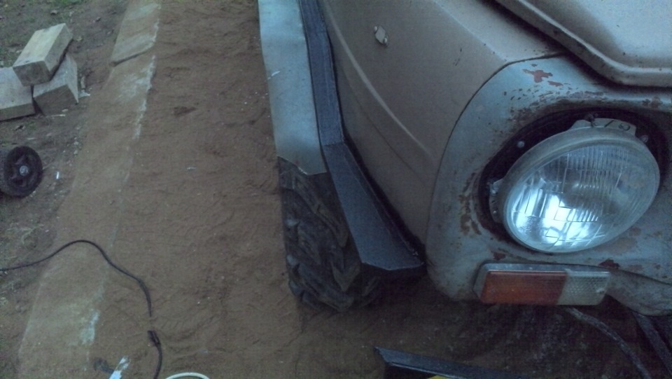

Заднюю арку неосилил, оставил на весну, равно как и другой борт. Кстати, заднюю арку буду резать, как — пока не решил, 28-30"" колеса будут цеплять стопроцентов, 26 уже цепляют в моментах преодоления канав и загрузки задка.
