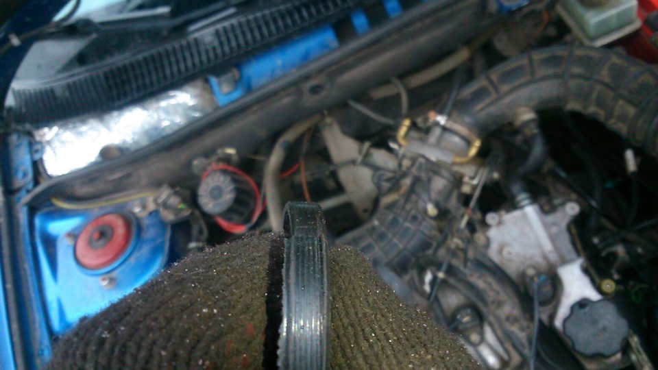

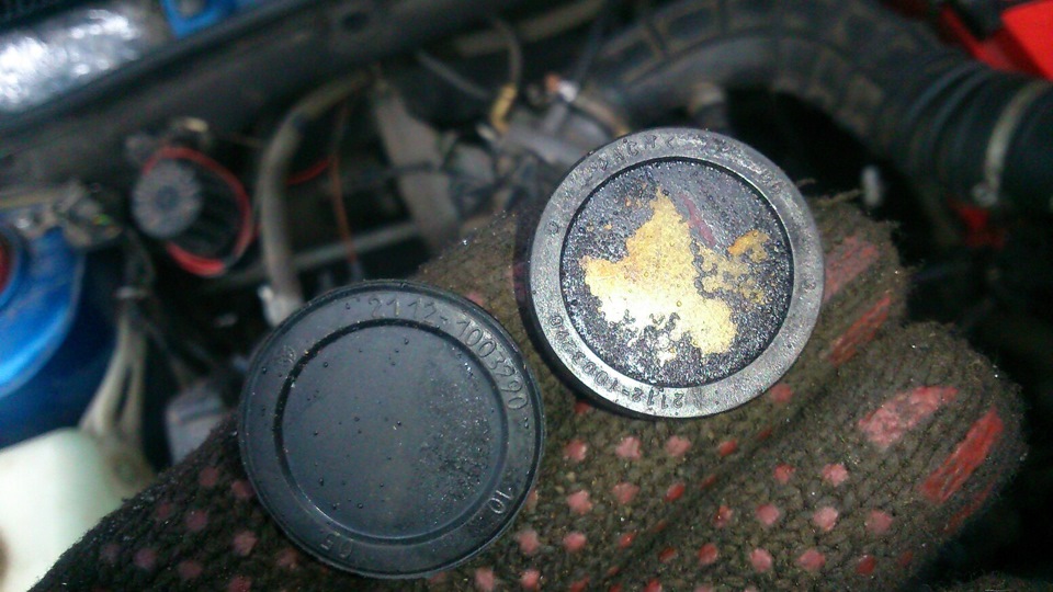

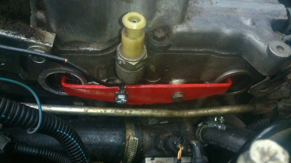

И так многие. Владельцы ваз с 16 кл мотором знают слышали или сталкивались с тем что на ГБЦ выдавливает заглушки с распередвалов. Вот и я столкнулся с такой проблемой у меня выдовило одну заглушку ту которая на впуске вала.
Всем спасибо и следите за своими машинами что бы они вас не подводили :-)

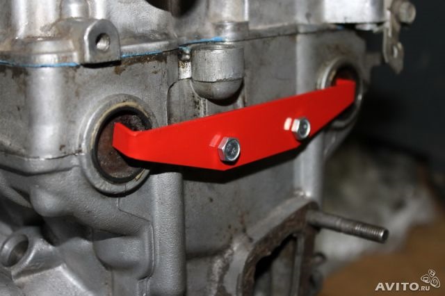

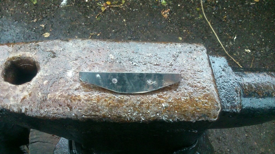

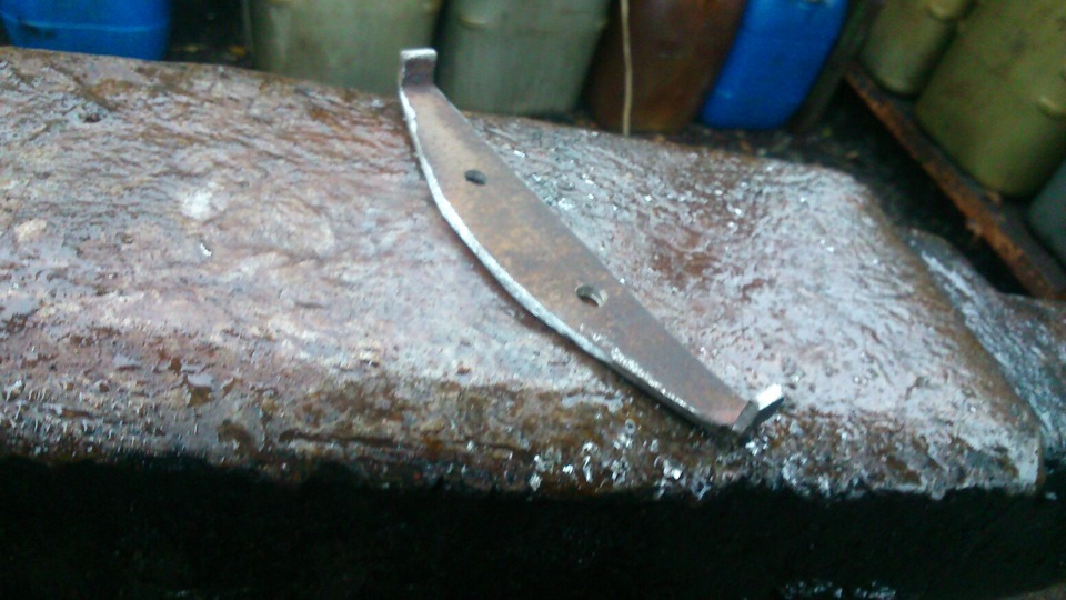

Что-то мне подсказывается, что можно было просто прямую пластину прикрутить, чуть длиньше расстояния дальних точек заглушек от оси симметрии между ними.
Считаю, что данная доработка борется со следствием, а по-хорошему нужно искать причину, почему в карьере создаётся избыточное давление и их выдавливает… И не надо надеяться, что это из-за усыхания резины у заглушек.
нет на самом деле они рассохлись . я когда начал ее обратно вытаскивать то они у меня от руки вылезли пальцем выковыривал можно сказать а новенькая туговато вошла
причина не в том что рассохлись как ты пишишь, а в том что причина дефекта – избыточное давление картерных газов. Это легко проверить. Вынув масляный щуп из трубки, наденьте на нее и закрепите воздушный шарик (или презик). Заведите мотор. Если при минимальных оборотах холостого хода шарик в течение 5 минут надуется, вентиляция картера недостаточна. Все проходные сечения системы вентиляции надо очистить от отложений. В первую очередь – отверстие малого контура вентиляции в корпусе дроссельного патрубка.Вот так-то…
А можно было еще на каждый уголочек по пятачку приварить чтоб площадь опоры была больше! Прикольно! Возьму на заметку когда буду шеснарь ставить))))
если выдавливает надо искать причину… потом в болячка вылезет в другом месте…
норм заморочил
Отличная идея!

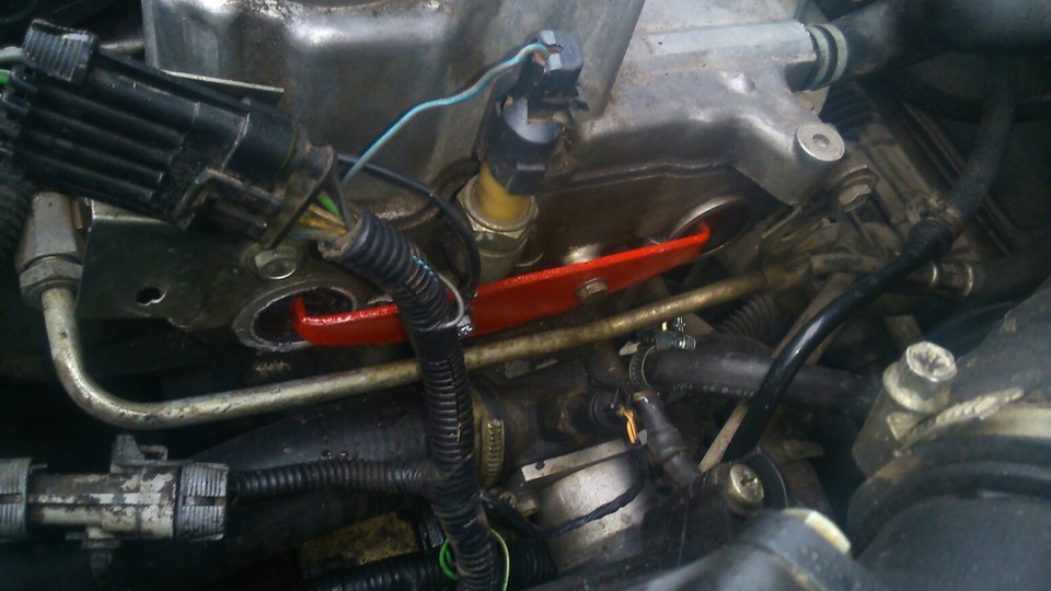

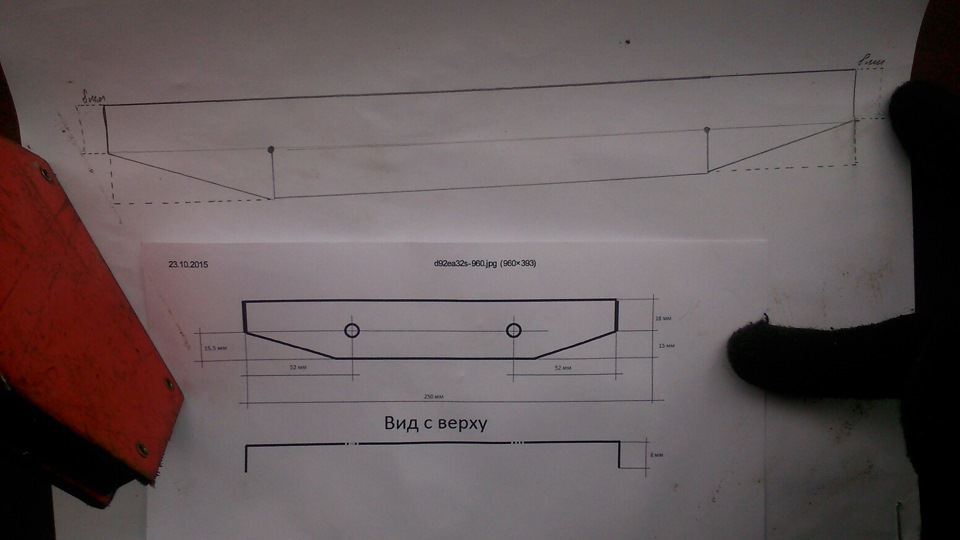

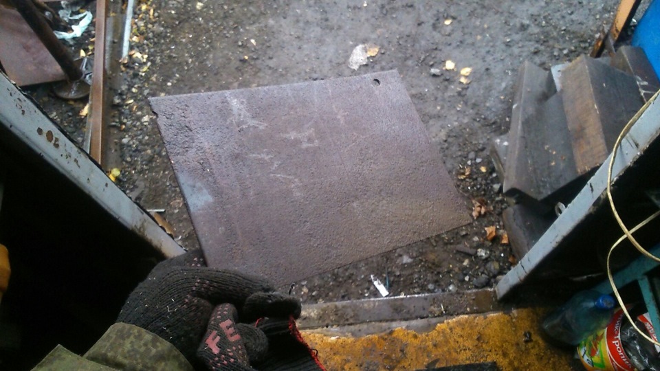

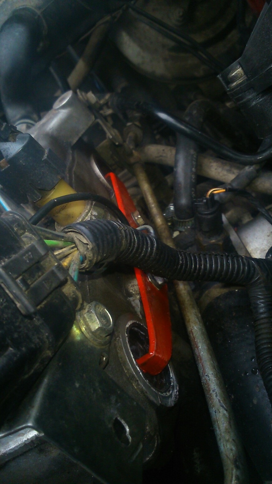

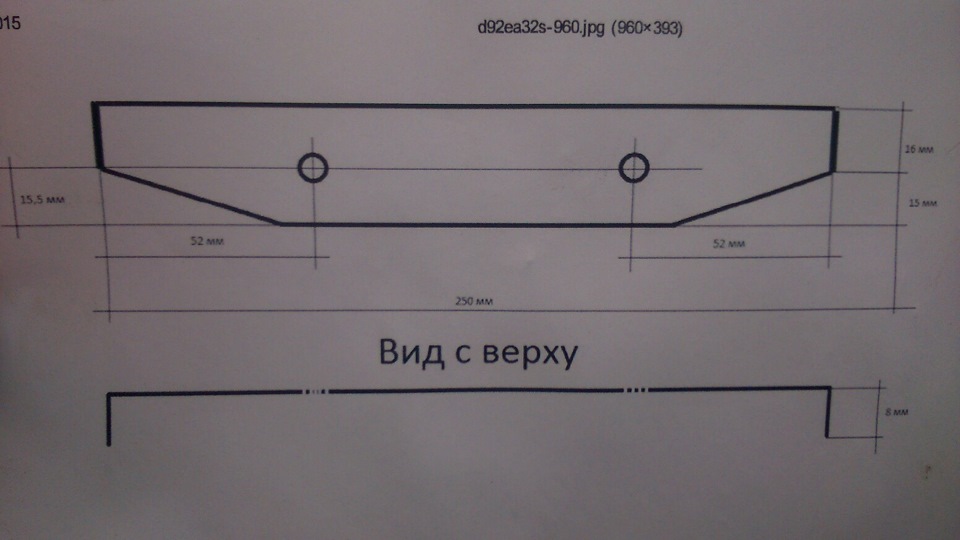

Разница с чертежом что длинна ее не 25 а 15 и расстояние между дырами 5. Мне на заводе точнули но загибы срезали, подобрал гайку по толщине разрезал попалам и приварил, как говорится лучше предотвратить чем лечить. Так же с мозгами успел. Удачи на дорогах.
Нормально. Тоже выдавливало. Две запасные лежали всегда в бордачке. Классное решение!
