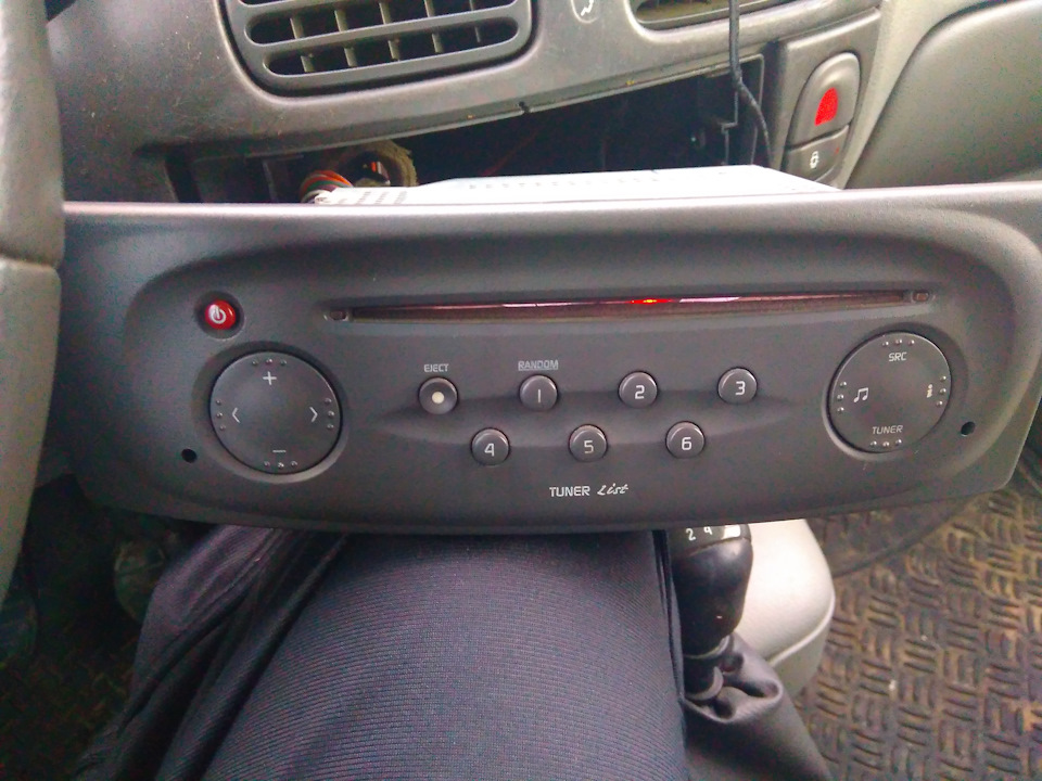

А на такой магнитоле будет работать ? Рено Сценик 2001 год.

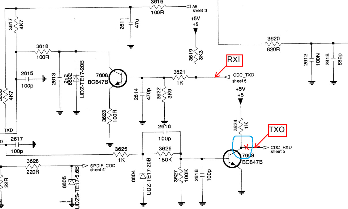

Привет. В схеме с красным крестиком нужно прерывать дорожку ?
Да.

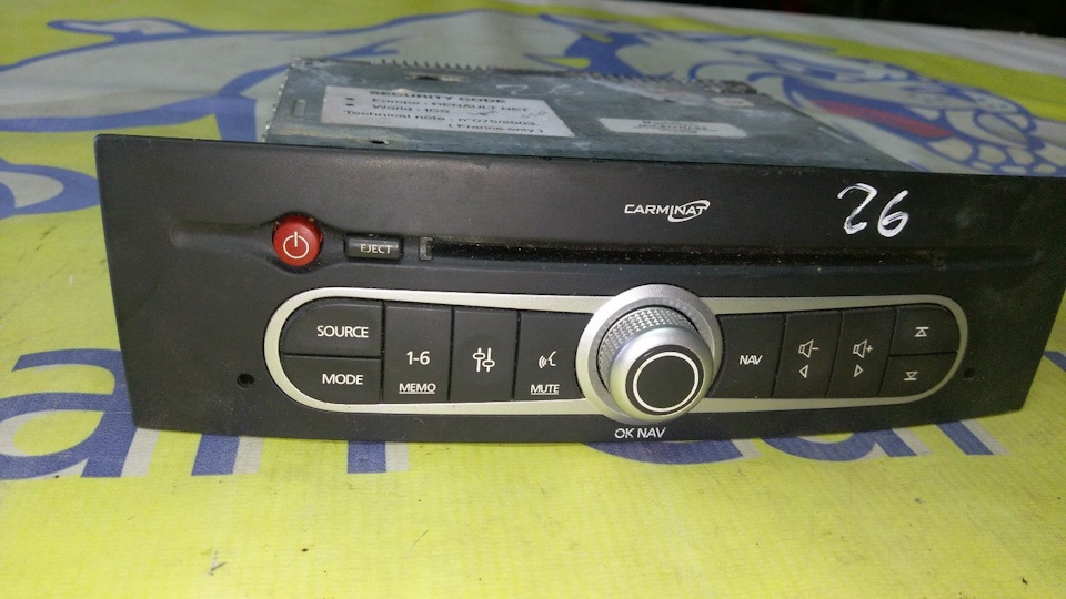

Добрый день! Такая магнитола сможет распознать эмулятор или нужно подгонять прошивку? На подключении эмулятора магнитола никак не реагирует. Режим CD changer активирован clip-ом.

Добрый день. Работать, скорее всего, не будет. Программа запрашивает кол-во папок, файлов в папке, обрабатывает отсутствие файла и т.д. Надо перебирать прошивку.

Здравствуйте, на схеме r9 1к соед с r11 3,3 к последовательно и подаётся к выводу DO/RX и в этой же точке +5vcc может там ошибка +5vcc подается через r11 3.3k а r9 1k напрямую к DO/RX ?
Да, ошибка. Это в схеме с ардуино. Схему с ардуино не советую. Я ее прошивку не довел до ума. Реально работающая схема — на меге8. Чтобы запустить ардуино, нужно исходник меги адаптировать под него. Есть желание, пробуйте.
Насчет ошибки в схеме. Схема согласования rx и tx магнитолы и чейнджера взята из схемы самой магнитолы. Можете проверить, схема есть в архиве.

Это все только для магнитолы Tuner list. У Pioneer другой протокол обмена с CD чейнджером.
