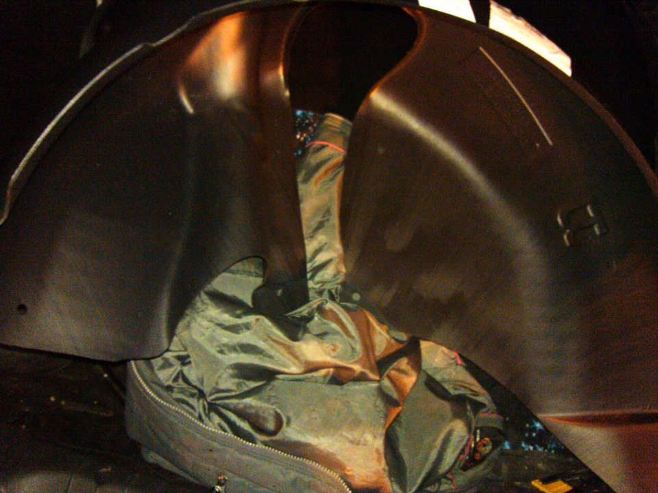

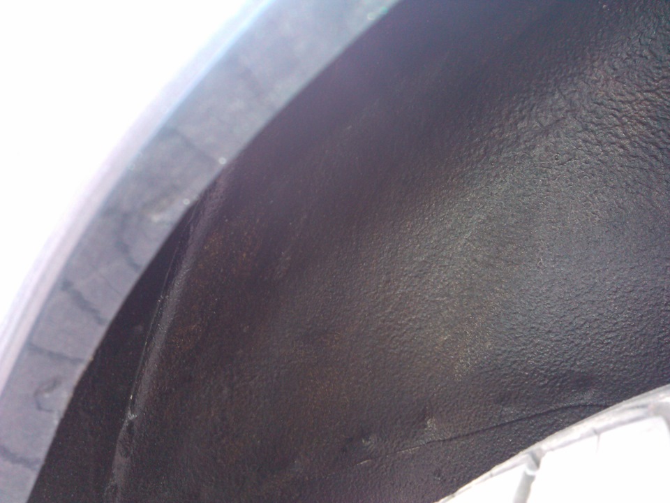

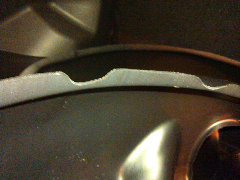

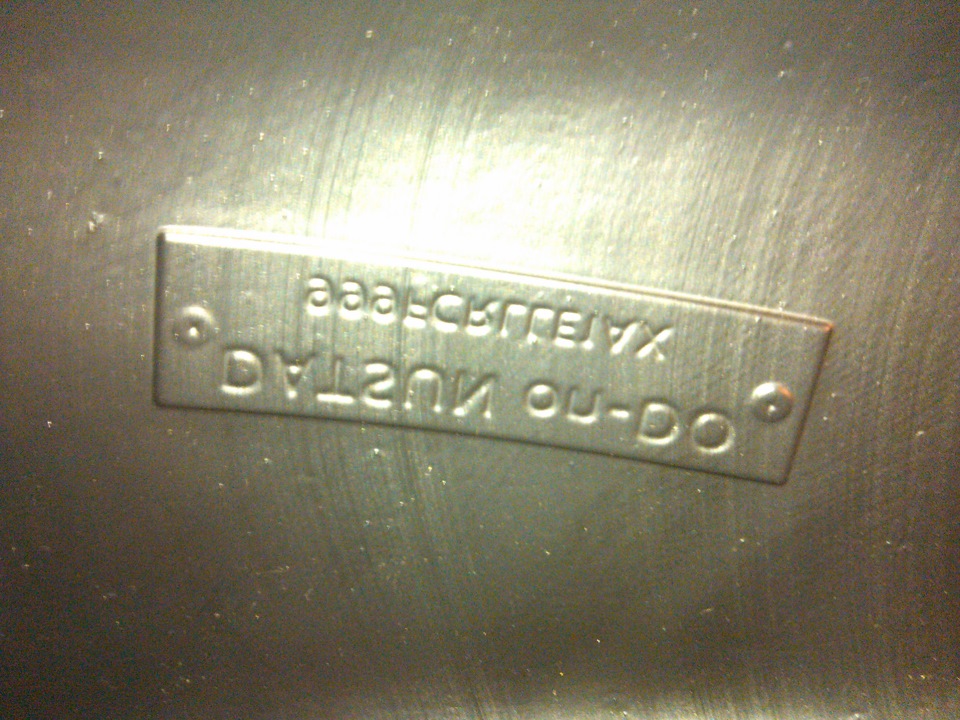

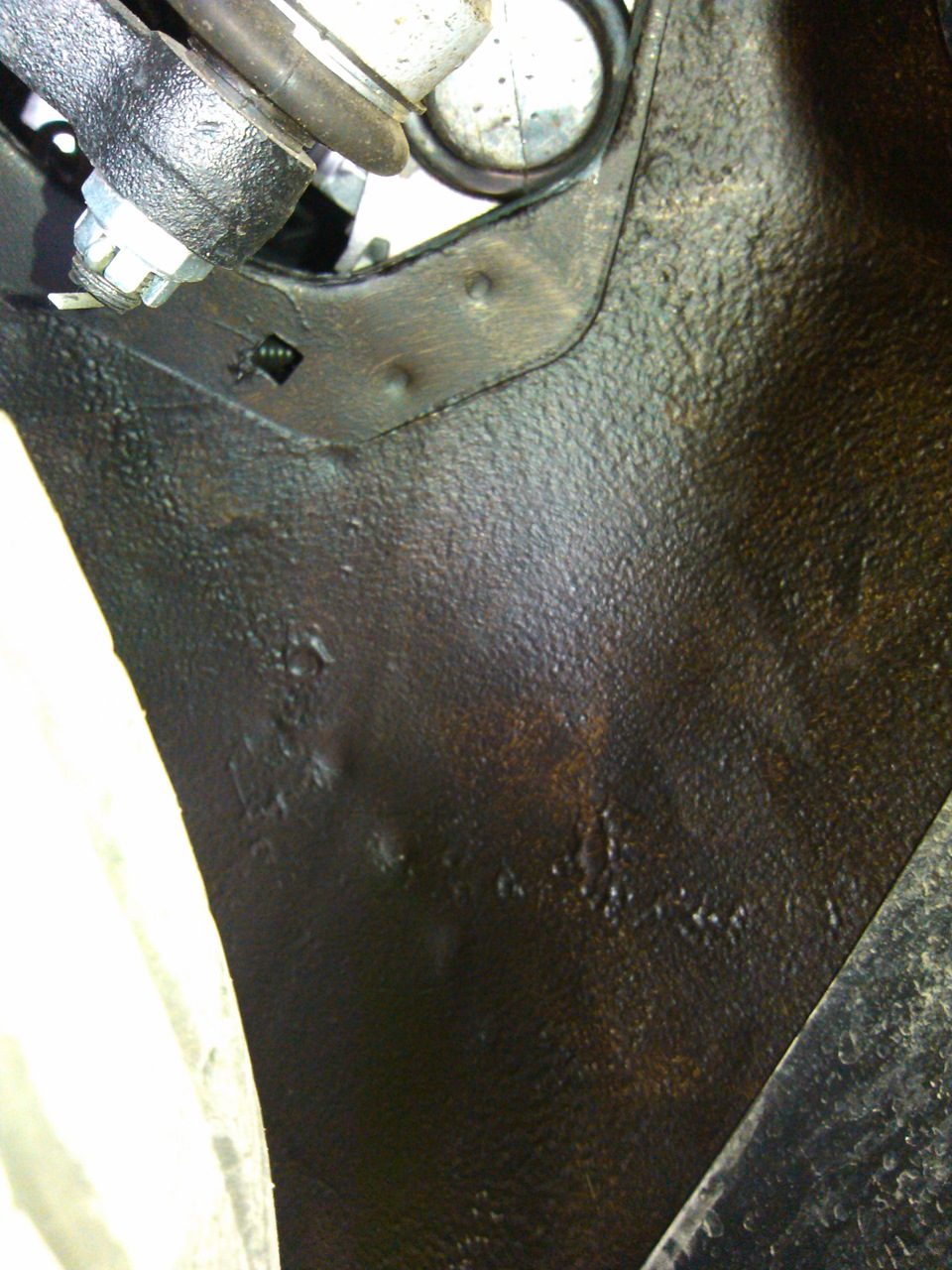

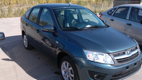

Делал обработку жидкой резиной буквально через 500 км как выехал из автосалона. В салоне датсун взял задние локеры, мягкие, без саморезов, идеально подходят и крепятся на планшайбы. Наклеил на них виброизоляцию как на передние так и на задние, поверх вибры акцент 10 мм. Эффект более чем хороший. Заменил передние стоковые брызговики на более длинные-во время дождя стало комфортнее и машина остается на порядок чище, чем с коротышками брызговиками. За год эксплуатации единственный минус задних локеров без саморезов, что краска с заднего бампера, куда пескоструит из-под колес слетела до грунта.А паролон, который под передними локерами стоял, обернул в полиэтиленовый пакет, обрызгал внутри передних крыльев все мовилью и поставил назад, итого спереди 3 слоя шумоизоляции получилось, а сзади два

задние подкрылки от датсун седана или хетча? или там без разницы? видел в группе вк ты писал что все встало очень хорошо
Без разницы
Передние брызговики от калины?
китайские универсальные за 150 рублей, дырки делаешь где нужно. А то отпескоструит за полгода порог с коротышками). Смотрятся лучше чем от калины)Я сначала их тоже купил-от калины 1, да причем посоветовали задние, крутил-крутил, так и валяются
