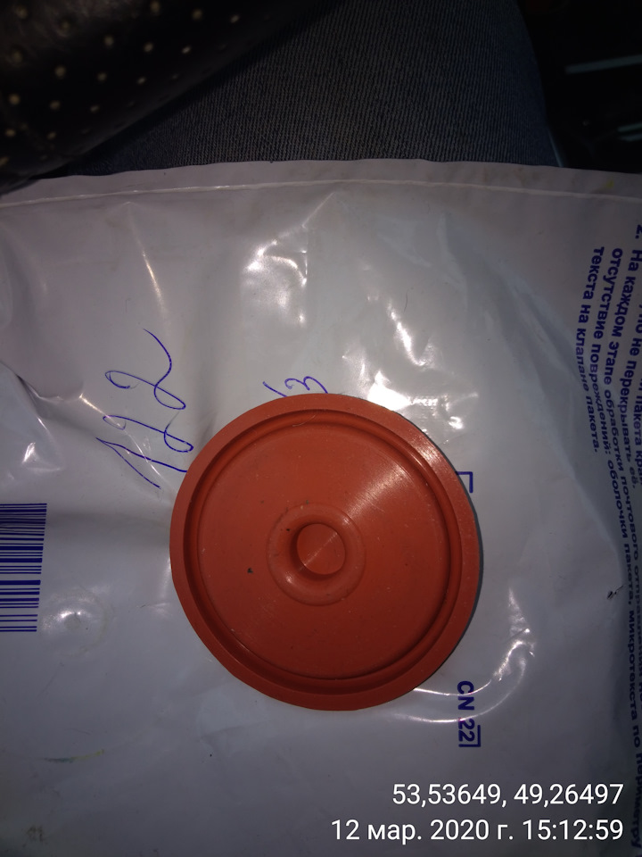

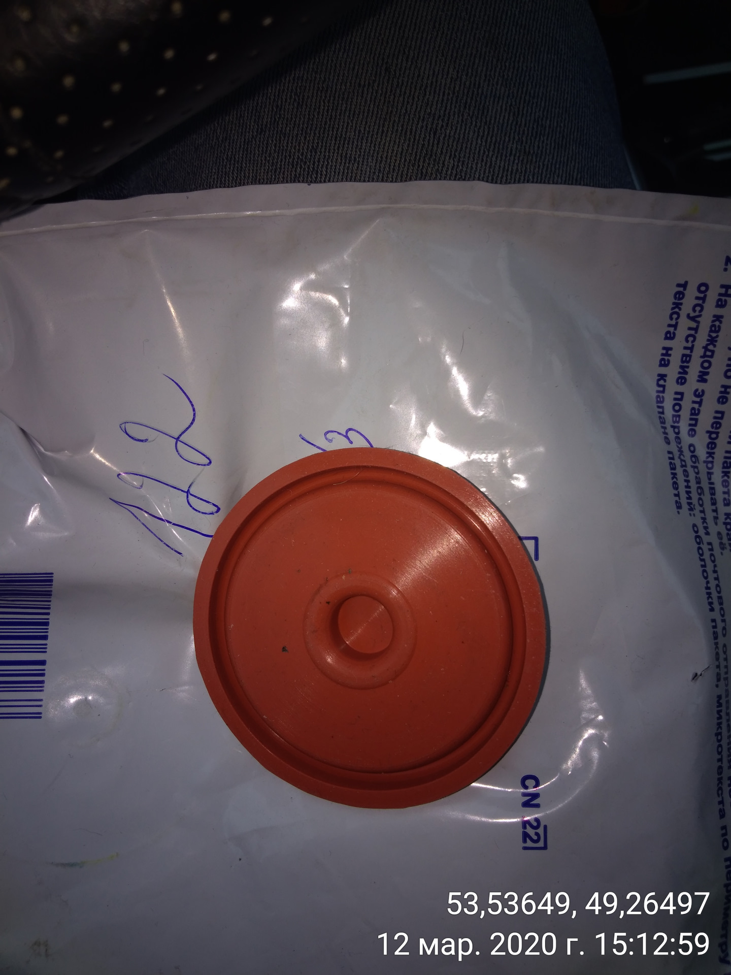

Итак у меня движек был на астре Z18XER проблема заключалась в следущем. При прогретом движке, когда обороты выставлены в рабочий диапозон у меня примерно 700-850 об/мин, проявлались скачки оборотов. Они плавали от 700- 1800 или даже до 2500 об/мин. Долго не думая заехал в сервис, где приговорили клапан вентиляции картерных газов, в итоге выяснилось отдельно он нигде не продается, вы его нигде не найдете.Он идет только вместе с клапанной крышкой.
Симптомы данной проблемы таковы:
При прогретом движке скачут обороты.
Проведите эксперимент: прогрев движек, откройте капот и попробуйте открыть пробку маслозаливной горловины, если это не получилось сделать/или получилось но движек начало колбасить, и он не выравнил обороты, 100% это этот клапан.
А так же если у вас получилось открутить пробку, попробуйте так же вытащить масленный щуп. Если так же движек колбасит и обороты не выравниваются, значит клапан не работает.
Просто функция этого клапана постоянно выводить картерные газы, при не работающем клапане, мембрана которая входит в состав клапана, обрывается и своими остатками забивает проход газов, в итоге получаем не стабильную работу движка, плавающие обороты, троение и тд и тп.
У меня же при данных манипуляциях, если открыть получалось крышку движек чуть ли не захлебывался и не глох, и даже чуть ли не выплескивал масло через горловину.
Каталожный номер клапанной крышки нашел на всё том же astraclub.ru для движков Z18XER/Z16XER — 55564395 для XEP — 55556284 крышки от XER и XEP никак не взаимозаменяемые, забегаю вперед, а так же крышки для Z18XER и Z16XER абсолютно одинаковые.
В экзисте крышки для XER стоят порядка 7-9к оригинал, про аналог вообще не веду речь. Но есть выход из положения дабы не так сильно ударило по корману. После долгих и нудных изучения схем на elcats ( это каталог з/ч на Opel если кто не знал) и чтений форумов, нашел инфу что крышки Z18XER и A18XER так же абсолютно одинаковы, и есть уже люди которые их ставили. Чтож долго не думая я нашел такую крышку, она от Chevrolet Cruz с движком 1.8 и наши движки одинаковые, единственная разница это в мозгах. А так же эта крышка уже идет в комплекте с прокладкой клапанной крышки, по этому вам не придется еще отдельно покупать прокладку которая не так уж и дешево стоит. И самое главное что эта крышка оригинал для движка A18XER и стоит в 2 раза меньше, ибо крузы собирают в Южной Корее, и з/ч отсюда дешевле. Ниже будет фотка, актуальна на 25.10.2015 г где вы убедитесь что крышка эта стоит 4000-4600р. И она спокойно мне подошла. На самом деле заменить там минут 20 дела. Так же ниже я приведу фотку последовательности затягивания винтов крышки.Сразу при замене завел движку, и вытащил маслозаливную пробку, обороты чуть чуть изменились но сразу выравнялись, тож самое вытащил щуп масленный, работа не изменилась вообще, и воздух не засасывало.

www.vanos-bmw.ru/membrana.html вот здесь мембрану можно отдельно купить. 1300 рублей
а так же не забудьте написать, что всё равно придется покупать прокладку клапанной крышки это + 1100р оригинал, а брать нужно такие вещи оригинал) и получается 2400р ну, и ремонт в районе 1000-1500, думаю будут такие люди которые решат взять и сэкономить, купить мембрану + клапанную крышку, и поедут не в гараж сами менять а в сервис)) вот и получается та же цена за клапанную крышку в сборе с прокладкой)) ну не знаю может для тех кто умеет сам и экономно) а для тех кто масло то сам ни разу не менял, одно и тоже по деньгам =) чисто моё мнение. Мне уже как то всё равно, я избавился от немецкого запорожца)) и езжу диаметрально на другом авто =)

Купил у Дениса с доставкой 550р
Че за Денис?)кинь на него ссылку
vk.com/id11766800
Дешевле саму мембрану поменять, да, гемморойнее, но если руки не обе левые, вполне реально… Отчет не плох!
