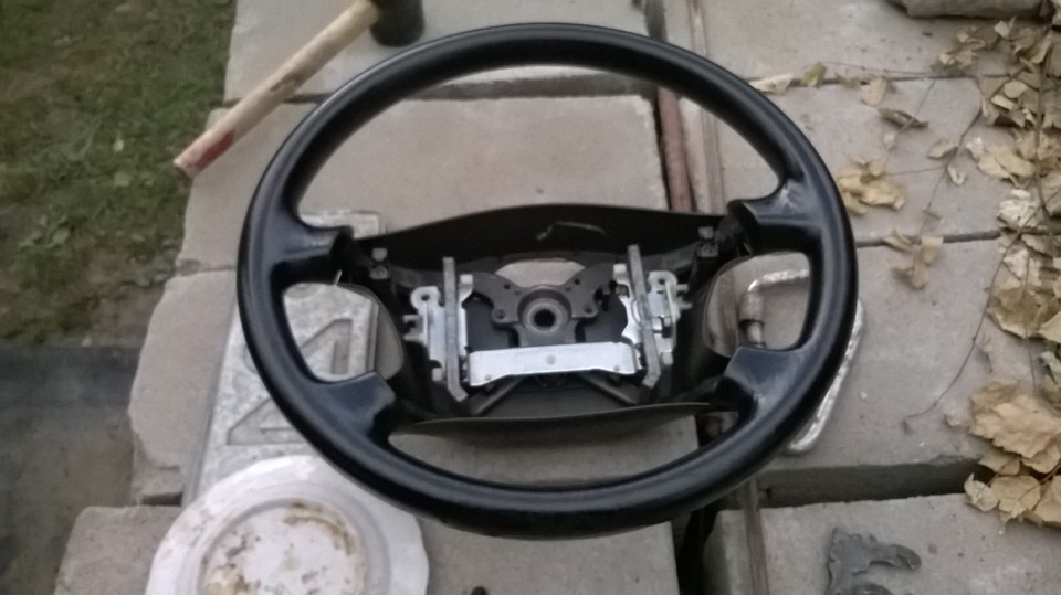

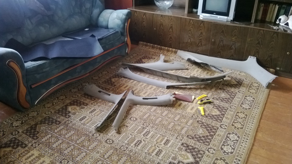

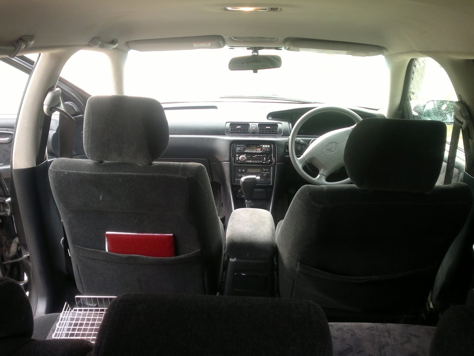

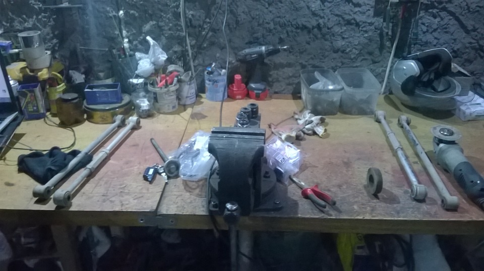

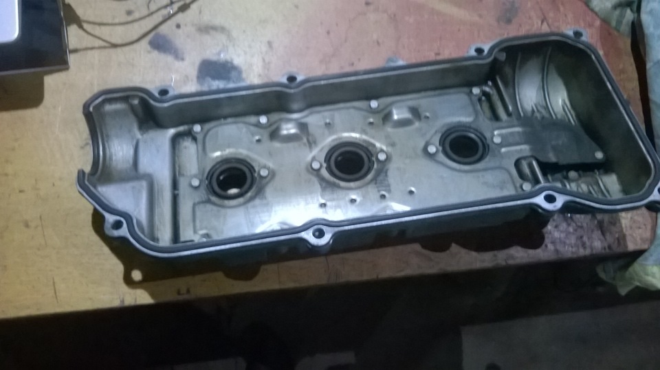

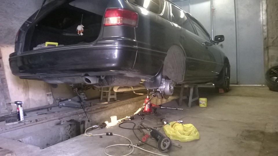

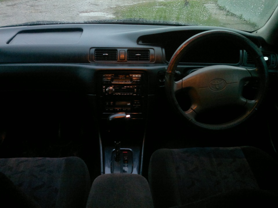

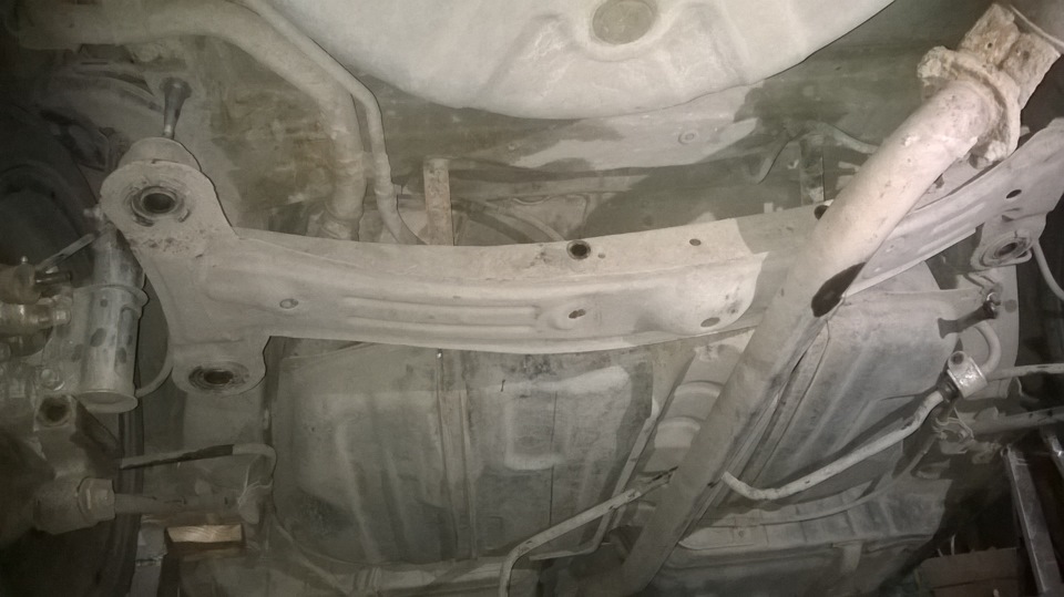

В общем: за 2 года владения машиной показала себя с самой лучшей стороны, никаких проблем с технической стороны, запчасти в доступности 2-3 дней, любой ремонт ремонт только сам)). Менялись все сальники, кроме заднего коленвала, прокладочки по мелочи, патрубки ссохшиеся, все тормоза вкруг ремкомплектились, задние тяги поперечные (вечная проблема), стойки в круг, задние пружины, фильтр масла в коробке, шумил багажник, перетягивал салон в черный, красил руль из серого в черный и еще куча всего по мелочи)

Объемно взялся, молодец ! цвет у машины очень зачетный !

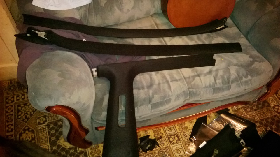

руль покрашен обычной черной краской в 2 слоя+ 2 слоя лака, обшивка — простой антискрип по 300р за погонный метр
Поделись, о руле и велюровой обивки!
чем руль красил?
