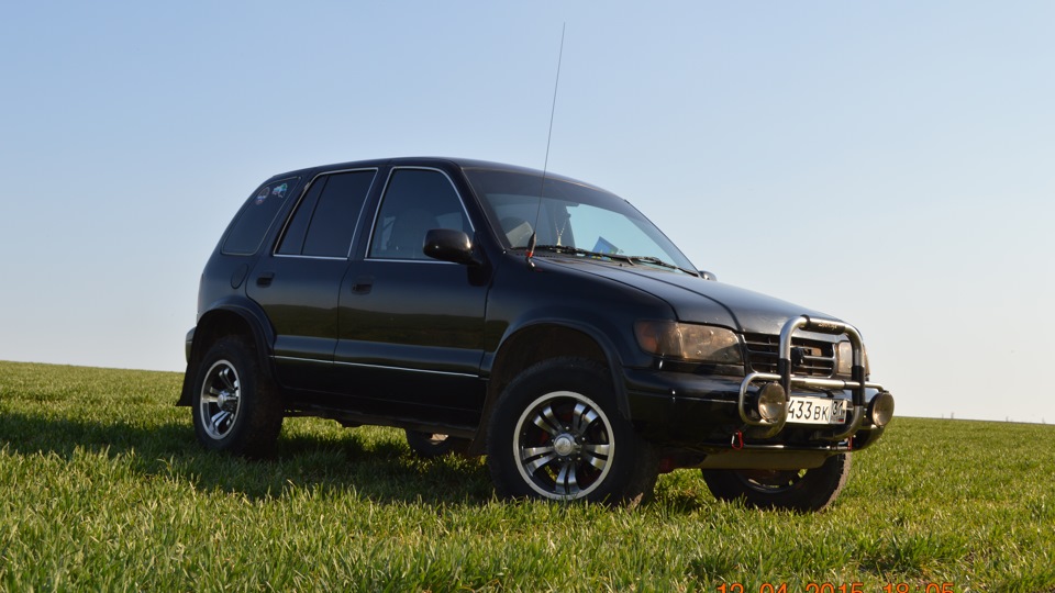

привет всем подскажите в чем дело я когда лямбик подключаю у меня машина глохнет не могу понять почему без него работает норм только расход не радует
