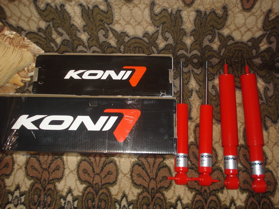

Запчасти на фото: 801689
Выставил кони на 100% жёсткости, както жестковато) может буду убовлять, а может привыкну)

Уши крепления передних аммортов обрезал?
балгаркой подравнял
Поздравляю с преобретением)) P.S. (Пружины всё равно просядут со временем)
не должны) они уже просели за пол года то)
Отпилил ты их не давно я так пологаю?!)))
ну да)
ну вот. месяцок другой и они подсядут) у меня так и произошло)
просядут на сколько?)
ну у меня за месяц просели на 1-2см ))
ну это не критично
ну просто я их снял потом…дальше больше мне кажется…тем более не у меня одного так было)) а у тебя и масса по более)) ну а если не просядут то вообще отлично))

во сколько кони обошлись? и где заказывал?
www.koni-rus.ru/ цену там найдёш)
хорошо посмотрю.
