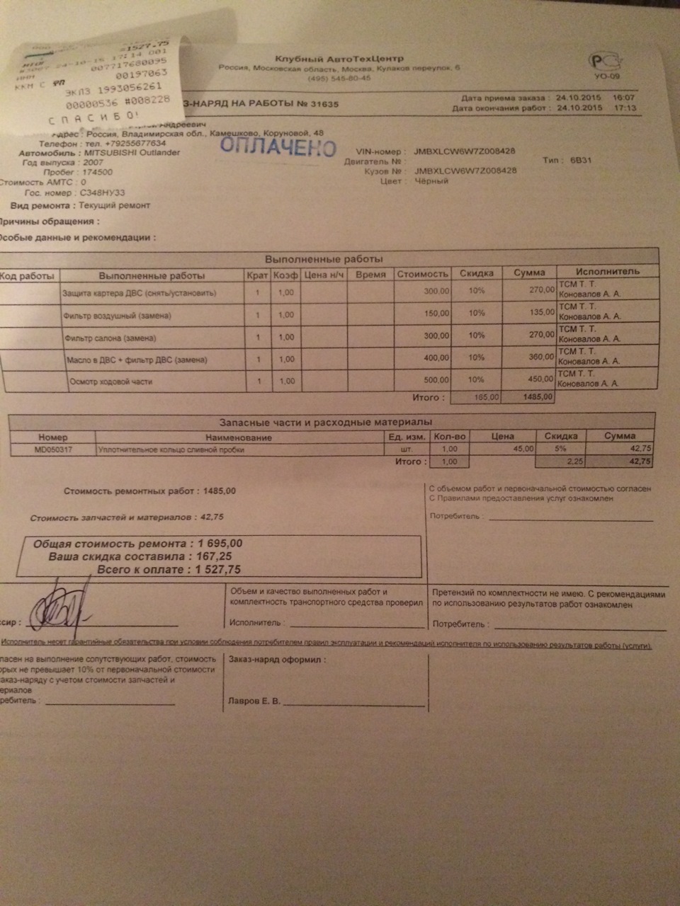

Итак, на выходных съездил в ТСМ Моторс на очередное мое плановое ТО, которое я прохожу раз в 8 тыс. км. Как всегда все расходники были куплены мной заранее (масло, фильтра), дополнительно только попросил сделать диагностику ходовой. Осмотрев авто автослесарь респектнул мне, когда узнал, что масло меняю раз в 8 тыс. км., сказав, если бы так масла меняли все автовладельцы машин, застучавших двигателей вообще бы не было. Проведя диагностику мне сказали, что все в идеале, однако шланг ГУРа стал сопливиться и его надо в скором времени заменить. Также было сказано, что лучше приобрести оригинальный, т.к. неоригинальный шланг может в любой момент выйти из строя и руль может заклинить где-нибудь в дороге, что может привезти к печальным последствиям. Сам оригинальный шланг Митсубисевский стоит от 13 до 17 тыс. рублей, что не очень дешево. Может кто знает где найти дешевле, буду очень признателен. Кстати прилагаю фото с расходом газа после замены масла на 0в30, такого расхода у меня еще не было) Всем хороших дорог!
