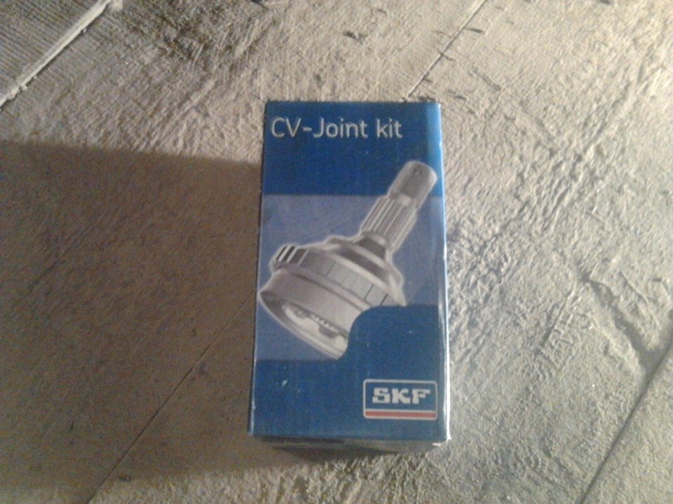

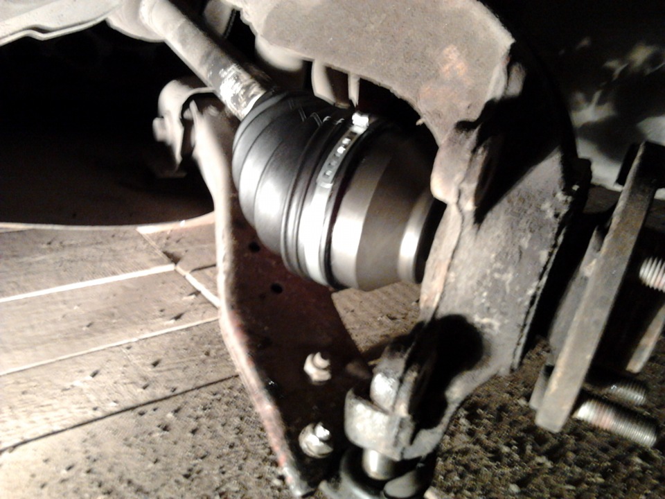

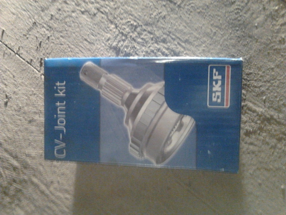

Всем доброго времени суток! Недавно у моего фукса появилось больное место, а именно его передние лапы. Суть была в том, что хрустели оба ШРУСа, которые я менял в апреле 2012! Тогда я сделал небольшую и всем известную ошибку — СЭКОНОМИЛ! Купив дешёвые запчасти… А как известно по популярной пословице, что делает скупой? — правильно платит дважды! Итог — дешевые Шарниры фирмы Metelli захрустели через 3 месяца и попросились на замену. На этот раз я купил более дорогие аналоги фирмы SKF (Жаба душит покупать оригинальные приводы в сборе за много-много денег). Но сэкономить все таки удалось, решил заменить их сам, не отдавая своих кровных сервисменам! Процедура не сложная, не требует особых навыков и инструментов. Единственная небольшая сложность была в извлечении шаровой опоры, но я её преодолел.
Ну и немного нафоткал грязными ручищами на белый телефон…:

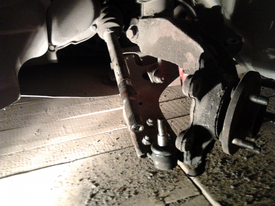

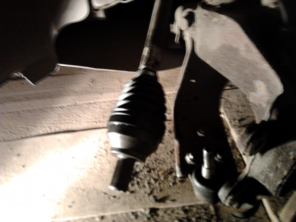

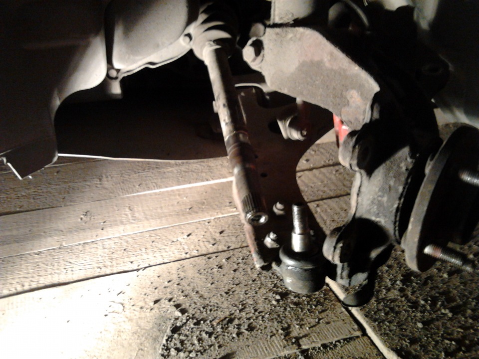

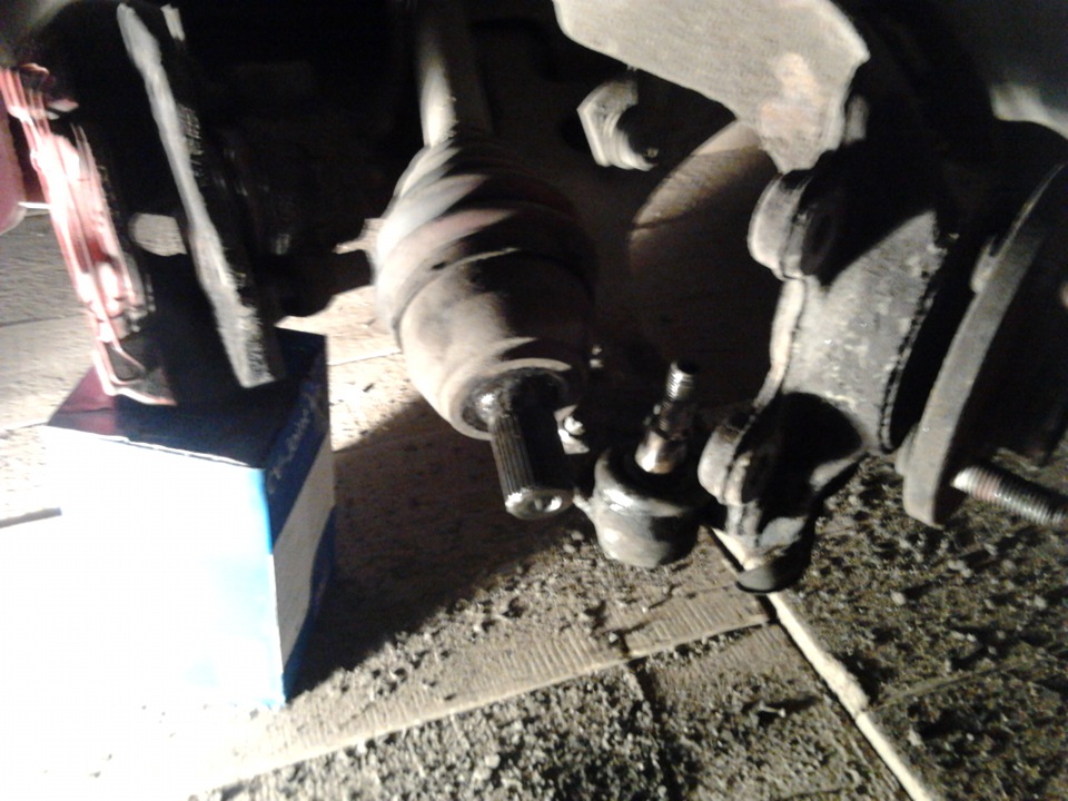

Далее заезжаем в гараж, домкратим, снимаем колесо, снимаем тормозной суппорт

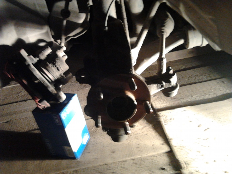

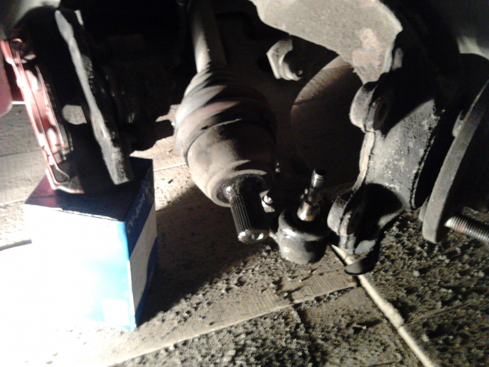

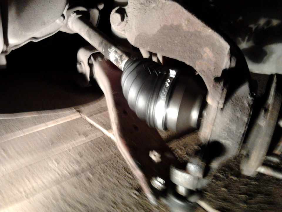

И в обратном порядке собираем все на место
Такую же процедуру повторить с противоволожной частью авто.
Итог Заменены оба Шарнира Равных Угловых Скоростей, хруста в колёсах при сильном вывороте руля больше нет. Потрачено 8 килорублей и порядка 4х часов свободного времени.

Если кому нужно вот код запчасти VKJA5747 — 3910руб.

а с вала они каким методом снимаются, ну в плане молотком постучать придется или ж нежно и аккуратно?
Аккуратно молотком=)
