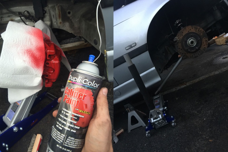

С тех пор как бывшие винты сломались прошло уже почти два месяца. Когда машина сломана у меня обычно перманентная депрессия. Сначала больше месяца я ждал денег. Заказал всяких запчастей по мелочи. Подошли тормозные диски спереди, колодки. Сайтленты на стойках стабилизатора порвались.
Потом, наконец, когда деньги пришли, в учебе был недельный перерыв. Я воспользовался моментом и поехал подработать в Денвер. Параллельно уже обдумывал, какую подвеску брать. У меня раньше уже были бюджетные винты на бмв копейке и сейчас хочется попробовать что-то получше. В среднем ценовом диапазоне есть KW Suspention и BC Racing. Не знаю, почему я купил BC — может потому, что ими каньше bodybeat торговал и они остались у меня в памяти. На bimmerforums ребята пишут что у BC не хватает занижения сзади. Не думаю, что это большая проблема. У меня есть комплект старых пружин назад, плюс всегда можно выкинуть гайки или заказать другие пружины.

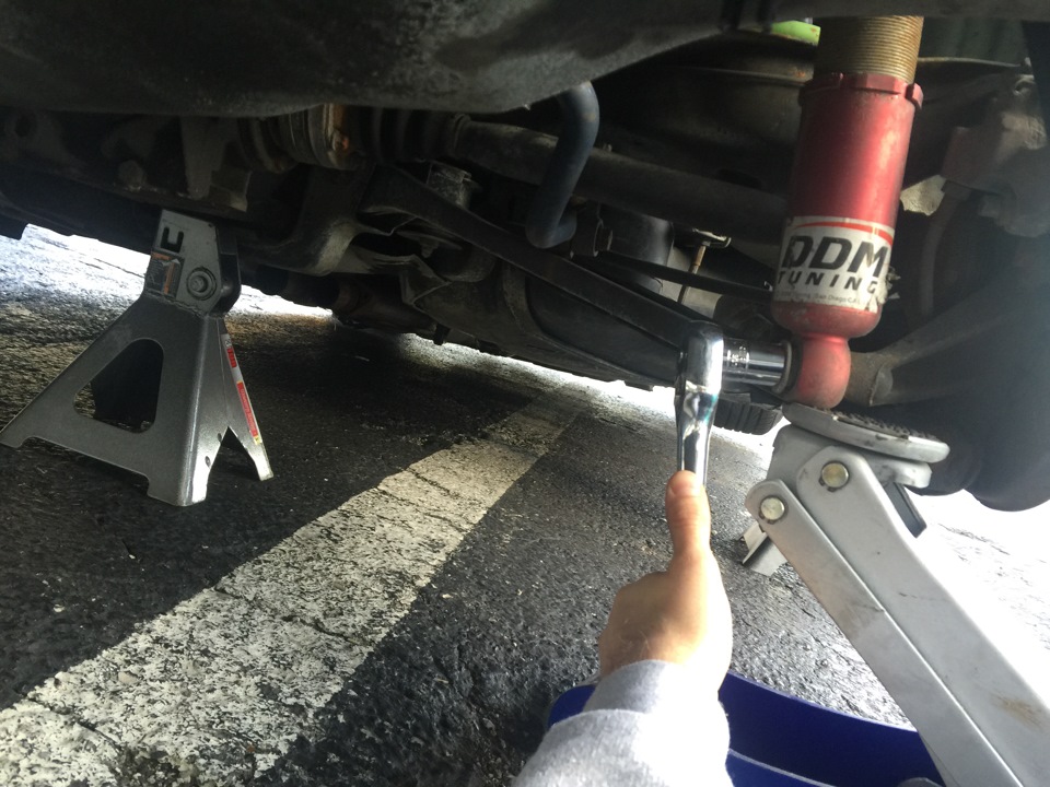

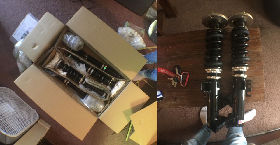

Вот, наконец, подвеска пришла. Я очень обрадовался — даже забил на институт и понесся ее устанавливать.
Качество упаковки, и самой подвески порадовало. Приятно держать в руках. Заусенцев нет, покрашена хорошо. С завода выставлен преднатяг. Ключи очень качественные. Все гайки крутятся на ура.

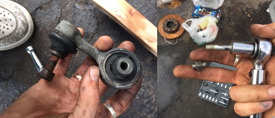

Машина старая и, конечно, c лету установить все не получилось. Сначала необходимо было поменять стойки стабилизатора. Болт, крепящий стойку к нижнему рычагу у меня растянулся и лопнул — видимо просто от усталости металла. Пришлось искать новый болт. В автомагазине ребята подсказали место неподалеку Fastenal. Там подобрали болт.

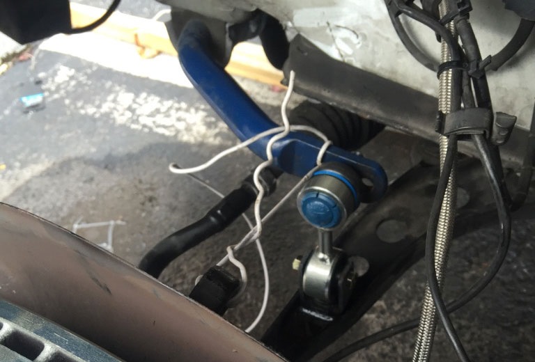

Стойки стабилизатора я прикрутил во вторую дырку вместо последней, чтобы избежать перекоса сайтлентблока.

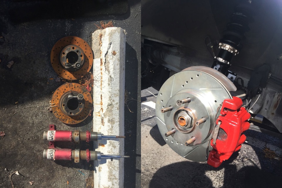

Потом я мучался — не мог открутить правый суппорт от ступицы. Я имею ввиду крепление суппорта, а не шпильки. Раньше мне меняли его в сервисе и затянули просто дико. По ощущениям может 300 Н/м. По итогу пришлось нарастить ключ ручкой от домкрата и создавать момент домкратом. Конечно никакой смазки тоже не заложили.
Наконец, перед я собрал. Выглядит прям лучезарно.

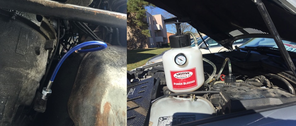

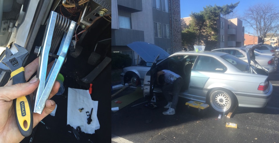

Осталось собрать патрубки сцепления и прокачать систему. От главного до рабочего цилиндра патрубок меня напрягал — я его только тронул ключом — он потек. Поэтому взамен я купил новый на pelican parts. Какойто типа крутой — подоже. Дохрена времени также ушло, чтобы поставить металлическую трубку, которая идет от главного. Это просто чума. Она очень извилистая и не очень понятно, как ее пускать — под рулевым валом или над. Под машиной вход трубки в салон не просматривается, поставил чудом на ощупь. Повезло, что светило солнце. Было тепло и работать одно удовольствие. Все соединения патрубков и циллиндра заделал тефлоновой лентой.
Для прокачки использовал вот такой блидер Motive Products. Стоит $50 но он того стоит. Никакого геморроя с накачиванием педали. Наливаешь внутрь канистры тормознуху. На канистре сверху — насос. Накачиваешь атмосферы две — и под машину стравливать. Идеально.

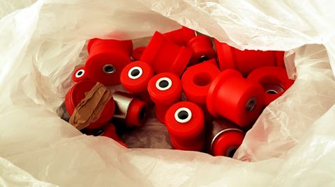

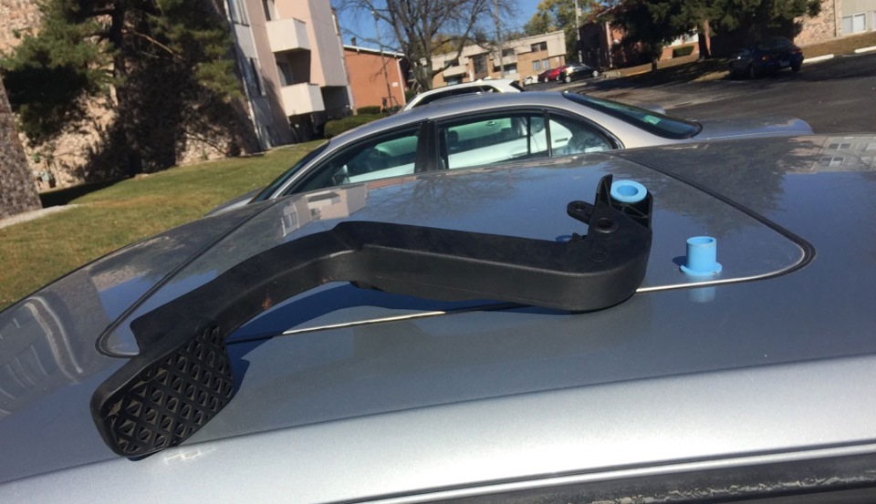

Для педали сцепления купил новые втулки — тоже, кажется, на pelicanparts.
Собирать педаль геморройно — мало места. Для установки пружины на педаль использовал вот такой микро-съемник. В магазине он продавался как съемник пружины двери авто.

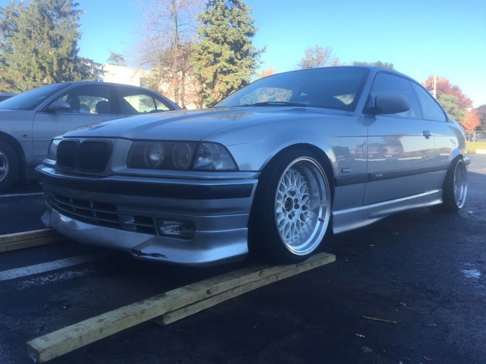

Все, наконец, момент истины — я снимаю беху с чурок. Мне уже приходили предупреждения от арендодателя, что какого хрена машина так долго стоит на чурках. Типа играют дети во дворе и это небезопасно (за все время тут не видел ни одного ребенка во дворе). Итог — машина сделана. Надо будет регулировать винты, а то немного высоко вышло. Всем удачи на дорогах и в гараже!

Привет! Мне сложно с чем-либо сравнить, так как до этого на машине стояли порядком ушатанные винты. Амортизаторы работали плохо и на скорости морда прыгала — ехал по сути на одних пружинах. До зтого на бмв копейке у меня стояли бюджетные винты без регулировок жесткости. В общем я ничуть не жалею. Про настройку жесткости — на морде я не заметил сильной разницы, поставил выше среднего и езжу. Зад автомобиля — легкий — достаточно тонко реагирует на изменение показателя жесткости. При максимальной жесткости даже бьет в отбой, что мне странно (кажется удар в отбой зависит от жесткости пружин). Но круто что можно найти оптимальное положение, при котором скажем лежачие полицейские проезжаются без стуков. Читал некоторые посты на bimmerforums о том, что занижение сзади не достаточное, жесткости хотят больше. Точные параметры жесткости пружин я не знаю. Я воткнул и поехал, всем доволен. Сразу советую заказать короткие стойки стабилизатора на перед и зад. Я брал Meyle HD — советуют на bimmerforums. Здесь зад www.ebay.com/itm/Meyle-Le…:ZmsAAOxySoJTSDdw&vxp=mtr Перед тут www.ebay.com/itm/2-MEYLE-…:IOkAAMXQVERSyxsG&vxp=mtr
Спасибо за ответ. По поводу передних стоек стабилизатора, то в комплекте с подвеской идут стойки стаба, как у эмок, только короче. То есть такие, которые крепятся к амортизатору и стабилизатору, а не к стабилизатору и нижнему рычагу. На данный момент у меня реализован последний вариант. А на счёт коротких задних стоек стабилизатора, а зачем ставить короткие? Ну, просто у меня и сейчас винты стоят, дешёвые, и проблем с задними линками я не наблюдал. 🤔 У меня жесткость пружин 6/8, это написано на самих пружинах.
Понял, да — я в курсе про то что они разные на М и нет. У меня стабилизаторы стоят Dinan. Они могут немного отличается по форме от обычных. Эмм насчет коротких задних стоек — мои сейчас конкретно упираются в нижний рычаг. На фото подвеска вывешена — там до рычага около сантиметра, а стойки оригинальной длинны. У меня уже давно лежат короткие на зад ибо старые уже мертвые. Я их на самом деле еще не воткнул. Может завтра поставлю — если будет хорошая погода, посмотрю че как и отпишусь. Вдруг теперь шрус упрется?
