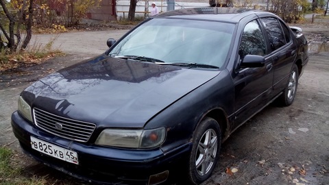

Вот на днях развалился подшипник внутри ролика. Посмотрел сколько ролик стоит 1500-4000, О_о ( тут я не много вспотел). Начал искать другие варианты что можно сделать, зашел на форум cefiro.ru говорят что от газели подходит ролик, но не пробовал этот вариант. Так что скажу сразу, не знаю. Так же писали, подходит подшипник 301 или 6301. Вот я и поехал в магазин подшипников, мы там все замерели все как надо как будто там и сидел. Купил (50 рублей), потом запрессовал и все четко. Но есть одно но у меня нет болта который натягивает ролик и соответственно ремень. Пришлось давить в ручную, сколько мог натянул, но этого не достаточно. Езжу свистит ремень кошмар. Уже есть идеи как болт этот сделать… Позже фото скину

от газели усиленный правильно на цефиро.ру пишут! сам такой же поставил года два-три назад. пашет также отлично! цена вопроса 100р.
тыщ 50 уже откатал точно.
Спасибо, смело поставлю.)

Хахах… 100рублей )))) Я этим летом взял за 350.
хренасе тебя наегорили))
Инфляция, однако )))
YakovGuskov
Какой ДВС 406?
Да Хз. Газелевский усиленный
Полностью ролик без всяких доработок?
Канешн
Купил оригинал в сборе ибо все это хозяйство за писят рублей скоро загудит и заебесся ты туда лазить.
Спасибо за совет. Поживем поездим пока.
Или как пишет коллега от газели ставь )
