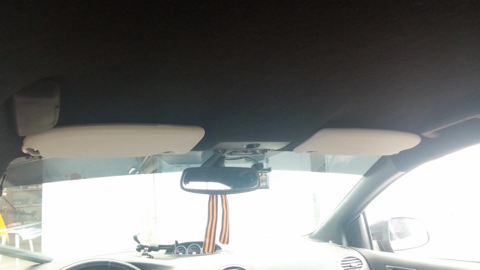

Был у меня до этого в жигулях черный потолок и обивки стоек.
У ж как то это дело мне нравилось.
Не объяснить — но нравится, уютней чтоли))
Решил организовать это в фокусе.
Поскольку седан то вариант с оригиналом потолка от СТ отпадает.
Можно было прикупить обивки передних и средних стоек и козырьки и пр от СТ.
Но это дорого…
Сначала пропробовал одной матовой краской покрасить — получилась сажа(((
Решено было их обклеять пленкой.
Матовая черная 1м на 1,5м 700р Праймер у мменя уже был.
Получилось, правдапеределывал("впуклости" отклеелись).
Но мелкие детали были в итоге покрашены — подобрали хор краску(балон)
и если распылять "пшиками" в много(3-5 подходов) падает не слой а фракции и получается текстура аля пластик.

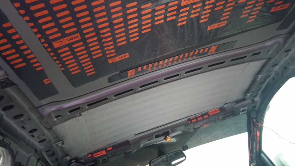

Заодно сделал шумку потолка.

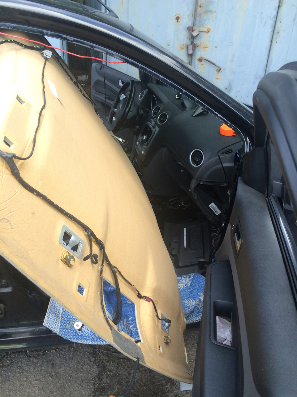

Для того чтобы вынуть потолок достаточно снять только целиком тоннель(на фото видно).

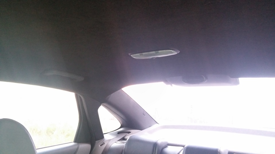

На потолок был куплен карпет(не хотел алькантару причесывать).
Карпета 2м стоил 210р м.
И аэрозольный баллон спец клея для ткани.
Распыляется на обе поверхности и склеивается.
1го баллона не хватило(это все мое жмотство).
Нужно было заливать как следует.
В итоге отклеилось в двух плоских местах
но если руками не трогать — не видно))))
Поэтому пока оставил сие дело до лета.
видимо лил больше туда где изгибы, а на плоском думал много клея не нужно(((
потолок отклеился гдето 10*10 см и 10*20 см (придется переделывать).
Как решу как буду клеять напишу.
Есть мысли пишите?
Думаю залить(замазать) весь потолок спец клеем (Клей "TITAN WILD PREMIUM" 1,00 л ) дать застыть а на него уже карпет.
Кстати козырьки даже пытать красить не стал — сотрется.
ИЩУ ЧЕРНЫЕ КОЗЫРЬКИ С КРЕПЛЕНИЯМИ!
Со средними стойками тоже пока не решил чего делать.
А то будет стираться ремнем.
КСТАТИ КУПЛЮ ЧЕРНЫЕ ПО РАЗУМНОЙ ЦЕНЕ.

Не могу понять, как достать саму обшивку потолка .
Через передние ?
Да, но только сняв тоннель(консоль).

А карпета на потолок какой кусок был, 2м на сколько ширины ? А то хочу затянуть в dinamika miko, но там ширина рулона только 1.4
К сожалению не подскажу уже.

А у меня не получилось вытащить наружу обшивку…(((
Прикольно получилось, тоже себе делал, правда все вспомнил пока вытаскивал потолок из седана:)) а что за ткань?
карпет, как точно наз не смогу сказать, брал в ближ автомагазе

только не карпет надо было, а альку корейскую…а так молодца! черный рулит!
Неееее н каких, эти причесывания)))
на бывшей восьмерке тож в карпет потолок затягивал. клеил 88-м клеем. 1 л банки с лихвой хватило, ничего не отклеивалось
чего за 88й клей?
Ссыль или более точн название?
да так и написано на банке КЛЕЙ 88. в обычном хозмаге купил, где лаки-краски-клеи
