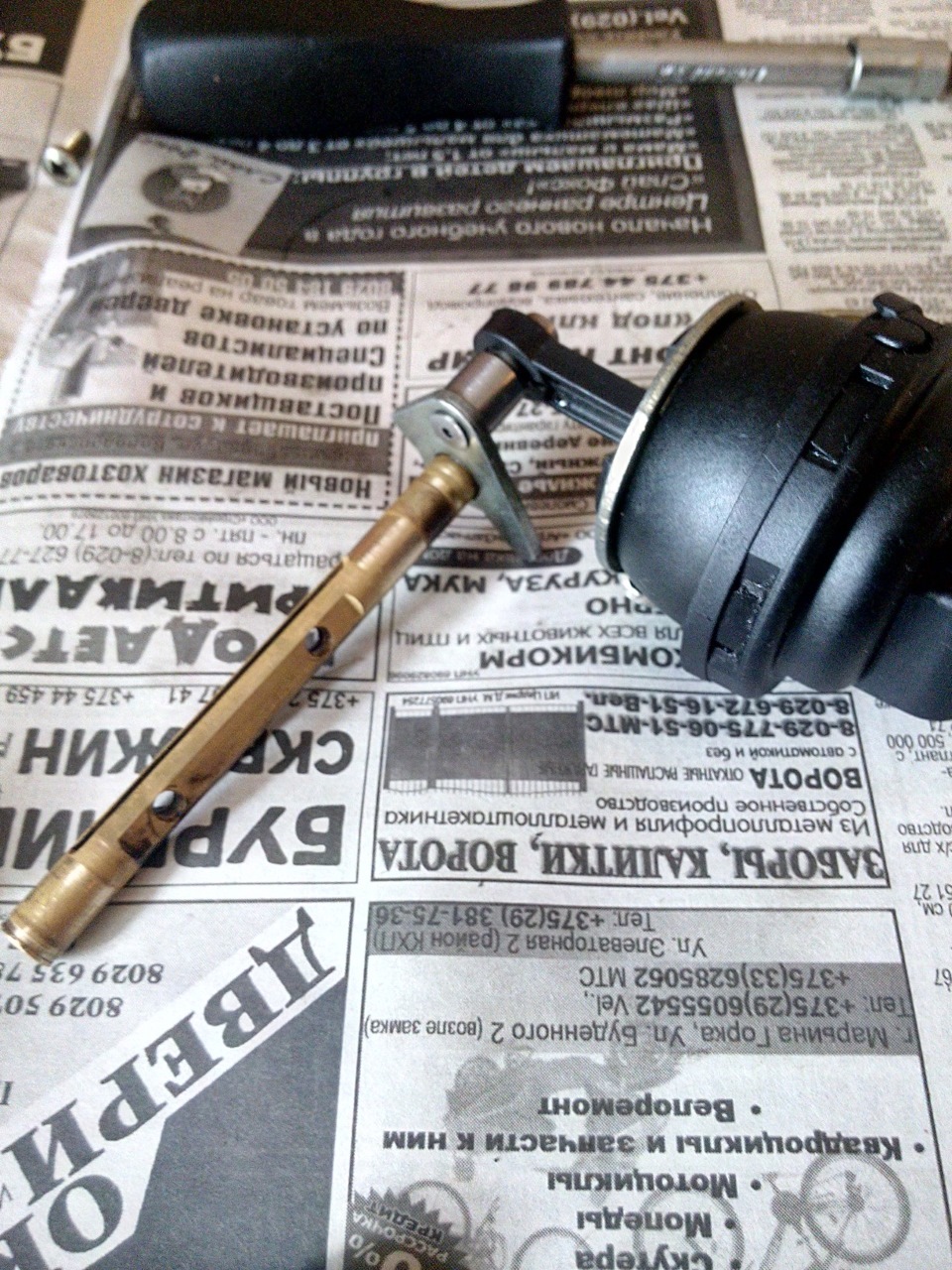

Как и большинство лагуноводов не минула меня участь течи заслонки. Заказал у клубня ремкомплект и вперед. Сложностей никаких. Снимаем хомут воздушного патрубка, трубку вакуума, 3 болта и заслонка у нас в руках. Промыл под горячей водой с мылом, приятнее стало в руки брать и пластик стал помягче. С тыльной стороны под заглушкой обнаружилось стопорное кольцо с которым большую часть времени и провозился. При сборке нужно саму заслонку выставить так, чтоб при срабатывании она перекрывала подачу воздуха по максимуму. Раньше у меня она полностью не закрывалась. Как результат масло не течет и более мягкое глушение двигателя.
P.s. внутри заслонки масла не обнаружил, как оно оттуда течёт не понятно.

Весь её смысл — перекрыть подачу воздуха при глушении двигателя. У меня после того как отрегулировал заслонку двигатель стал глушиться мягче

Обращался к товарищам с автосервиса автостим. говорят мы эти заслонки тупо выбрасываем, все текут и вечно в масле. попросил оставить для опытов как будет. у самого так же сопливит. все это из- за егр и турбины.
Не удивлен. У нас ремонтники готовы все выбросить. Давай кат вырежем, давай егр заглушим, потому что я не знаю, что с твоей машиной
Я не хочу даже об этом думать больная тема)))
Больная тема у всех. Когда выбирал себе лагунку каждый второй продавец говорил что это болезнь лагун
А что не болезнь?
Болезнь лечится за пол часа
Два раза перебирал, даже менял её, как текла так и течёт
