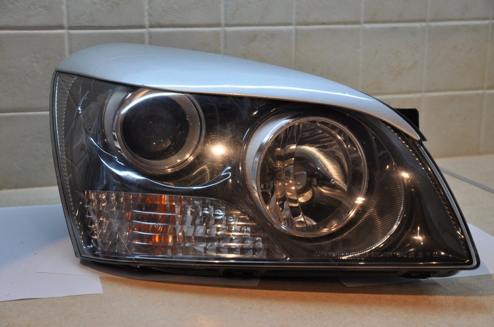

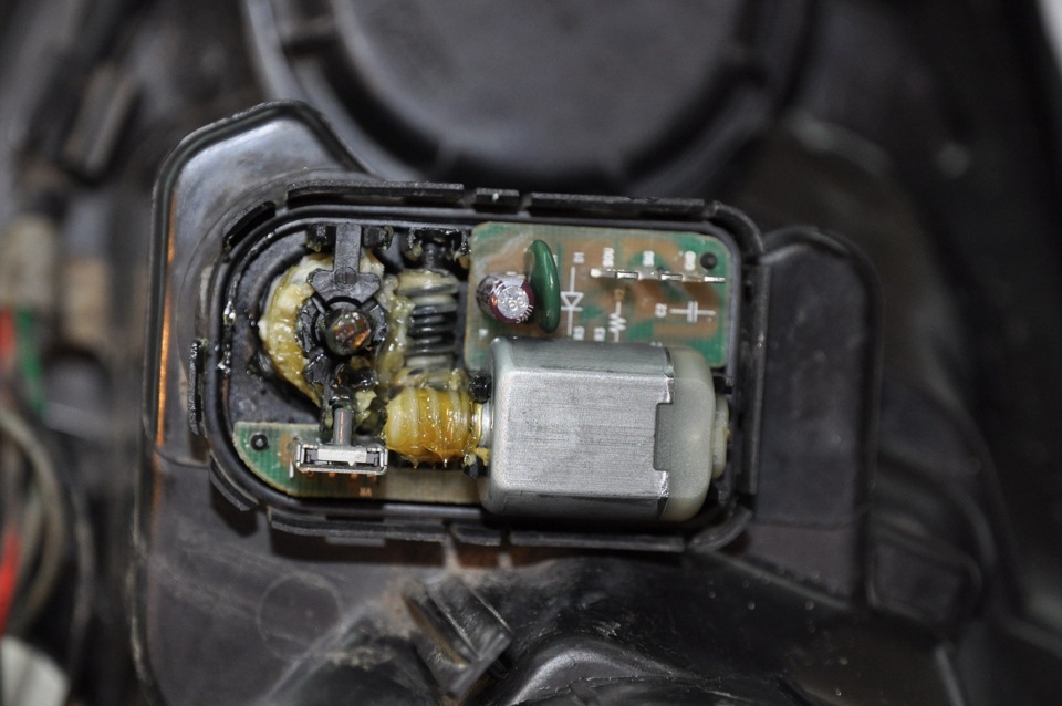

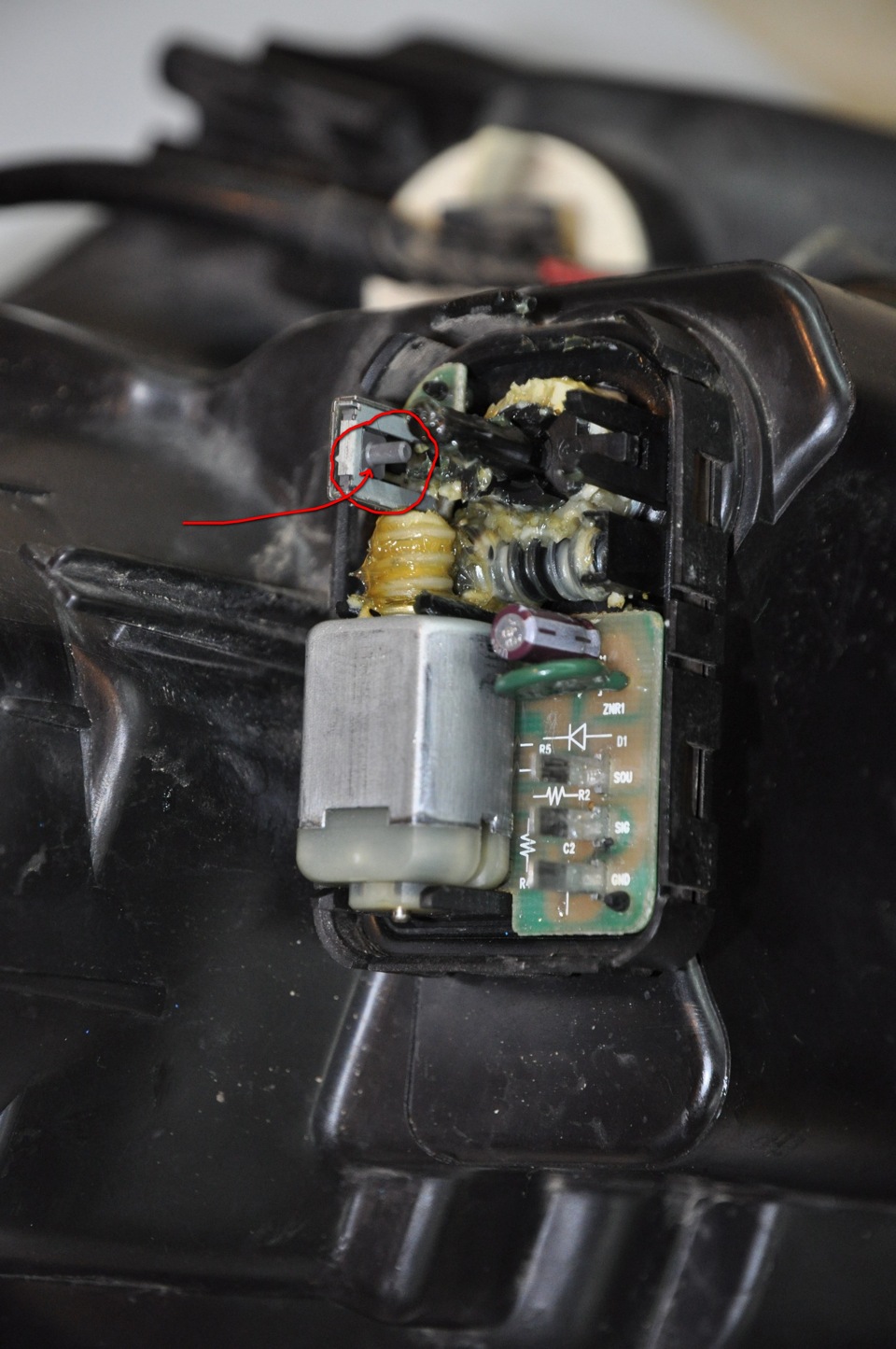

Заметил проблему, постоянно жужжал корректор фар. Ощущение что не может припарковаться в крайние положение — любое, жужжат обе фары, во время езды все одно, а вот при остановке капец.
Был сделан ремонт.

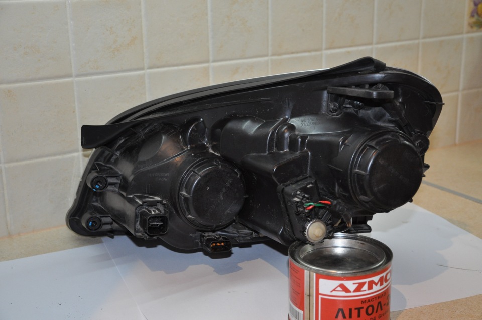

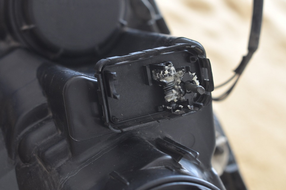

Снять фару 1 минута, поставить обратно также. Остальное на фото ниже — минут 20-ть.

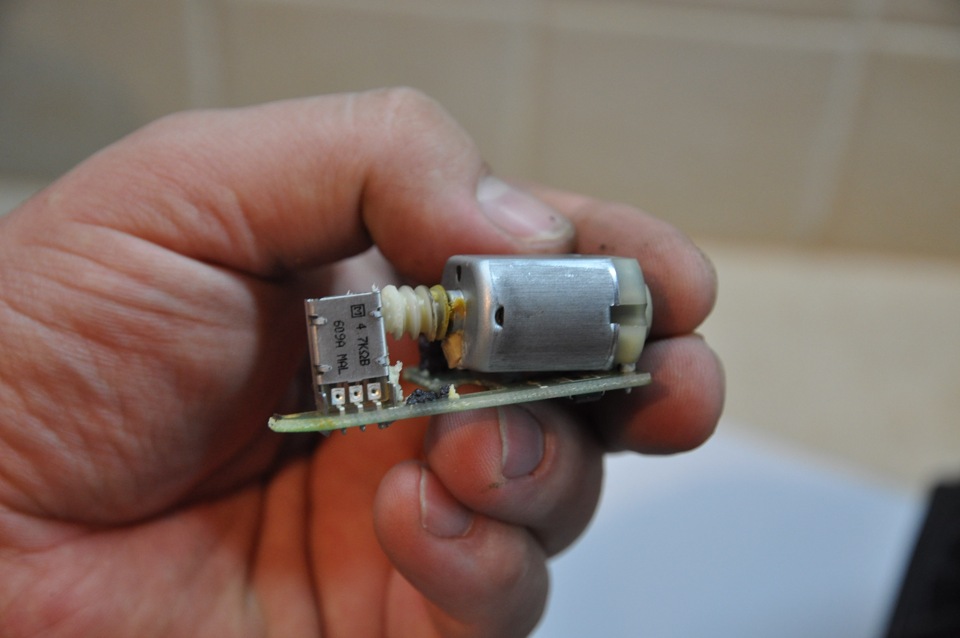

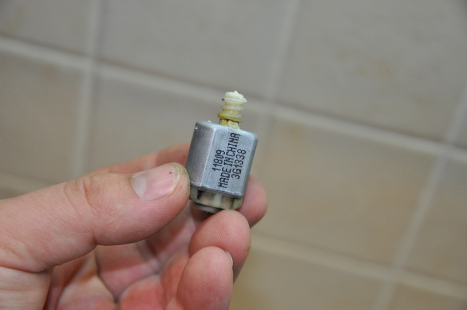

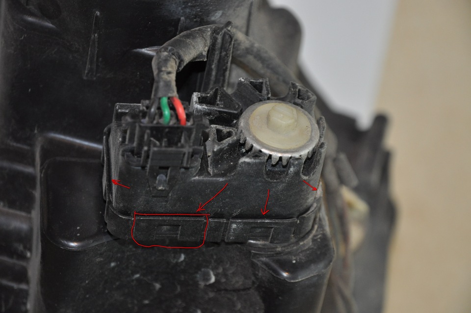

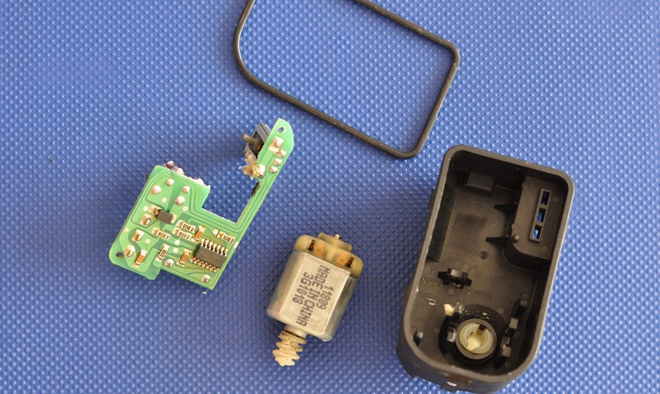

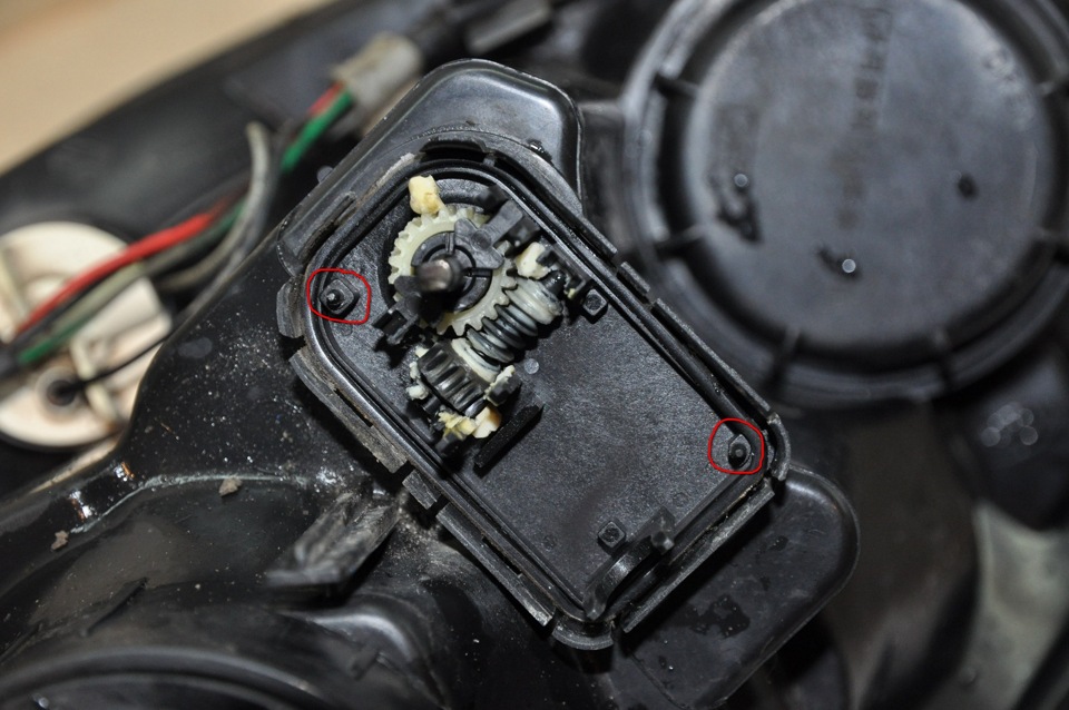

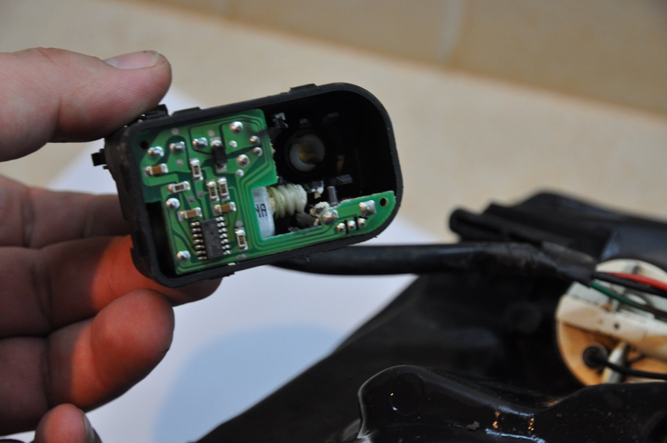

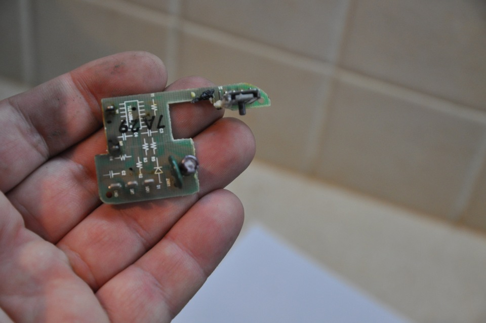

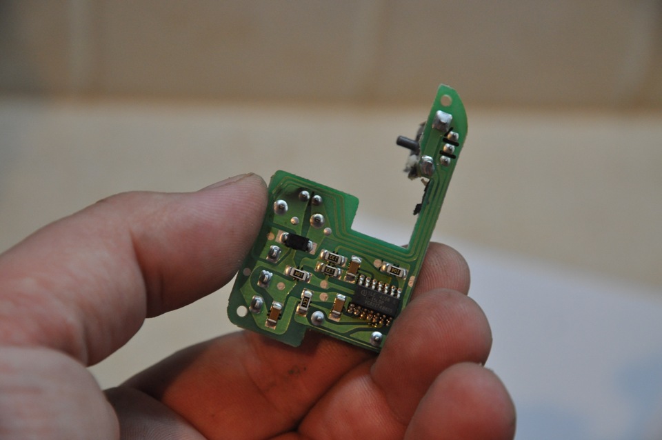

Аккуратно разобрал блок с моторчиком, там защелки фото 4 по всему периметру — хрупкие. Все прочистил и протер спиртом, некоторые дорожки покрылись сажей и пылью, хорошенько прочистил реостат и дорожку. Все смазано обильно смазкой так как старую разнесло по всему блоку и шестерни были сухие.

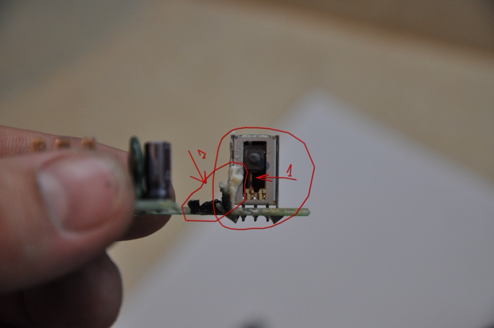

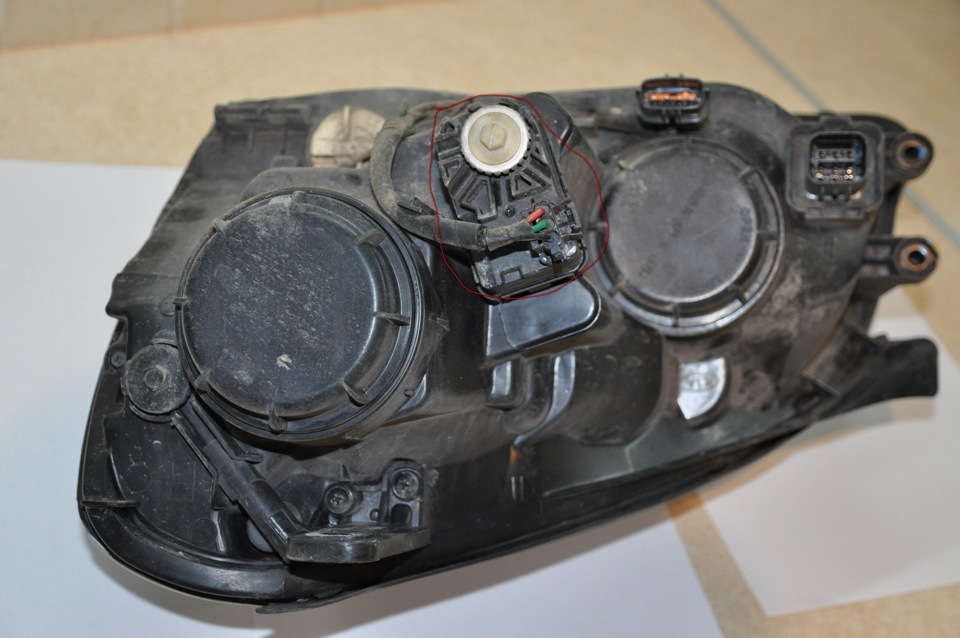

На фото 14 указа место где чистил реостат.

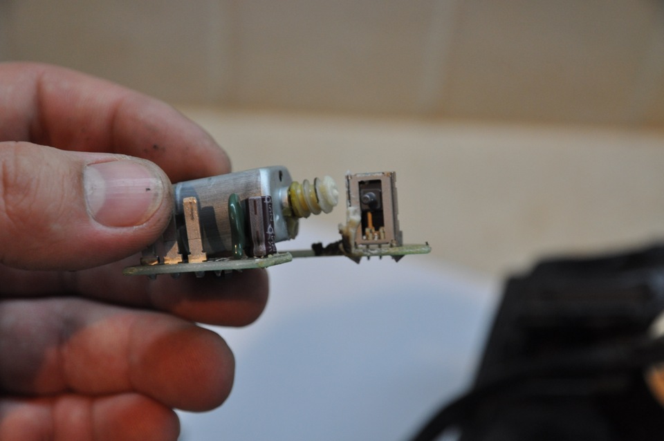

На фото 17 сначала забыл на место посадить ползунок реостата но потом вспомнил.
Теперь могу продолжать спокойную езду без лишних мыслей.
